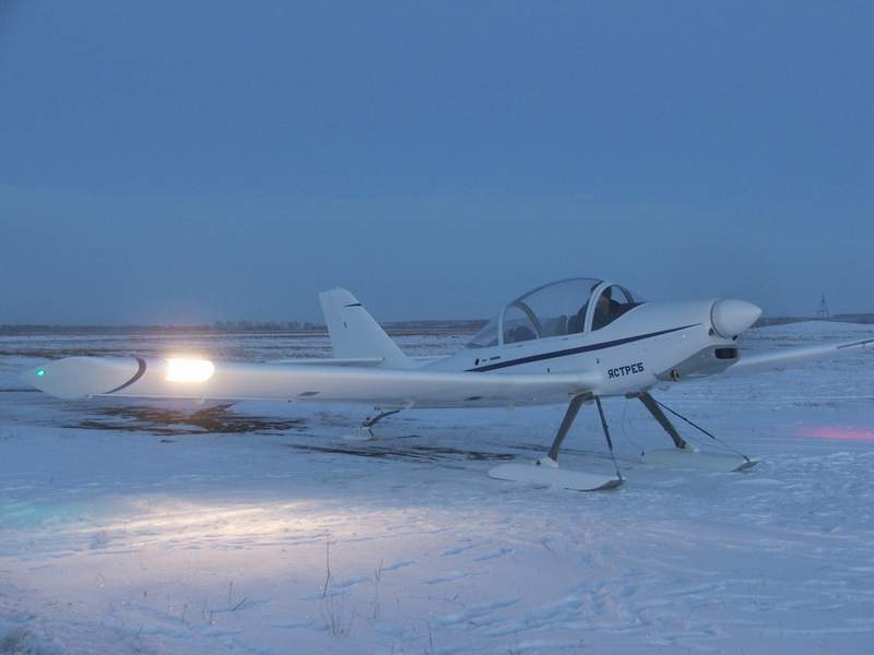

Зайдите как нибудь в СКБ-1(при СГАУ), вам там всё расскажут они там её используют.
Делают сейчас кажеться Ястребы.
Когда я там был говорят начали спользовать, говорят что у неё жизнь дольше и менее вредная, но по прочности похуже вроде, проще позвонить и всё узнать.
Телефон только старый есть 67-64-41
У них главным Шахместов был, сейчас незнаю.
Не долго использовали, больше вопросов чем ответов, перешли на эд-20.
