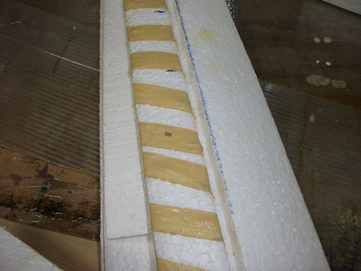

Ну и много сдвига возьмет этот пенопласт из хозмага? Локальная улитка это не более чем местный стрингер который снижает сморщивание одной из сторон трубки...можно сильно упростить конструкцию сформировав сдвиговую стенку на пенопласте, одна простая операция и можно будет уменьшить толщину корки, вес и стоимость изделия...
Непонимаю о каком сдвиге речь .

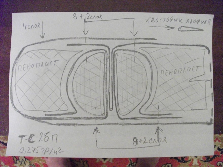

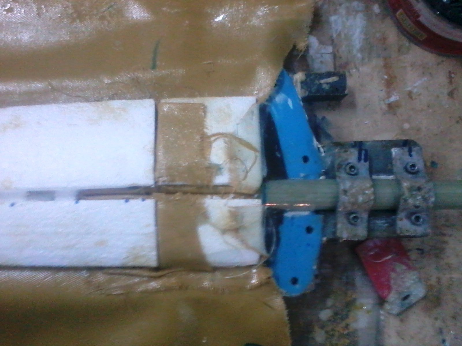

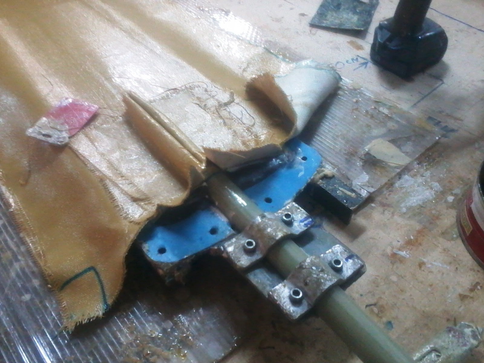

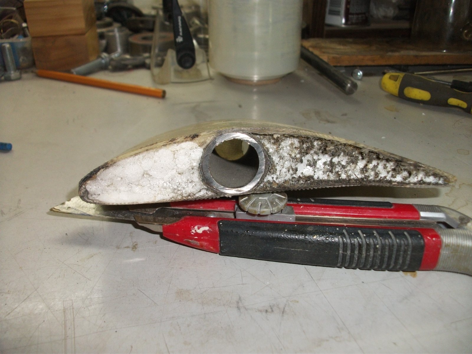

Да, у меня не лонжерон, а усиленный стрингер и его задача увеличить устойчивость верхней дуги .Именно УСТОЙЧИВОСТЬ этой дуги определяет способность нести ветровые нагрузки .
Нижняя поверхность в огромном избытке ( с этой толщиной ) удержит растяжение .

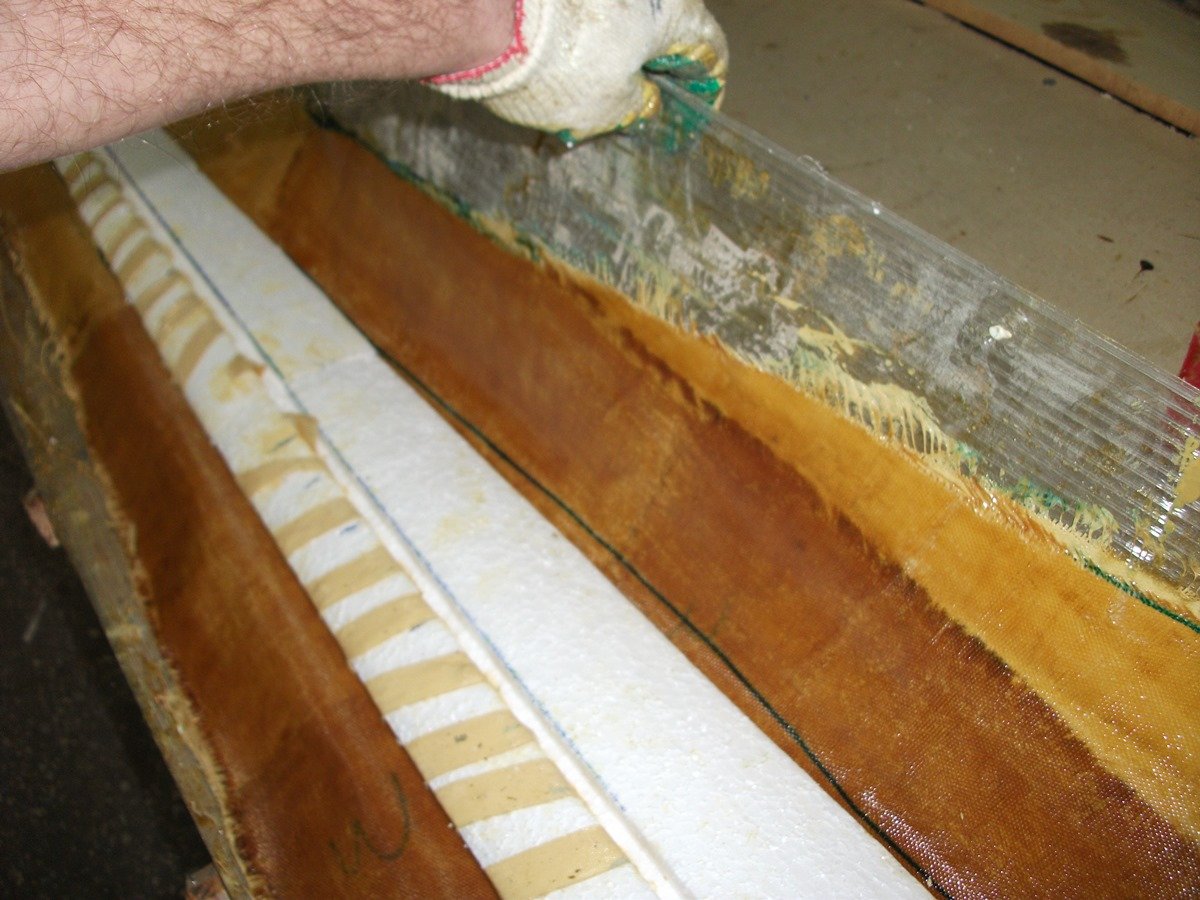

Сдвиг по линиям передней и задней кромок у меня обеспечены полноценными цельными нитями стеклоткани , а не как у большинства винтоделательной технологии -склеенные именно по этим линиям . ЭТО САМОЕ критичное ЧТО заставляет изготовителй чрезмерно утолщать , разнообразные способы склейки применять ( и в замок и накладками и избытком смолы с жгутом ......) А уж про качество выбранного клея при этом ,соблюдение технологии опять же требует излишниго материала ( веса ) для запаса прочности ........... ЭТОТ избыток порой ( при вскрытии и препарировании ) я обнаруживал в количестве до четверти веса ...
"простая операция " 😳 словами проста . 😧 А вот в реальности КАК ЭТО СДЕЛАТЬ??? . Тем более вписаться в 3.5 часа работы ( при температуре 20-22 . а при 17-18 до 4 часов у меня уходит ). Конечно полноценный лонжерон ( связавающий обе стороны
поверхностей ) вкусен но технологически сложен до невозможности ..........
Хотя я всетаки на нескольких лопастях сделал такую связку😊 ( фото ) Но потом от ЭТОГО ЭТАПА отказался ,так как испытания ( замерял их прогиб с нагрузками ( кирпичами🙂 )) показали, что особо и не имеют смысла, но добавляют заморочек в работе )В другой лопасти и трубу Д-16 т вмоноличивал -но ЭТО совсем другая ТЕМА .
Да и вообще тема "Наша эпоксидка не наша " А я ТУТ о другом углубился и понаПИСАЛ 😳🙂

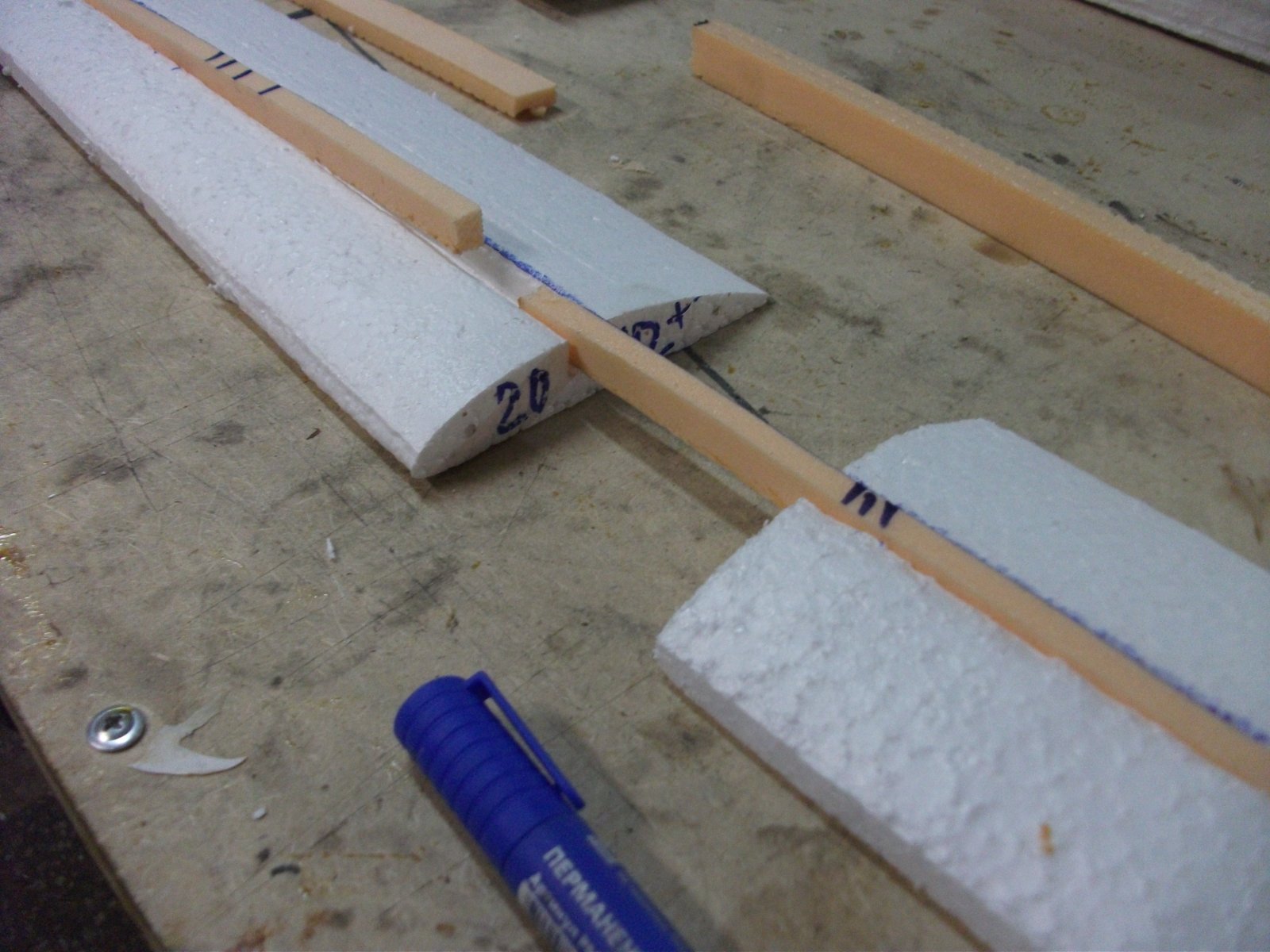

Этот стрингер абсолютно лишний - самого пенопласта предостаточно для под крепления как этой самой верхней дуги, так и нижней.
Конечно полноценный лонжерон ( связавающий обе стороны поверхностей ) вкусен но технологически сложен до невозможности ..........

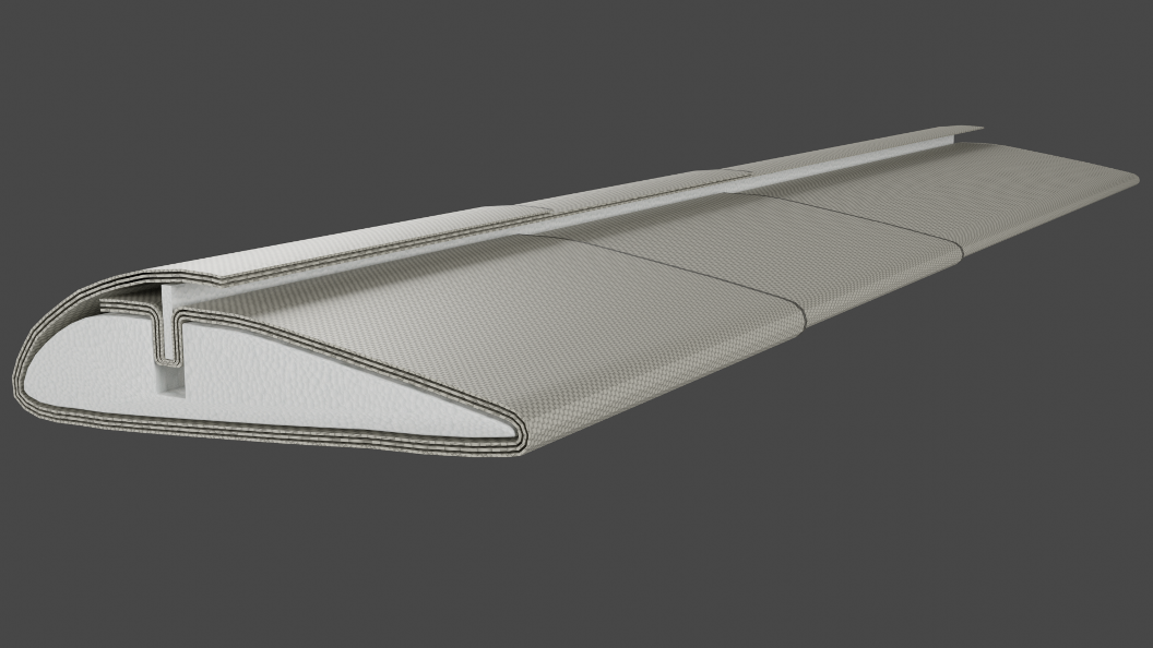

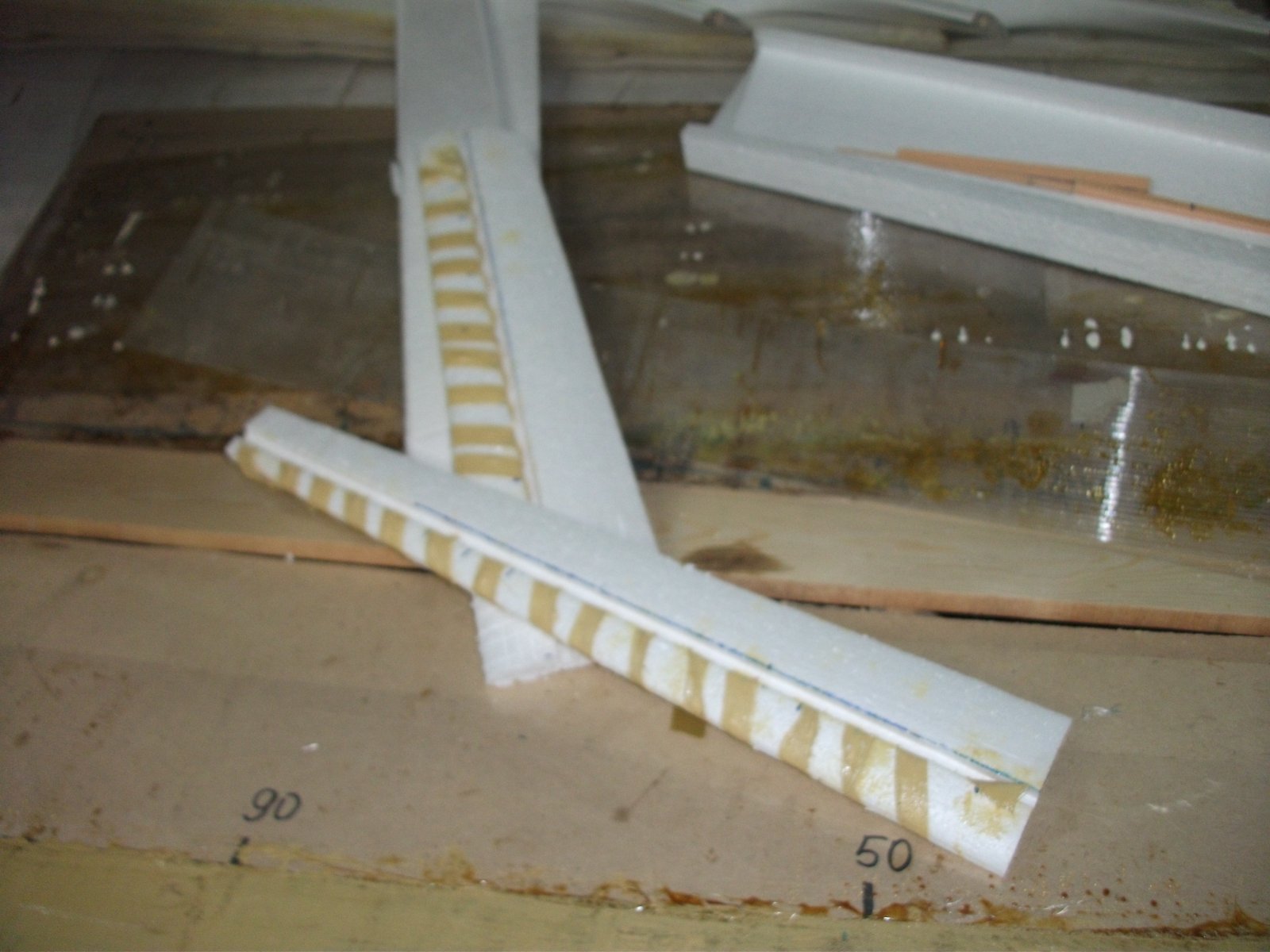

он исключительно прост до примитива. разрезаете пенопластовый вкладыш на 30-35% хорды и наклеиваете на разрез полосу +/-45 в один слой, и с 15-20 мм заворачиваете на вкладыш на сторону, это сдвиговая стенка лонжерона - поясами лонжерона являются ваши обшивки, там есть много волокна в ноль. Собираете ваш вкладыш назад и потом формуете , вот вам встроенный лонжерон и стрингеры на обе поверхности... Можете уменьшить толщину и количество слоев, по уму там 2-х достаточно, один +/-45, а второй 0/90 (с 80% в ноль - по длине лопасти). Пенопласт тотже. Это не я придумал, это рутановская технология, просто уменьшеная...
Если не боитесь дерева , можете еще взять полосу фанеры (6-8 мм) вырезать под углом +/-45 и вклеить в разрыв пенопластового вкладыша и у вас будет отличный лонжерон с поясами из стекла и стенкой из фанеры... фанеру можно стыковать по длине просто встык, без усов, и облегчать по расчету и желанию.🙂))
он исключительно прост до примитива. ................Собираете ваш вкладыш назад и потом формуете ,асти).

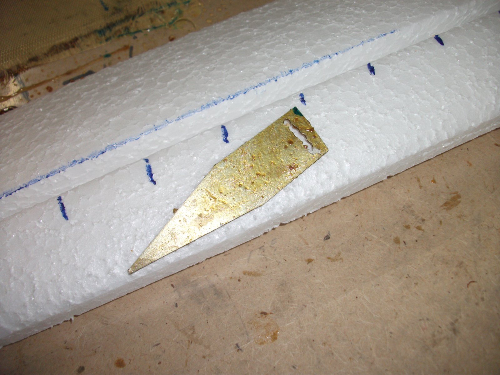

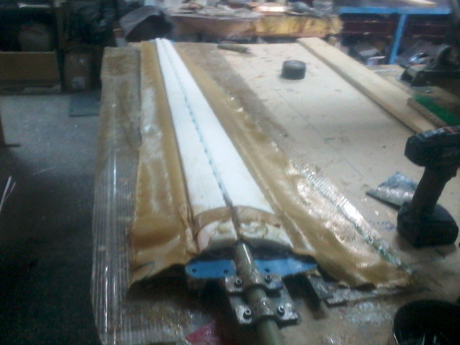

Мне неприемлемо разрезать вкладыш . Так как "Собрать назад" неполучится .Он же несоберется и не будут держаться половины друг к другу .

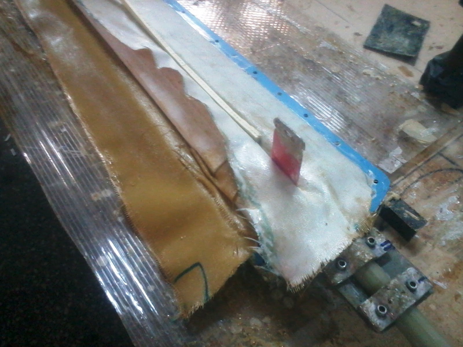

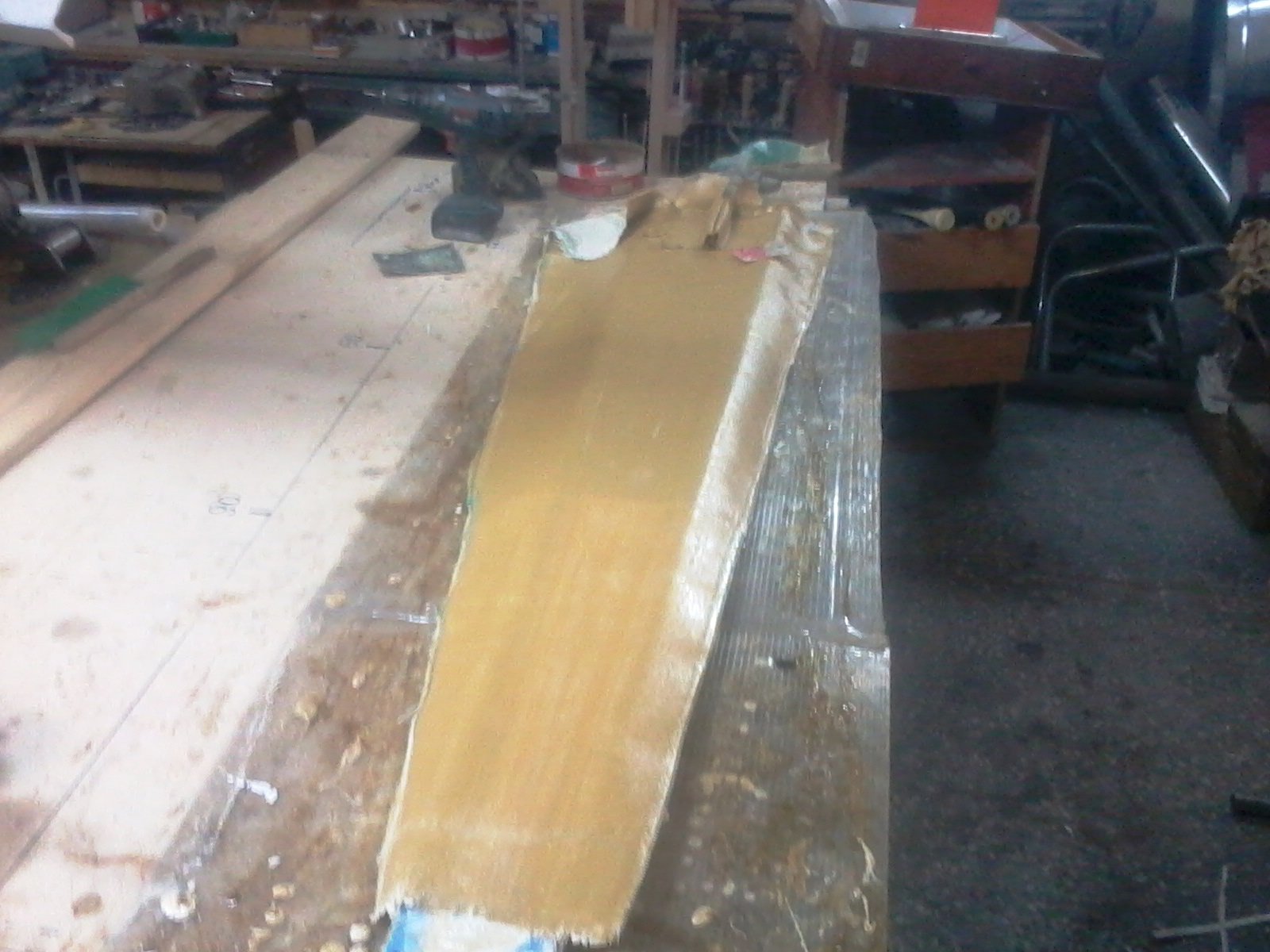

А ЭТО необходимо ,так как "Изюминка " сборки ( придуманная мной 😊 ) состоит в том ,что : прямоугольного сечения вкладыш А-Ля Лонжерона ( стрингера ) в начальный момент стягивания матриц ( это 4-5 мм ) "торчит " превышая поверхность( внимательно посмотрите на рис!!! ) .,
Далее в процессе смыкания ОН ( лонжерон) первым вдавливается в тело вкладыша и - натягивает излишки ( неизбежные при оборачивании ) предотвращает сморщивание ламината . Периметр то обернутого вкладыша , бОльше! конечного размера стянутых половин матрицы ,
чтобы обеспечить давление изнутри ( прижимая стеклоткань к негативной поверхности матрицы ) .Мой вкладыш на 2 -3 -5 мм " полнее по обьему .
Без такой "Хитрости " , морщины складки и неприлегание -гарантированно . Именно на верхней поверхности !!!
. Нижняя неморщинится так как ЕЕ я прикатываю в нижнюю половину и только потом кладу вкладыш с дальнейшим процессом оборачивания ........
.в "мелочах " таких и кроется различие теоретическоого желания и практического воплощения конструкции .
Что подтверждают пяток лопастей стянутых без такой хитрости ....... некритичные косметические дефекты ,но !! трудозатратно их ликвидировать ( шпаклевка , шоркание , грунтовка , шеркание ,покраска . Причем ВСЕЙ лопасти ).
А у меня 4 часа работы , а на утро "пирожек " готовый ,только облой убрать ....а ЭТО стоимость 🤨.
И ЕЩЕ !!! избытки стеклоткани пропитанной и потому скользкой , при стягивании НЕ ВЫЛАЗИЮТ в щель, смыкающихся флянцев матрицы . А ЭТО большая проблемма подобных технологий

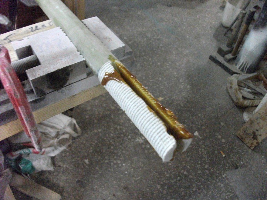

Вклеивание и конструкция заделки прута ,тоже непростая задача и конструкция ( фото )
У него " безматричная " технология . Но тоже есть хитрсти и нюансы неупомянутые в описании ......

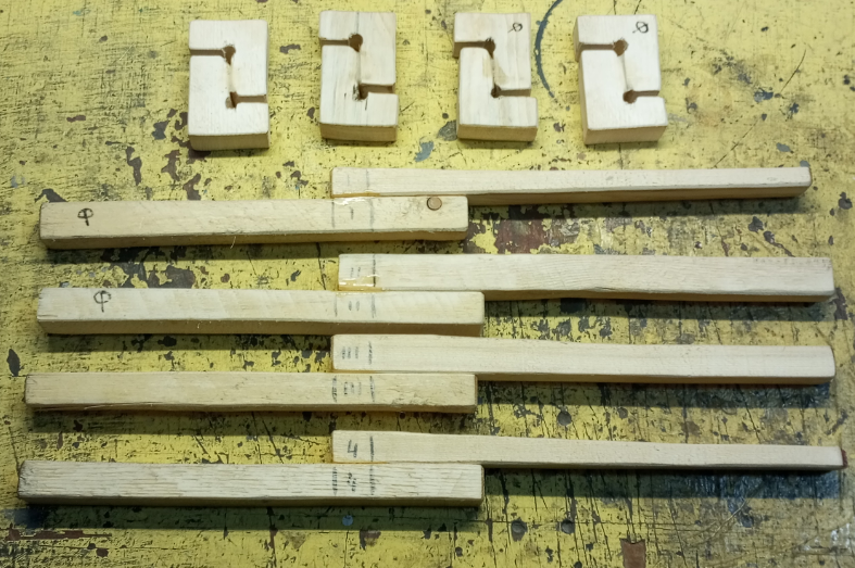

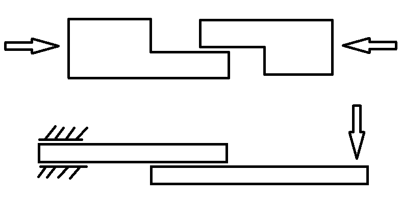

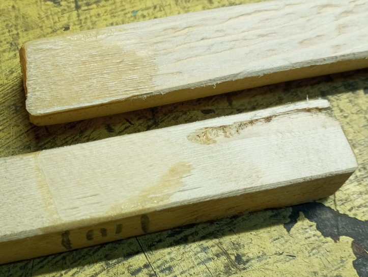

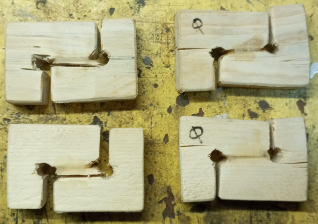

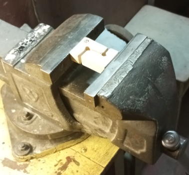

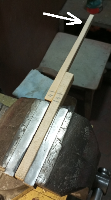

следующее сообщение будет об испытаниях на адгезию при сдвиге и отрыве
"поиграюсь" только с прогревом клея на стыке перед соединением деталей, усилие запрессовки, кипячение склейки, замер влажности в мастерской и т.п. оставлю потомкам )
"химоза" та же - ЭД20+ДБФ и ПЭПА из эСеСеСеРа

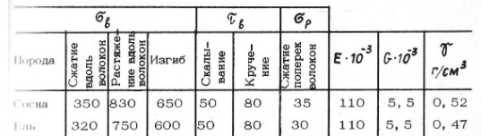

древесина - ель, смею полагать, что в рамках табличных значений (но это не точно)

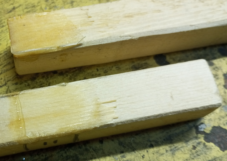

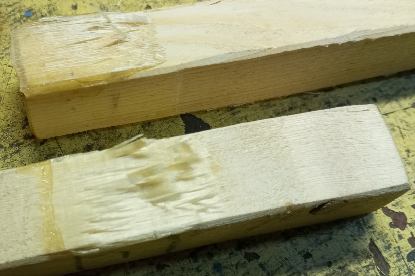

подготовил образцы (те что с "ф" прогрев феном клея на стыке), клей - 1 часть ПЭПА + 8 частей ЭД (температура в мастерской +18)
начал со среза

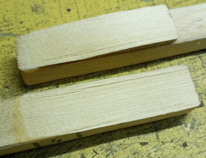

все разрушения по древесине
а так на отрыв
первый слом
второй
третий (клей прогревался)
четвертый (клей прогревался) ... самый красивый )
ВЫВОД: адгезия есть, клей, не смотря на возраст компонентов, клеит ... прогрев, по всей видимости, "погоды" не сделал
