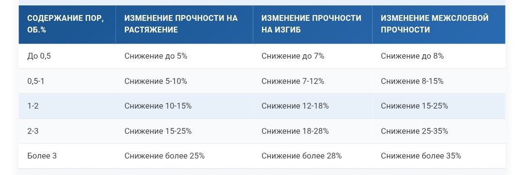

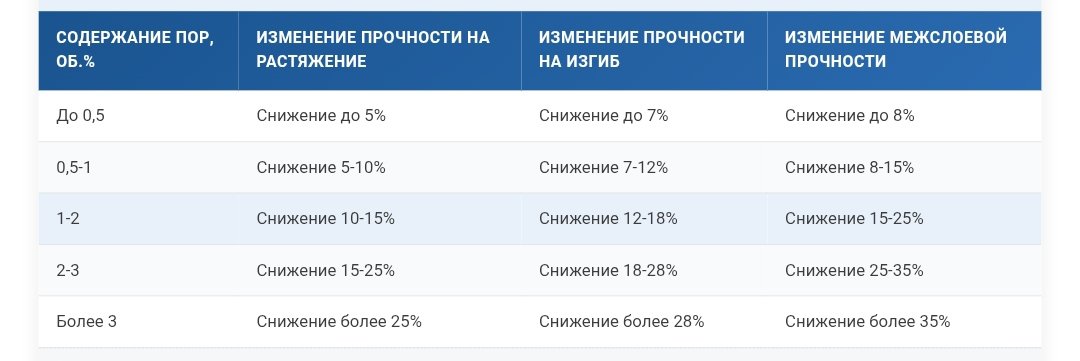

Таблица интересная и полезная .....бы .
А КАК ? узнать, измерить "содержание пор " в фаактически выклеиваемом секлопластике ???? Тем более с ТАКОЙ точностью ........
Отдать на компьютерную томографию. Ну или высокоточное измерение плотности, тот же пикнометр ещё Менделеевым изобретён.
Пикнометром измерим -в баночке подготовленую смолу . А далее ее контактно , кистями , шпателем , валиком ..........и зачем тогда мерили плотность в баночке 😧
Затем из готового изделия вырезаем образец и определяем его пористость и долю армирования. Почитайте хоть методички по лабораторным работам профильных ВУЗов, студентам не особо доверяют высокотехнологичные приборы и установки.

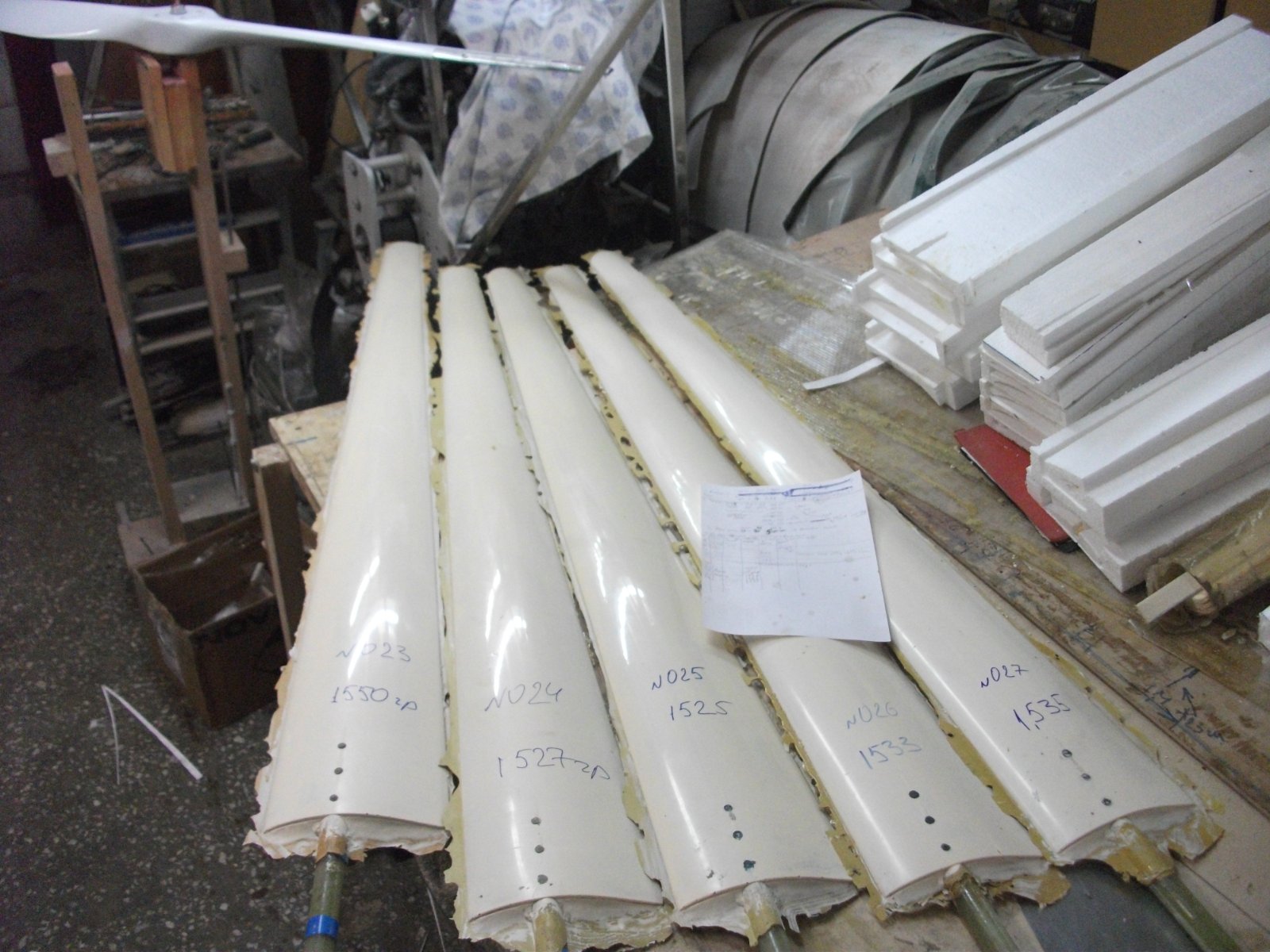

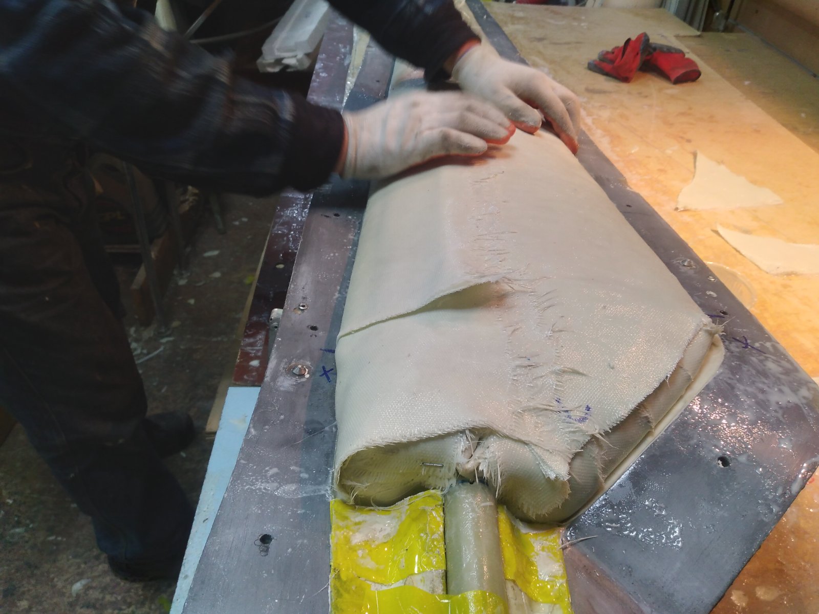

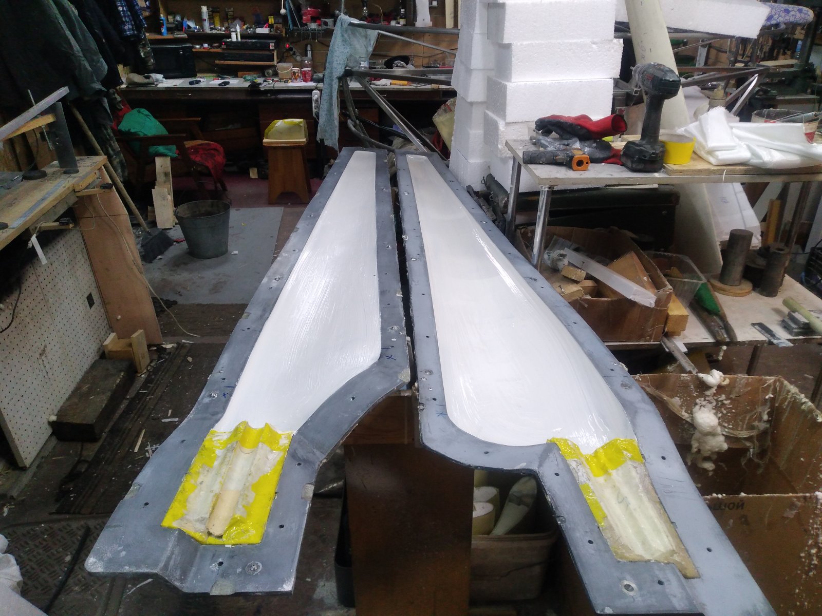

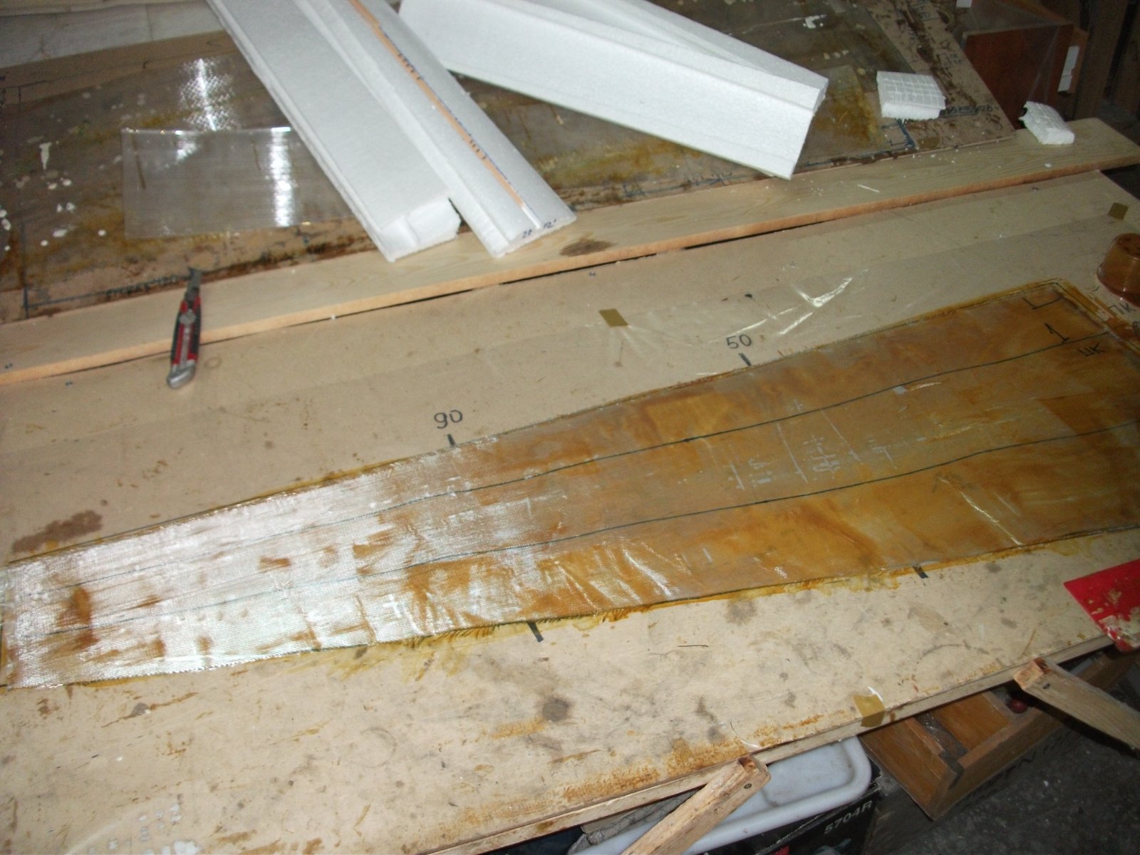

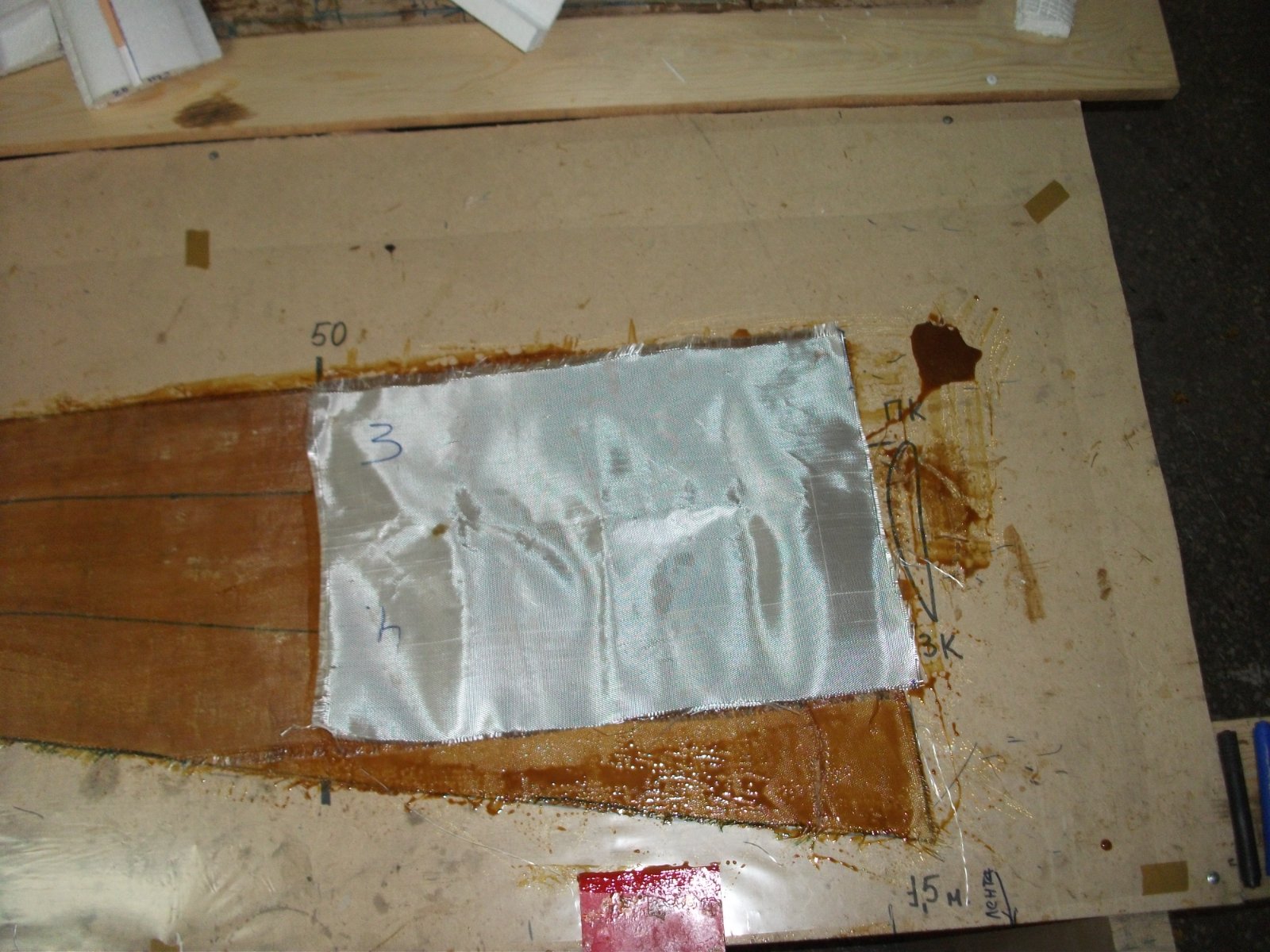

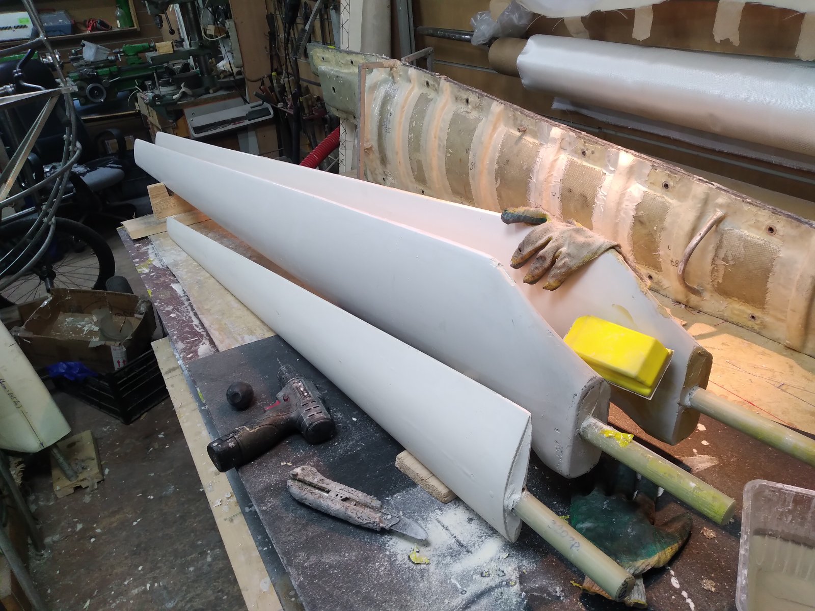

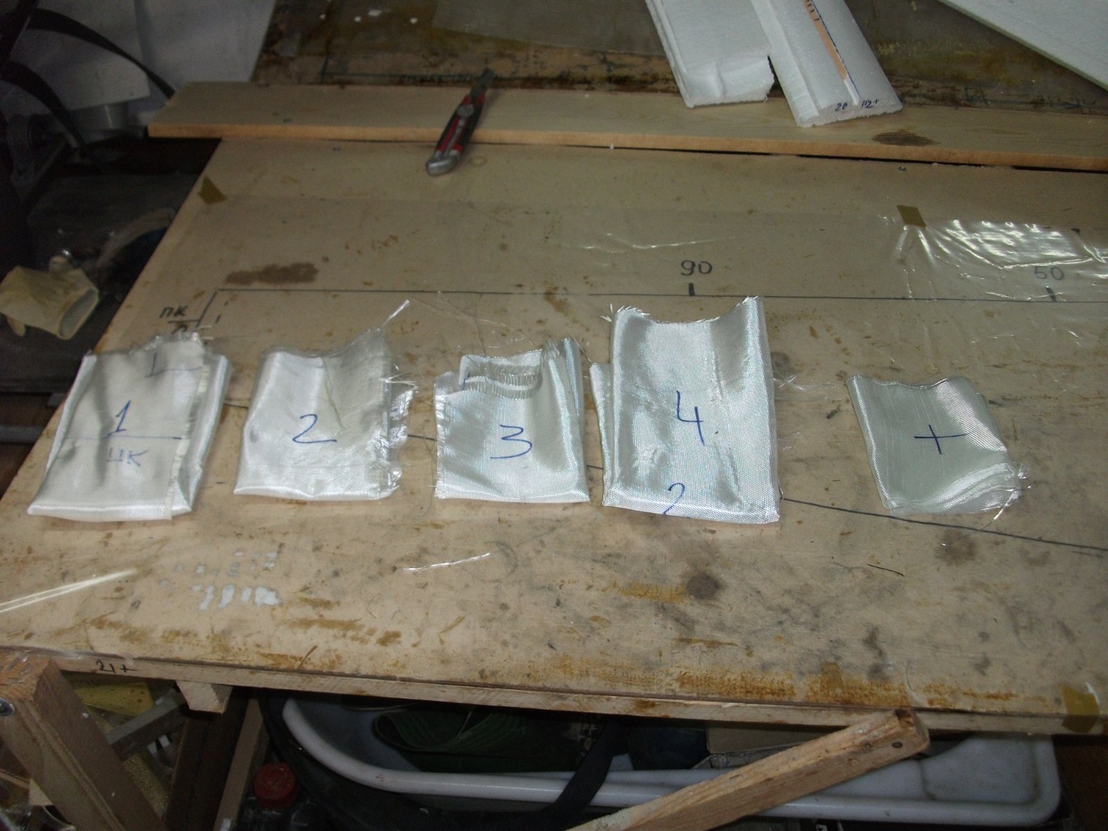

Доли армирования дааавно добиваюсь строгим взвешиванием стеклоткани и порции приготовленной смолы . Причем многослойные пакеты набираю и пропитываю послойно ( на каждый слой своя порция ) Также пропитку веду нанося порцию на предыдущий(пропитанный своей порцией слой ) Таким образом смола снизу вверх пропитывает секлоткань и пузыри воздуха выходят вверх ( в атмосферу ) а не "ловятся в композите .
Температура 18 лучше 20-22 градуса -достаточно бодро выходит воздух .
Можно "дунуть " пройтись, феном по поверхности .....( если есть время ) ЭТО о выклейки в негативную матрицу моих лопастей ветрогенератором 1,5 и 2 м длинной .
И моноблочные пропеллеры , тоже строго дозирую смолу по весу стеклоткани ( пропитка древесины -своя порция ) Поэтому " жертвенную" ткань и префорированную прокладку , не использую, а просто тонкой пленкой оборачиваю ( практически герметично ) и в вакуумный мешок .......
Может кому будет интересно и полезно .🙄 122 шт сделано , первые из них 6 лет как крутятся -рекламаций не поступало.
А вникать в завоздушенность ламината меня заставило желание УЛУЧШИТЬ качество ламината, и за счет этого уменьшить толщины ( и главное вес )ветро лопастей . ......
Хотя и сейчас ,мои лопасти почти в 2 раза легче прототипов ( Китайских из полиэфирки и стекломата 😱) и в полтора раза легче Европейско-Нидерландских

Исходя из таблицы : 3 % всего то !! завоздушенности в ламинате -снижает его прочность на треть 😧 😳 . А если ТАМ более 3 % ЕЕ же никто никак не мериит в изделиях .......а расчет толщины необходимой ,для требуемой прочности, берем из таблиц ламината явно незавоздушенного .
Ну ахинея ведь!
Обычно делают свои образцы, с той завоздушенностью, которая у вас получается, рвут-ломают их, и по этим данным делают расчёты.

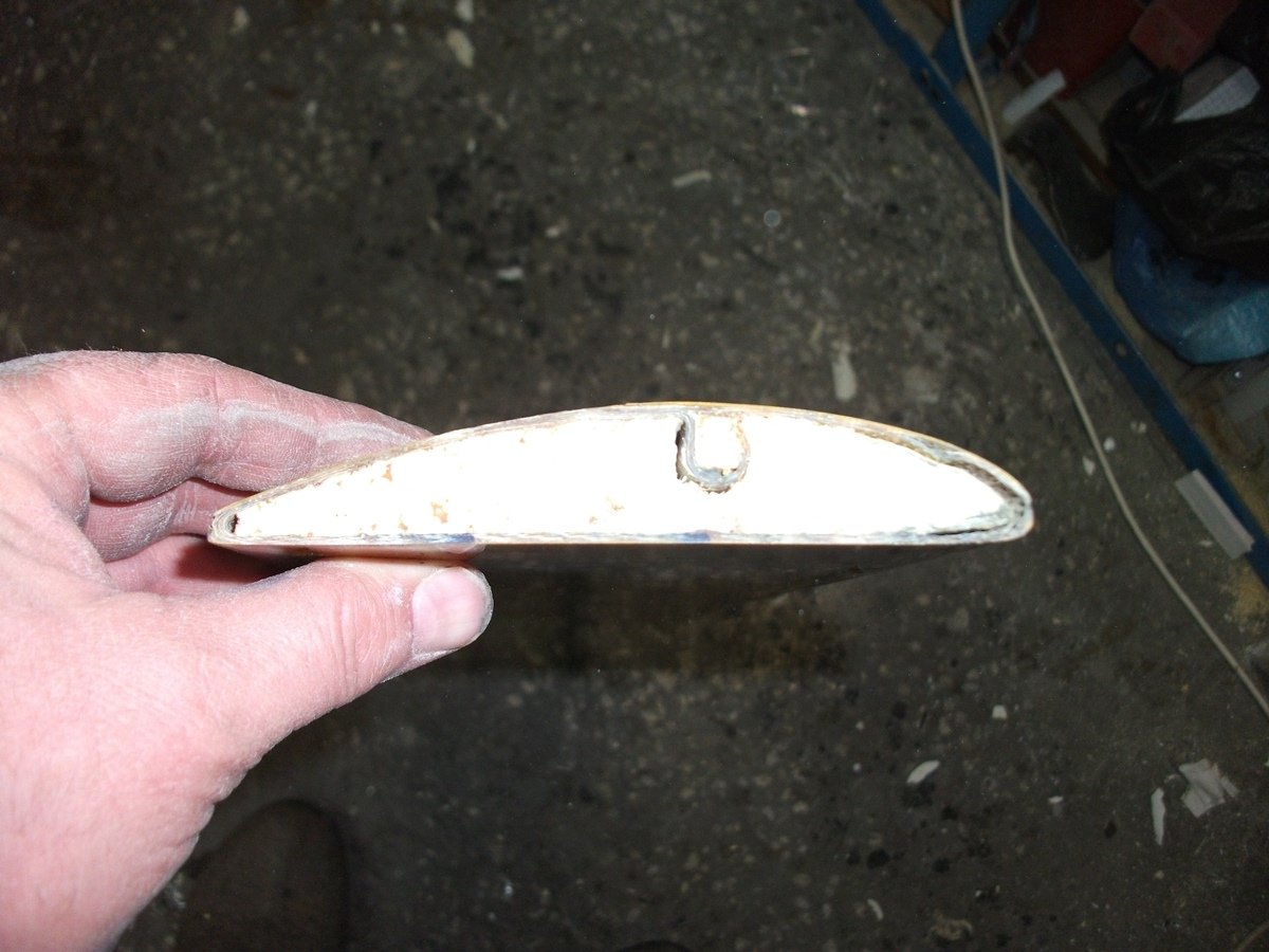

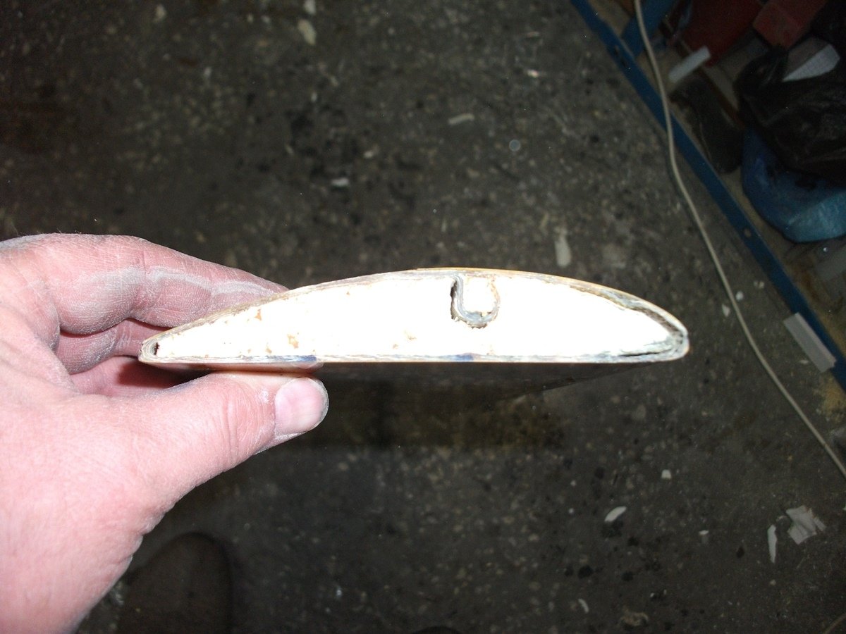

У вас на срезе непроклей жесткий пенопласта к ламинату в 3х местах, срез здорового пузыря в самом ламинате. Это все дает гораздо большее снижение прочности. А хотели бы уменьшить массу реально, то перешли бы на однонаправленные и биаксиальные стеклоткани.

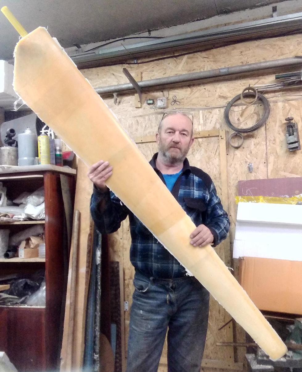

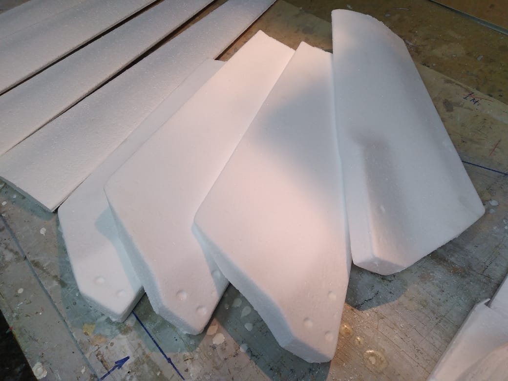

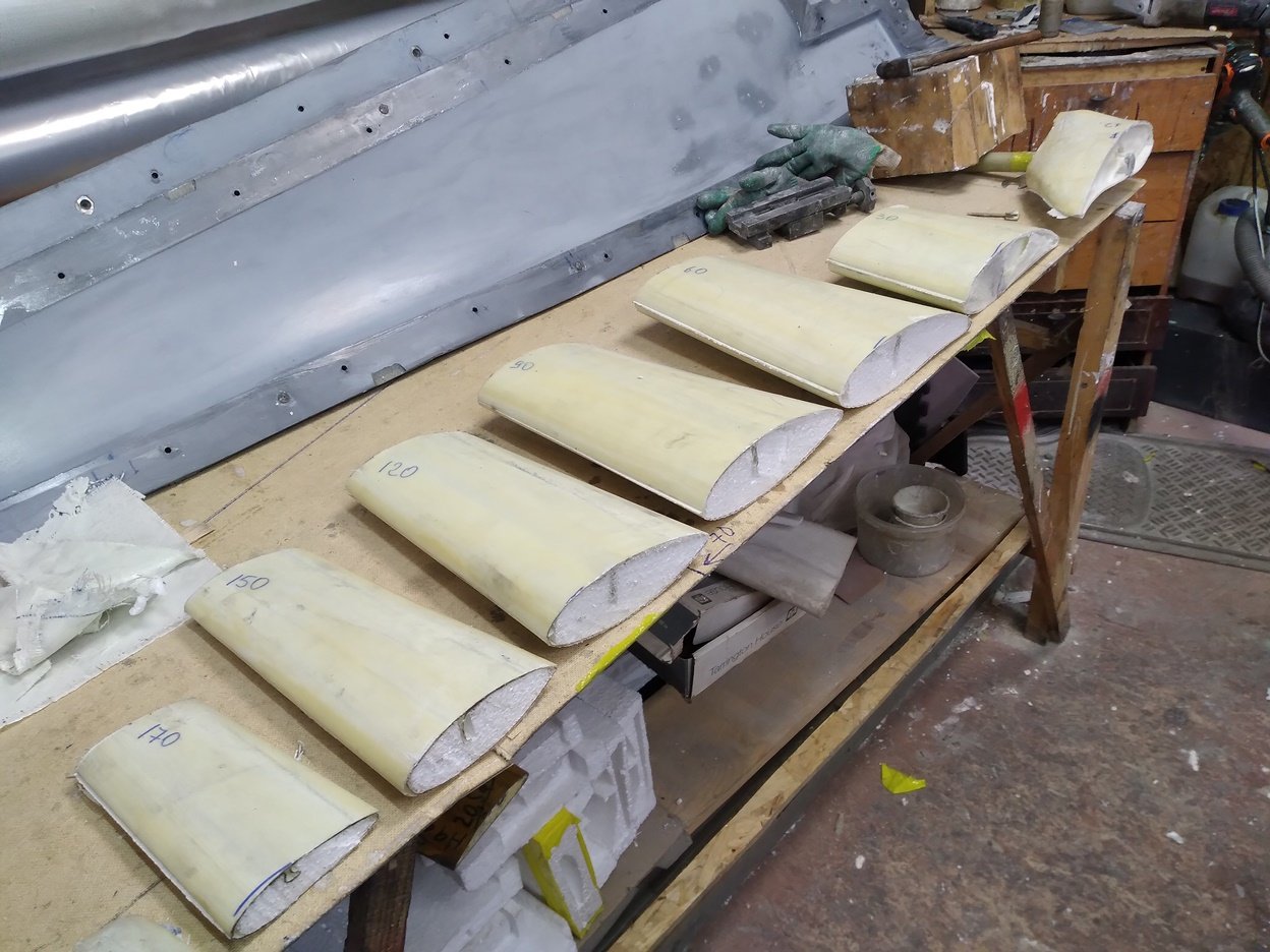

Это фото среза лопасти тренировочной выклейки ( поэтому и изрезана ) Непроклей из за неточности вырезанного пенопластового вкладыша -устранен . Пузырей нет ни на поверхности ни внутри почти лонжерона 🙄 ,точнее усиленного стрингера ( фото )

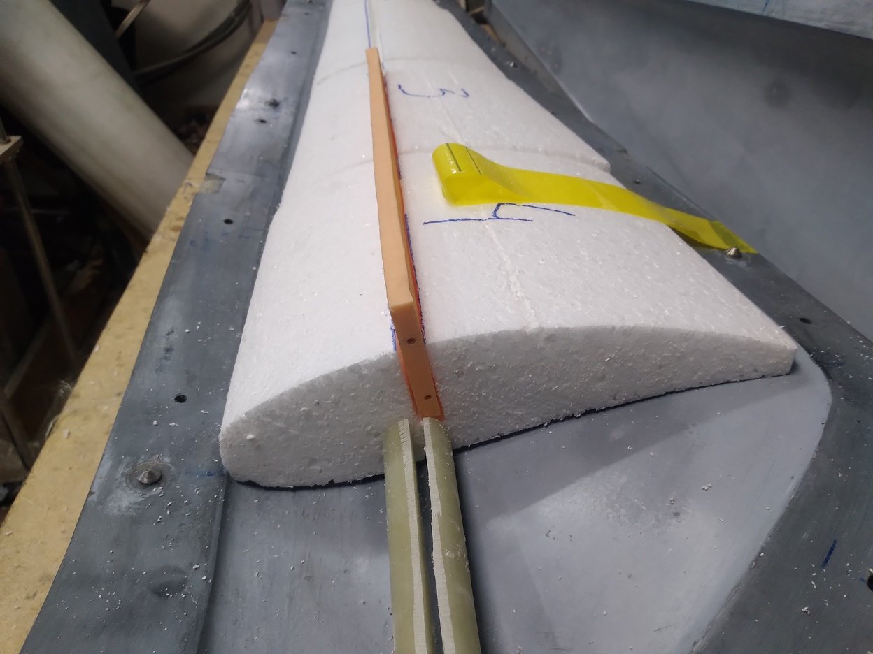

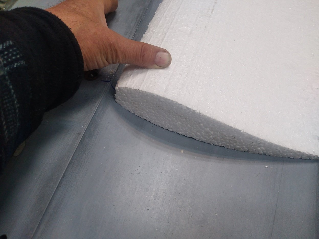

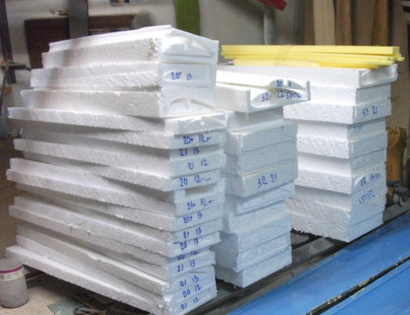

Пенопласт в моеи случае в основном для того чтобы прижать к поверхности негативной матрицы пакет пропитанной стеклоткани . За счет упругого смятия ( деформации 🙂) , слегка увеличенного вкладыша( 2-3 мм -"облачно " ) от размеров будущей лопасти . Косвенно измеренное давление 1,5 -2 кг на кв см. Пенопласт шариковый из строймага плотности 20...25 а не 40-60.....10 как в настояшем Сендвиче .
Но думаю, что и 20 й всетаки увеличивает устойчивость обшивки .
В моем случае можно пренебречь этой добавкой от пенопласта и рассматривать конструкцию как полую в нутри .
Стеклоткань и так использую ТС-26 П-76 . она и есть однонаправленная .

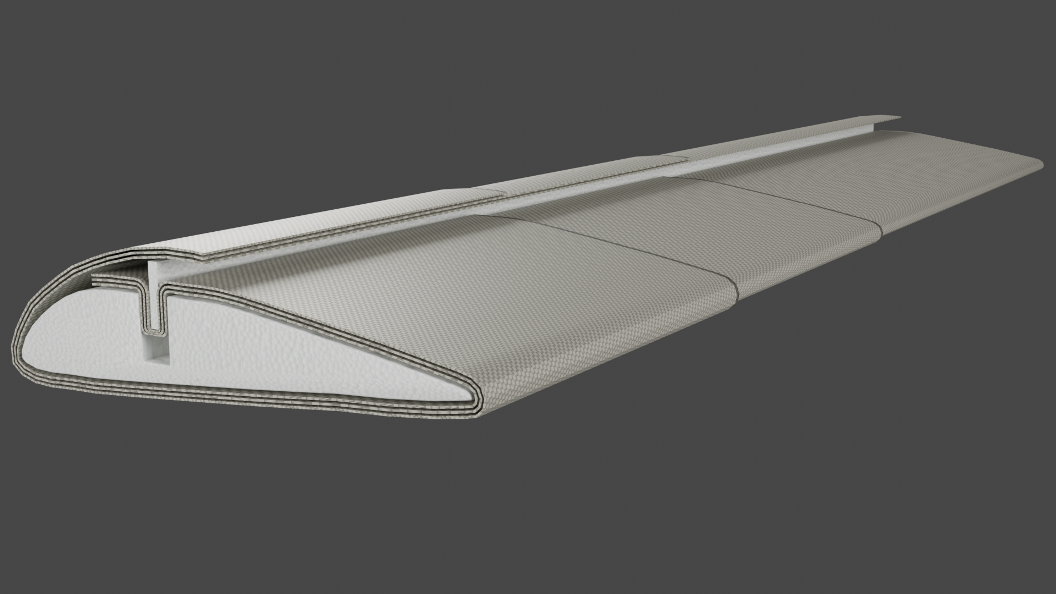

Танков, конструкция для ветряка может и подойдет, где прочность, жесткость и вес не играют большой роли. Стенка на половину высоты не связывает верхнюю и нижнюю стороны. На изгиб жесткость низкая. Конструкция страшненькая.
Чтобы согласиться/несогласиться с этими выводами, хотелось бы опираться на расчётные случаи нагружения и какие запасы имеем.
А в общем то любая замкнутая в сечении оболочка так или иначе работает как балка и на изгиб и на кручение и перерезывающие нагрузки. В данном случае конечно хуже чем просто труба, но на много ли... Тем более, что заполнена вклеенным пенопластом.
Ну и много сдвига возьмет этот пенопласт из хозмага? Локальная улитка это не более чем местный стрингер который снижает сморщивание одной из сторон трубки...можно сильно упростить конструкцию сформировав сдвиговую стенку на пенопласте, одна простая операция и можно будет уменьшить толщину корки, вес и стоимость изделия...
А сколько (в граммах, процентах) конкретно невзятого сдвига останется?
Утверждать о нежёсткости, недостаточной прочности и пр., не зная ни нагрузок, ни расчётных случаев....
