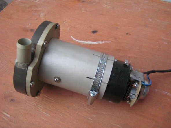

вот как мне кажется хороший вариант...особенно то что отсутствует сальник http://sylphy.ru/stati-pro-sylphy/358-pechka-ploxo-greet-est-vyxod.html

Красивая штучка , но требует испытаний. Дело в том, что  продавить через расходомер  а потом через отсечки необходимую нам кубатуру раствора , помпа должна развить приличное давление . На газелевских оно достигается только если они стоят последовательно и то на пределе.                    Здесь магнитная муфта . Не исключено  что она будет пробуксовывать.

Девайс симпатичный,и качество,надо полагать, бошевское. Но.   Присоединяюсь к опасениям николая,и добавлю своих:а магнитопрозрачный тонкий люминь не сгниет от аминки с песочком из колхозной бочки? Крыльчатка на оси может начать болтаться,смазка у нее, как я понял, рабочей средой,а она у нас далеко не евротосол. У газелевской плюс тот,что дешево и сердито,перед сезоном новые поставил и забыл,да и в запас пара не сильно карман тянет. Или наооборот - нержавейка,фторопласт,керамика и эл.движка авиастандарта ватт на 150. Дорого,зато надежность на уровне 503-го.

вес приблизительно 3200
помпа монстр рекомендую на аппараты с хорошим бортовым генератором ))

А мы обходимся своим. Причем годится как для форсуночной, так и для вентиляторной химии. Есть и недостаток: тому, кто приобрел,  насосы более не нужны, проблема закрывается. Для производителя это не очень хорошо.

да ещё вопрос какой сальник установлен если он такой вечный?

2 ГЕША        параметры этого МОНСТРА ?! Мне кажется двигатель от охлаждения радиатора, 120 Вт. Но он низкооборотистый. Хотя возможно я ошибаюсь, с Сотки сложно рассмотреть детали.

2 Меглин.    На снимке видно что двигатель - 90 Вт от ВАЗ-2108. При таком диаметре крыльчатки он сильно перегружен. В Ст. Осколе и Белгороде есть горький опыт эксплуатации этого девайса.  Движки по 5 штук в сезон меняли. Благо не дорогие и всегда можно купить- не БОШ.А Вы еще о форсунках.Может Вы для себя мощнее Движки ставите!

На сайте у них я видел стоят ещё от шевинива моторчики охлаждения радиатора по моему 300 ват
gesha
хочу добавить не радиатора печки а основного...
Петруха вопрос такой а сальник там какой, действительно такой надёжный? мне просто он сильно заинтересовал для помпы ветряк

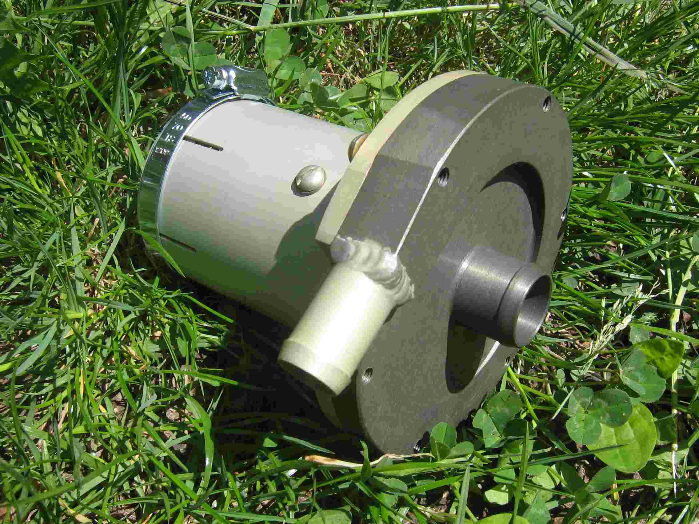

Это не я - а эксплуатанты. А двигатель выбран именно из-за доступности. Работает долго, жалоб не припомню. Может, консистенция перекачиваемой жидкости превысила все возможные пределы? На форсунках же стоит мотор с VW Транспортера (варианта с кондиционером). Разумеется, это вариант требует установки дополнительного генератора. Сальники давно заменены торцевыми уплотнениями.
Вот еще один насос:
http://www.reaa.ru/yabbfiles/Attachments/DSC01365-.jpg

gesha сказал(а):
если можно цена и технические характеристики... в плане производительности
25 л/мин, избыток давления 1,0-1,1 атм (до 1,4). Допгенератора не требует.

Обращаю ваше внимание!
Движки этого типа стали активно подделываться китайцами. двигатели выглядят очень хорошо, красиво, но реальное качество при этом ... никакое.
Выходов не менее трех:
1) выбираем более внимательно
2) переходим на 10-ный мотор
3) ставим мотор от мойки высокого давления
