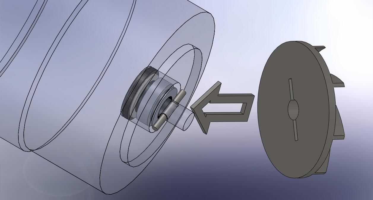

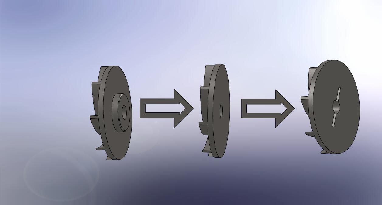

Вы газелевские уплотнения как ставили,через проставку?
Так-то там места немного.
1. На обратной поверхности крыльчтки срезаем прилив.
2. В получившейся поверхности выполняем прорезь под шплинт.
3. Выбрасываем штатный конусный винт крепления крыльчатки вместе с шариками.
4. Ставим Газелевское уплотнение.
5. В отверсте вала насоса вставляем шплинт 2,5-3 мм длиной примерно 20 мм.
6. Одеваем крыльчатку на вал и совмещаем её прорезь с шплинтом. Шплинт должен "утонуть" в прорези крыльчатки. Он фиксирует крыльчатку на валу от проворота. Люфт будет большой, но он значения не имеет.
7. Прижимает крыльчатку простым винтом М5 с шайбами, добиваясь минимально возможного зазора между крыльчаткой и корпусом.
8. Вкручиваем штатную крышку насоса, предварительно смазав резьбу герметиком.
После этого необходимо кратковременно запустить насос. Если крышка заклинила крыльчатку-немного крышку приоткрутить. Добиться нужно минимального зазора между крыльчаткой и крышкой. От этого сильно зависит создаваемое насосом давление.
После выполнения всех операций-насос готов к работе. Несмотря на некоторую корявость и колхозность этого решения-насос спокойно работает весь сезон: гербециды-инсектециды-десекация. Единственный важный момент-при перерывах более недели лучше снять крышку насоса, хорошенько промыть крыльчатку и корпус и пущай себе хранится в открытом состоянии.
ПС. Газелевское уплотнение при большых перерывах имеет склонность присыхать. Поэтому после длительного хранения насоса нужно повернуть крыльчатку вручную и окунуть её в воду или в Фэри.
