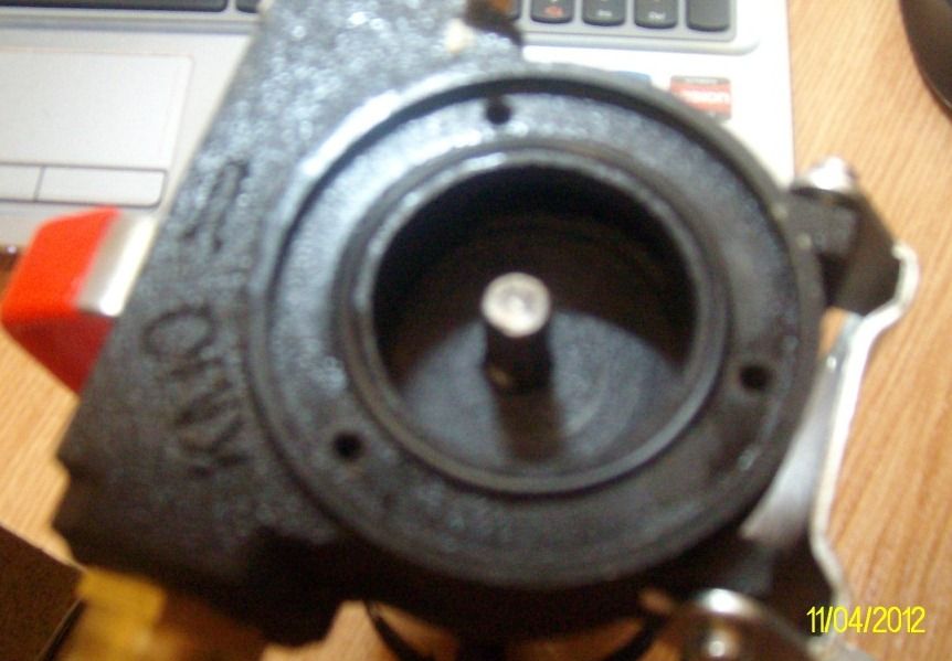

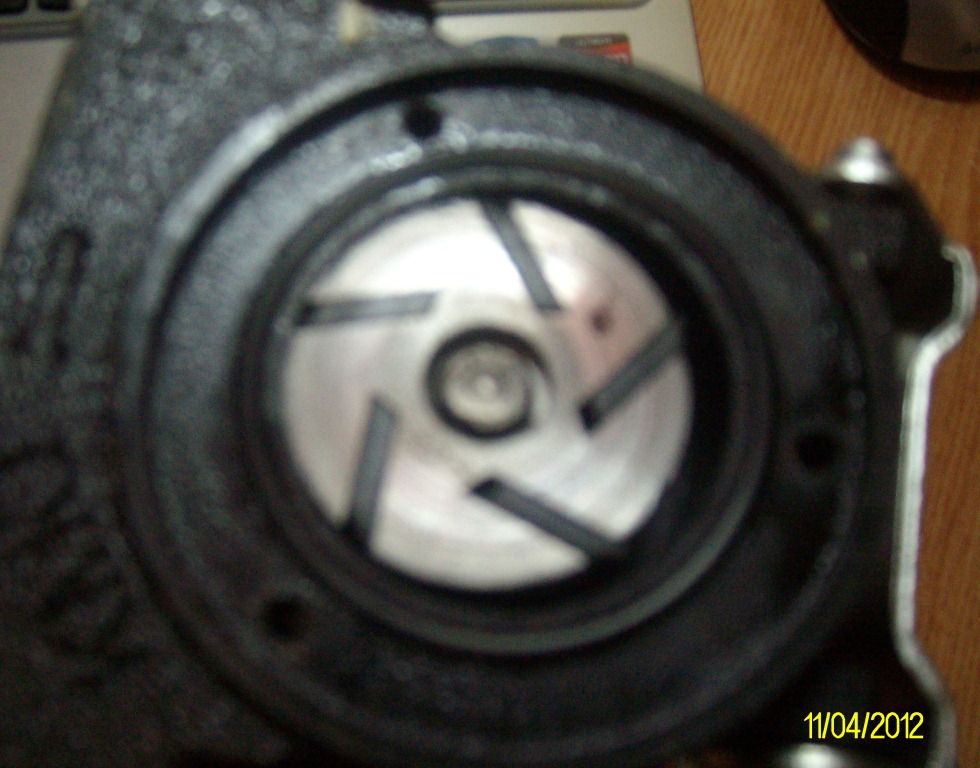

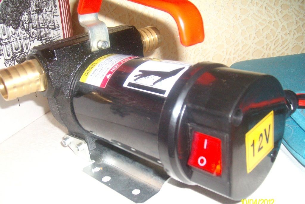

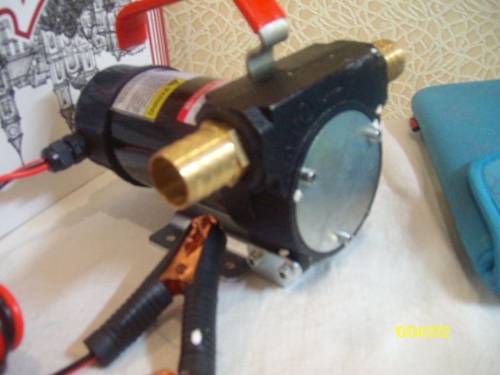

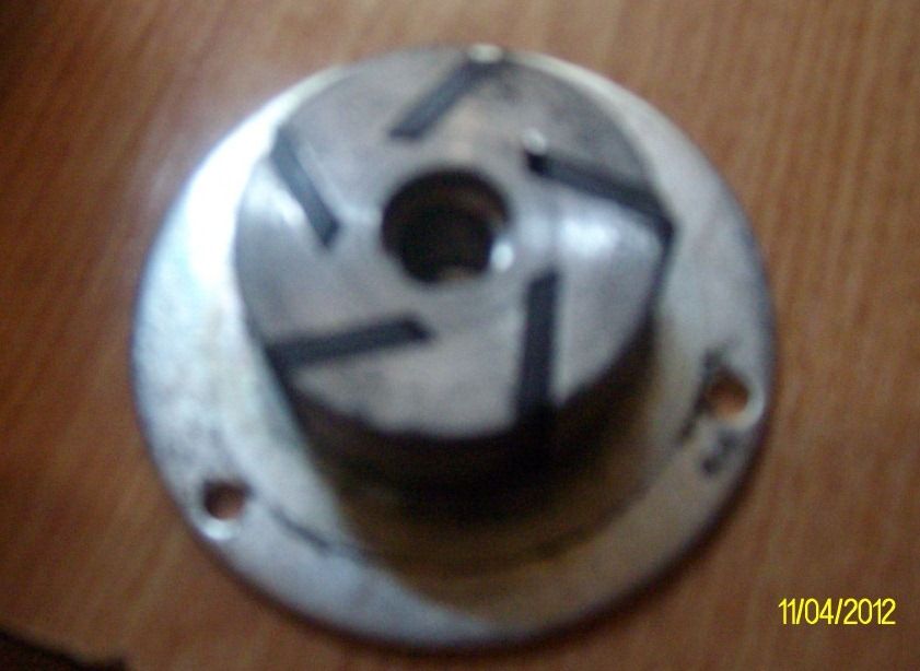

Вот купил за 3 косаря.155вт,40л/мин,2800об/мин,25вход-выход,Напор7,5м,всасывание4м,12вольт.Тяжеленький но может сгодится.Написано для перекачки дизтоплива

три косых в рублях, или как? и какой вес в кг? спасибо :)

Эти характеристики для перекачки дизтоплива, присматривал подобный насос, но возникли сомнения по поводу химикатов, плотность, среда и т.д. Как испытаете напишите. Есть подобные химические насосы, под форсунки, давление до 4 бар, но производительность увы максимум 22 литра в минуту.
на этикетке написано то что я написал выше.пока не вскрывал но при пробе в магазине руку присасывает сильно.и не понятно какой у него режим работы

Вообще незнаю как у кого, но той химией что я работал у себя не разьедает голую сталь, так слегка подржавеет и всё, если до этого насоса стоит хороший фильтр, то думаю он будет работать и выдает четко дозированную порцию (в отличии от центробежников) к нему ещё электронный регулятор оборотов и можно расход регулировать

Где купили , если не секрет ?
Наиль , о каком насосе вы говорите ? О том же что и Алексбонд или другом ? Тоже интересно !
