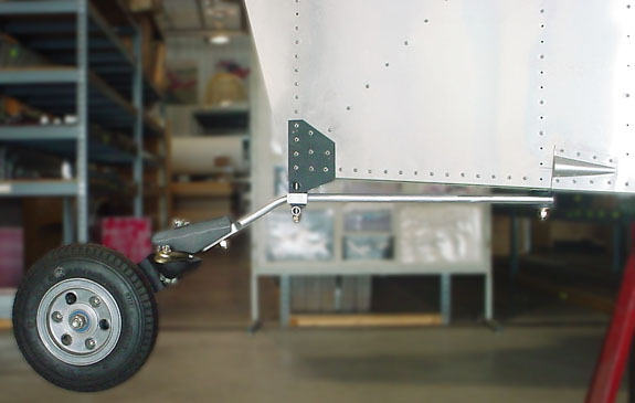

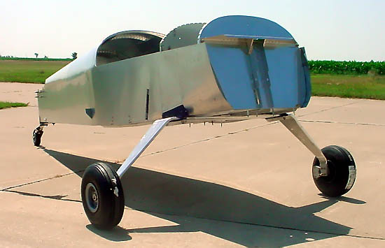

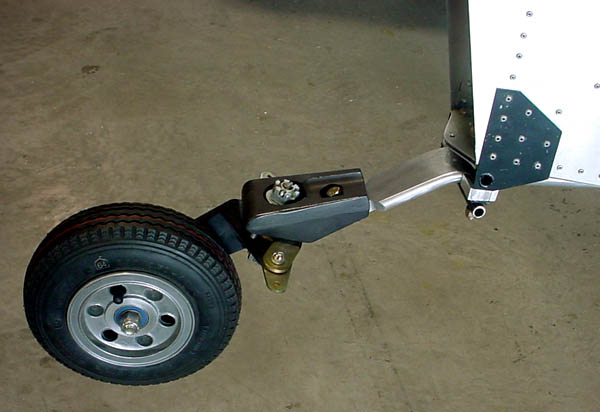

Да, мне нужно так, как на фото:
Для такой схемы придётся менять место установки рессоры и усиливать хвостовую часть самолёта.На данном этапе строительства самолёта,я думаю,что это не целесообразно.
Уточните, может есть шанс обойтись без радикальных переделок фюзеляжа? Я купил бы набор с хвостовым колесом.
Таганрожцы, что скажете?
Под  рессору на самолете с носовым колесом имеется туннель и усиления,с хвостовым колесом  рессора,сами видите, устанавливается в другом месте,где тоже нужно все усиливать,на хвосте аналогично.Конечно можно переделать,но я считаю что на данном этапе,когда все уже подогнано и подготовлено к клепке,переделка выльется в копеечку и не целесообразна.
