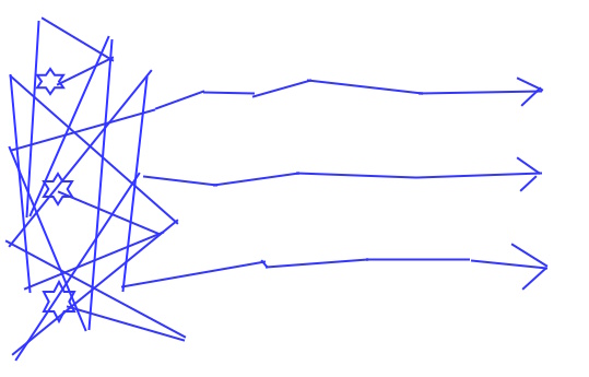

Объясню и тут на "пальцах" простым языком так сказать, в "трехэтажных" формулах я не особо быстро ориентируюсь поэтому научные методы не толкую.
Так вот физическая причина все так же связана с законами сохранения ! Воздух когда не движется его молекулы хаотично "скачут" во все стороны отдавая свою энергию другим если воздух в трубе то молекулы своей энергией давят и на стенки соответственно! Как только воздух начинает разгонятся (образуя тот самый поток ) молекулы "перераспределяют" свою энергию уже больше вдоль направления потока и соответственно уже в поперечном направлении энергии все меньше и меньше если скорость потока увеличивается, он сужается и давление на стеки падает. Вот по этой причине у скоростного напора статика понижается а динамика растет (при увеличении скорости).
Это просто сама основа механизма без учета всех там нюансов трения и прочих процессов.
Нарисую вам поток из трех молекул 😀 😀
Как только воздух начинает разгонятся (образуя тот самый поток ) молекулы "перераспределяют" свою энергию уже больше вдоль направления потока и соответственно уже в поперечном направлении энергии все меньше и меньше если скорость потока увеличивается, он сужается и давление на стеНки падает.
Кто ОН и почему сужается ? (думаю что поток , а почему сужается ?) Если количество молекул двигающих по трубе такое же как и не двигающихся , сумарное воздействие на стенки ОДИНАКОВОЕ как у не двигающихся.. Соответственно давление будет ОДИНАКОВОЕ ! Ответ курсанта Tonus с точки зрения понимания физики не верен ! Будут ещё версии ?

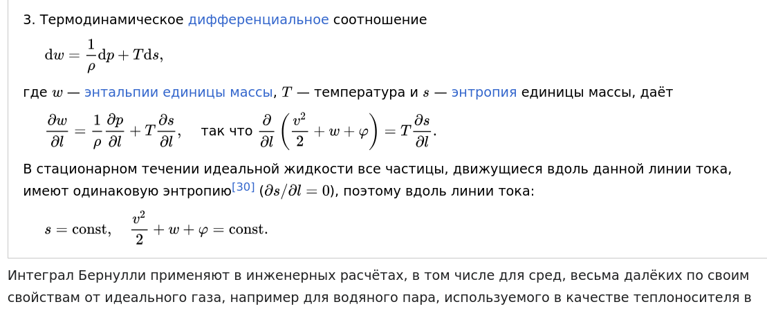

А пока вы шагаете, вот так выглядит формула Бернулли в термодинамике:
