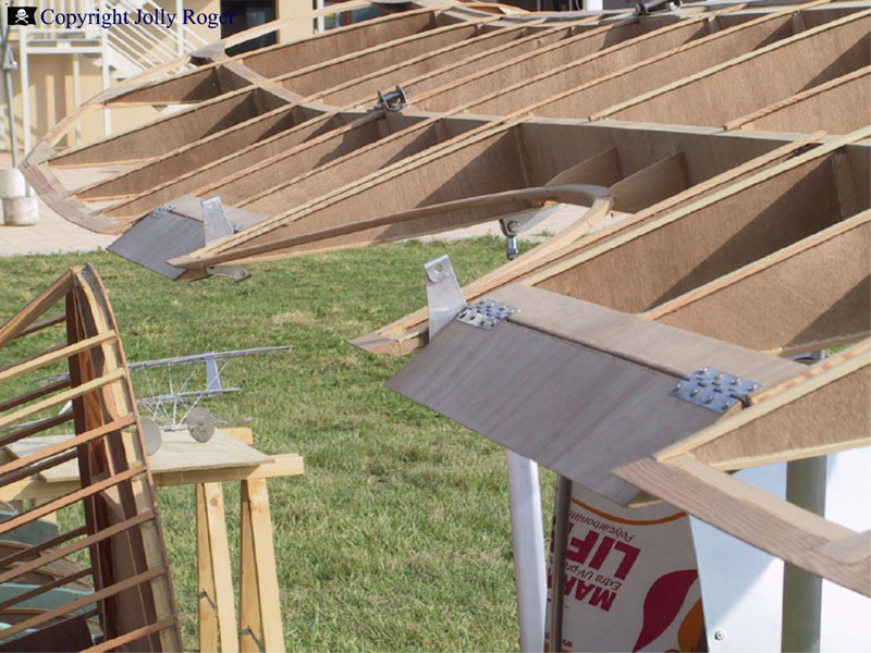

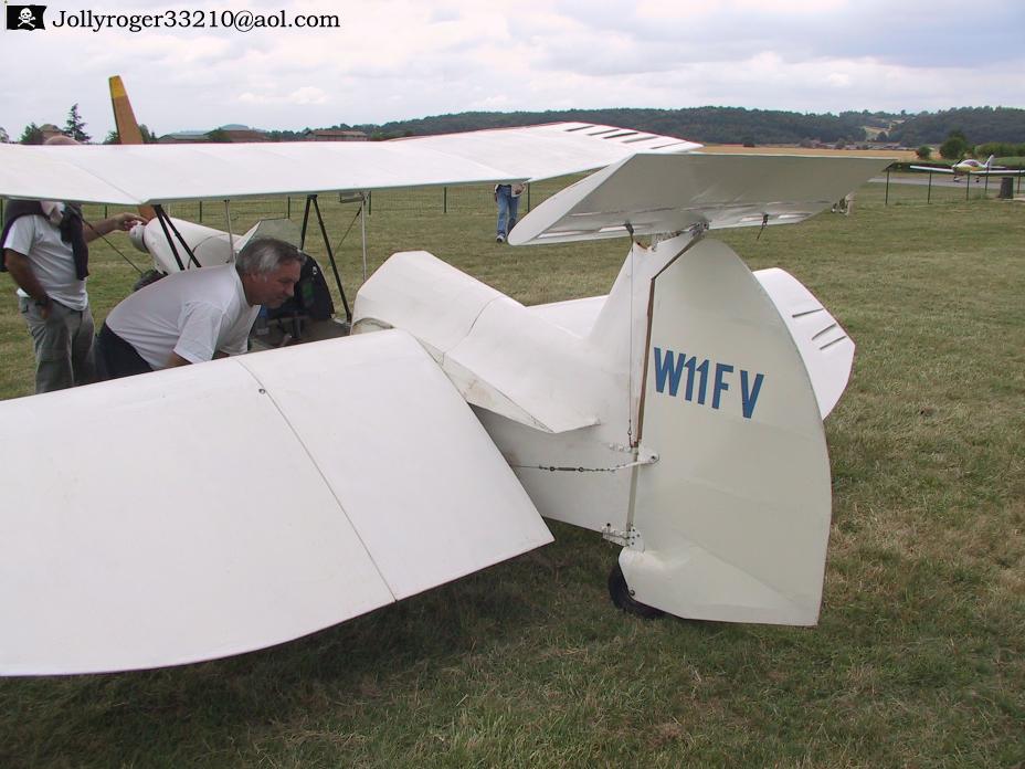

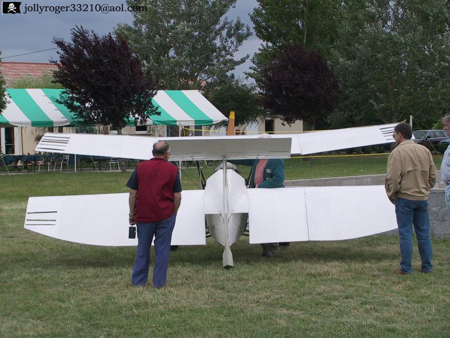

Летадло, смотрите какая красота:
Щелевые законцовки,цельноповоротные консоли заднего крыла,абалдеть!
http://jolly.roger.free.fr/montpezat2004_1.htm
Интересно,они синхронно поворачиваются,или и раздельно?
П.С. По терминам согласен,впредь буду дисциплинированней, если что-поправляйте-родную речь начал подзабывать :🙂
Лехх: да,это щиток Коссанди, одну и ту же проблему каждый решал по-своему:
1.Коссанди=Щиток;
2. Минье=Поворотное и заднее крыло;
3.Перрин=Р.В. над килём:
http://pou.guide.free.fr/comprendre/cosandey1/cosandey1.htm

Вот здесь можно наблюдать нечто подобное: http://jolly.roger.2.free.fr/montpezat2002_2.htm
(судя по уродливому гаргроту,похожа на ту, что у вас на чертеже  №3)
"Минипу",с кучей рулевых плоскостей на каждом крыле, произвёл её
