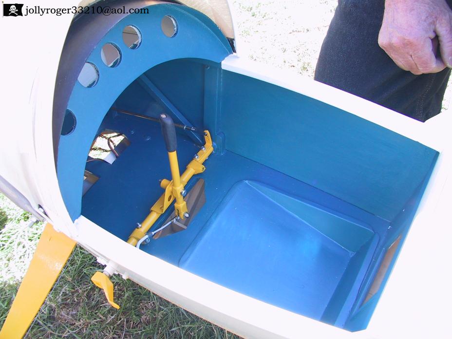

Поперечная труба с качалками = классическая компоновка управления Блох:
Посмотрите ответ № 87 на 3-ей стр.
                              № 99 и №111 на 4-ой.
Посмотрел,свожу всё в одно место:
-Касперская = куча проводов, применимо к вариантам Блох = малоприменима;
-Ваша самая простая, но там угадываются боковые усилия на тягах и качалках, а скользящие вилочные соединения = не знаю,насколько это будет надёжно и просто?
-Моя=наиболее приближённая к Блошиной, с возможностью обширных вариаций 😀
Насчет Штурвала: эту схему можно и на ручку переделать,но Штурвальчик больше нравится: ноги не мешают управлять, фюзеляж уже.Тем более,рукояти можно сделать вращающимися вокрух продольной оси - подтягивая\ослабляя тяги, можно триммеривать Летадловую Блеху  😀
Или не вращать,но качать вдоль поперечной оси внизу рукоятки(как два джойстика) - тогда вообще элевоны станут дифференциальными, и с бoковым ветром садится\взлетать сказка будет🙂)
