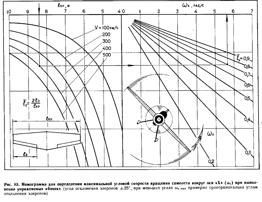

Если на скорости полета скайпапа элероны практически не будут его "заваливать" ввиду его большого V и очень низкого центра тяжести,
У дельтаплана ОЧЕНЬ низкий центр тяжести - но есть одна особенность.
Возмущающем моменты - крена, тангажа и курса пропорциональны квадрату скорости, но управляющие со скоростью не изменяются, оставаясь равными произведению массы на плечо в соответствующем канале: поэтому, в любом случае существует скорость, когда управляющего момента не хватит для балансировки.
Но самолет не является балансирным - и при двухканальном управлении речь идет о другом, а именно, о перекрестной связи "крен- курс". И здесь от компоновки зависит очень многое: так, на пилотажных самолетах (в т.ч. на ЛАРОС-100) перекрестные связи практически отсутствовали (при крене нос оставался на том же курсе, а при скольжении не возникало крена) - а на МАИ-223 можно бочку скрутить одними педалями, не трогая ручку.
Вот, поэтому, умозрительные рассуждения, распространяемые на самолеты по признаку скорости, большим, чем глупость, не являются.

Да понятно. Тем не менее эффективность управления изменяется со скоростью даже если это суперотбалансированный пилотажный самолет, где все центры масс уложили прямо по линии вращения, эффективность органов управления будет разной при разных скоростях хотя-бы потому, что при постоянной массе и инерции всей конструкции рули будут создавать бóльшие отклоняющие силы с ростом скорости.
Видимо на американском форуме кто-то хотел сказать "а зачем элероны на скайпапе? Он болтается в воздухе как одуванчик и не имеет достаточной скорости что-бы хорошо ими управляться."

Не понятно о чем спор, У самолета без элеронов есть один момент, это дуракоустойчивость. Если для классики нужен УС и шарик, то щенку, блохе и тп нужен только УС. Вираж всегда правильный, пилоту просто надо задать направление, плюс технически не делать элероны проще. Вот и все приемущества. В остальном у щенка очень большие ограничения по погоде, если блоха в силу малого размаха реагирует мгновенно, на реакцию ручки, то у щенка уже есть инерция. То, что он рулится эффективно это без спорно, но штырит его тоже очень сильно. Говорить что щенку не нужны элероны потому что он медленный, нуу у меня элероны работают уже на 45 км/ч, а взлетает на 60ти. Тут вопрос простоты и все, без высоких материй.

Под эффективностью имеется ввиду то , к чему привык обычный пилот, а именно, дал ручку в крен и какую скорость вращения по крену получил , а не соотношение восстанавливающих и управляющих моментов. И тут нет никаких недомыслий: Меньше скорость полета, самолет медленнее кренится элеронами и наоборот.
А восстанавливающего момента может и не быть. Это на скайпапе он звериный, а взять какой ни будь пилотажный биплан с низким верхним крылом... инструмент для вычерчивания в воздухе замысловатых фигур.
