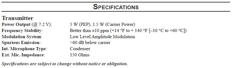

Существует ли подобная функция в  Вертексе FTA 230, авиа? В имеющемся у меня мануале она не указана. Проблема в плохой слышимости меня в других станциях. Микрофон исправен, при подключении к шлему (через другой шлейф) Вертекса VX-6R,  "пехотного"диапазона, все отлично слышно. Обратил внимание, что в инструкции к VX указано сопротивление внешнего микрофона 150 Ом, а у FTA-230 150 кОм- опечатка?  Уважаемый kvadratov писал, что микрофон от гарнитуры пехотного Вертекса у него работал с авиа-Вертексом VXA 300. У меня не работает. Пробовал подключать микрофон от компьюторной гарнитуры Диалог, с сопротивлением 2,2 кОм, та же история -отодвигаешь микрофон на пару сантиметров от губ приходится орать, утыкаешься в него губами- слышно сносно. Может, проблема в настройках станции?

Попробывал. Увеличил до 240. Лучше не стало. Интересно, почему импенданс внешнего микрофона 230-й указан не 150 Ом, а 150 кОм?
Ошибка перевода.
В оригинале
