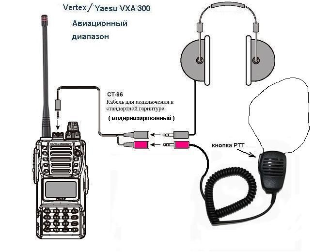

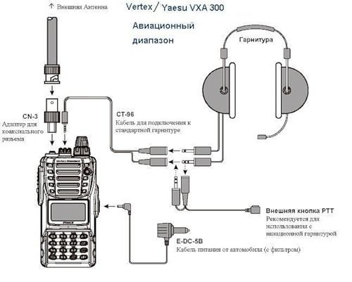

Прочитав всю информацию на этой ветке, я понял, что ни один производитель в мире не выпускает внешние кнопки РТТ для включения в схему от раций Vеrtex 220, 230, 300, 700 к стандартной гарнитурами с международными разъемами (PJ 068). И если оные есть в природе, то никто не гарантирует будут они работать или нет. Неужели тупик? С паяльником я на "ВЫ", для меня схемы и перепайки темный лес.
ATC -  ну  в  мире  это  Вы  широко  взяли...  В  мире  всякое  встречается.  А  вот  реально  -  найти  в  течении  нескольких  дней  гарнитуру  для  Вертекс  300  авиадиапазона - в  Питере  ( не  самом  захолустном  городе  страны )  - оказалось  не  реально. Так  что  пришлось  покупать  гарнитуру  от  другой  модификации  ( тоже  кстати - пришлось  побегать - пока  нашли ) - и  потом  перепаивать  ...  Собственно  с  этой  истории  я  и  начинал  тему. Какое  нам  дело  до  того - что  есть  в  мире ?  Мне  интересно  что  есть  в  Москве  и  в  Питере ( где  мы  с  другом  летали  на  дельталёте  и  строили  в  Питере  самолёт ).  Ну  а  Вам -  интересно  наверно - что  в  Чите - Вы  врятли  найдёте  готовую  гарнитуру.
Так  что  практически - Вам  будет  проще  найти  человека - который  умеет  пользоваться  паяльником  и  чинить  телевизоры.  Попросить  его  прочитать  эту  тему -  и  он  сможет  вывести  Вас  из  затруднительного  положения -  за  вменяемые  деньги.  Не  выписывая  из  америки - вертолётную  гарнитуру - по  цене  сравнимую  с  радиостанцией.
На  предидущей  страничке - я  писал  как  мы  приспособили  для  самолёта -  гарнитуру  стоимостью  меньше  тысячи  рублей  из  магазина  с  ширпотребной  электроникой...  Никаих  особых  проблем  в  этом  нет.  Только  нужен  человек - который  разбирается  в  электрических  приборах.

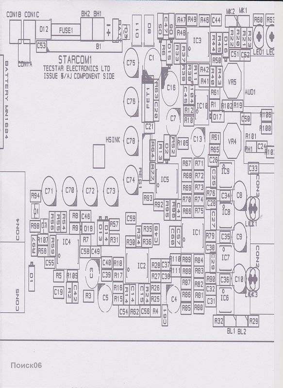

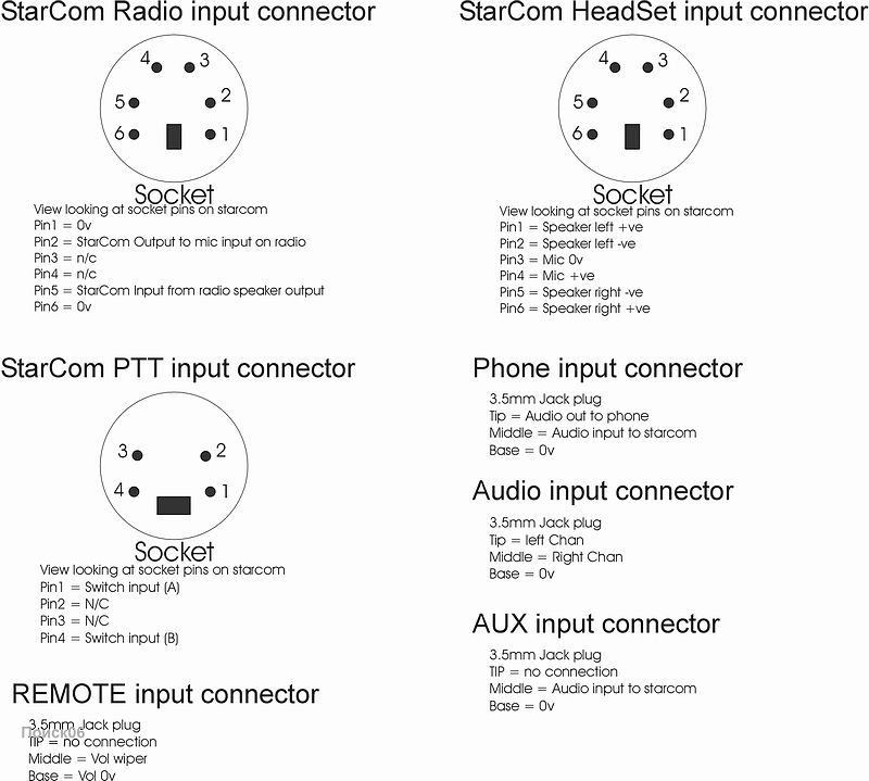

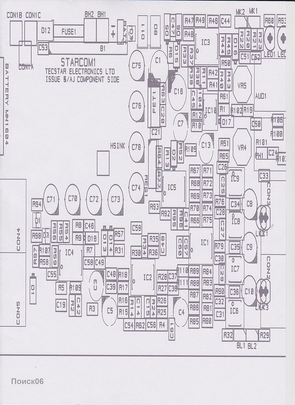

Добрый день.
Господа может кто подскажет как старком зацепить с ICOM IC-A14. Проблема вот в чем; зажимаешь тангетку станция выходит в эфир но когда говоришь не слышно, точнее слышно но очень и очень тихо, как согласовать микрафон старком и станцию?
Заменить R92 на 0 Ом, R34 на 1кОм
На рисунке плата старкома со стороны деталей. Сопротивления чиповые
    87,7 КБ · Просмотры: 267
Штекер для вертекс-яесу но принципиально понятно где что.

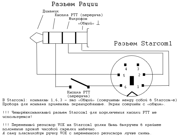

Эти инструкции мне в свое время DeDan дал. Проверено не на одном старкоме.

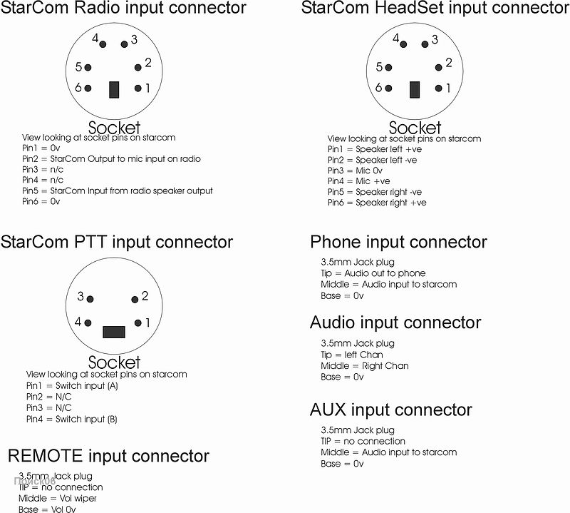

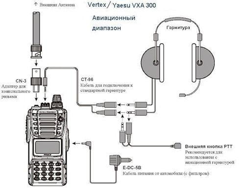

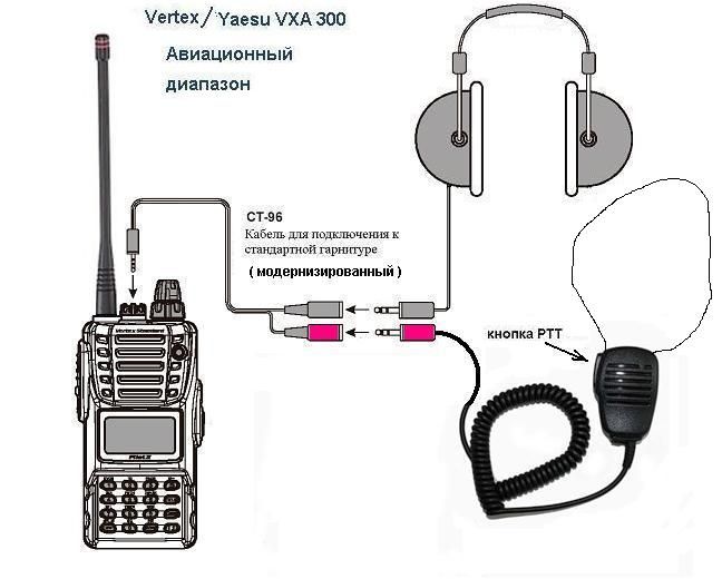

ёперный театр  😱 прочитал всю ветку про недорогую гарнитуру встроенную в шлем от рации vertex vxa-300  😱 Только только хотел купить эту рацию и сделать себе удобную гарнитуру, но так и не понял какой всё таки микрофон?!!! и не понял вот эту картинку (в смысле какая распайка что и куда идёт ОТ и В штекера)... на первой картинке контакты к родному переходнику от динамиков 2, а на второй картинке уже 3 (((( короче чувствую будет так же как я парился с LPD диапазоном... мош кто прочистит мне мозг от лишенй инфы и подскажет, как куда и какой микрофон? а лучше и какие динамики с каким сопротивлением? Заранее благодарю...  😱
    25 КБ · Просмотры: 251
    40 КБ · Просмотры: 259
и ещё, на какое удаление бьёт эта рация (vertex) с высоты метров с 300 ? стоит ли её брать если удаление от вышки аэропорта порядка 25 км ? или она только для связи со своим РП в радиусе своего аэродрома не более 10 км ? А на сколько помогает увеличить радиус действия рации выносная антена?  :-[
Микрофон электретный, динамики от 8 Ом.
PTT подключается к тем контактам удлиннительного кабеля, которые звонятся в соответствии с обозначениями колец штыревого разъема указанными в сообщении http://www.reaa.ru/cgi-bin/yabb/YaBB.pl?num=1256849673/#7 как микрофон и наушники.
