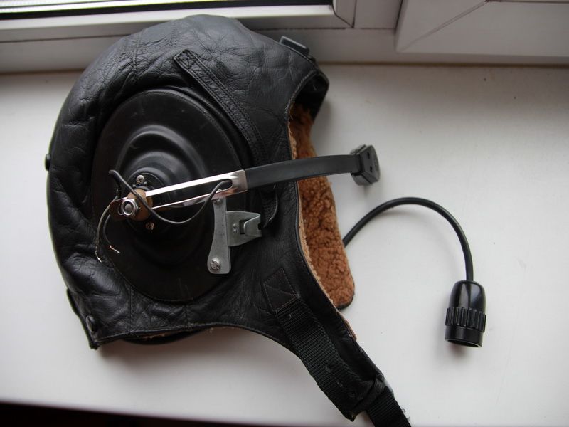

Столкнулся с проблемкой.

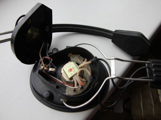

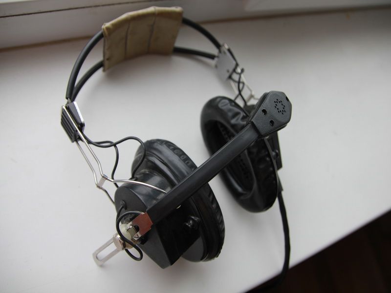

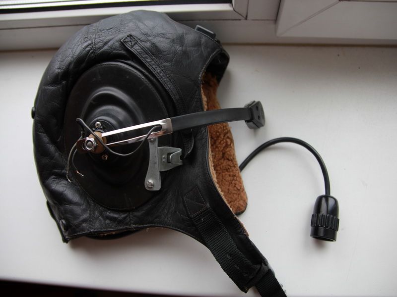

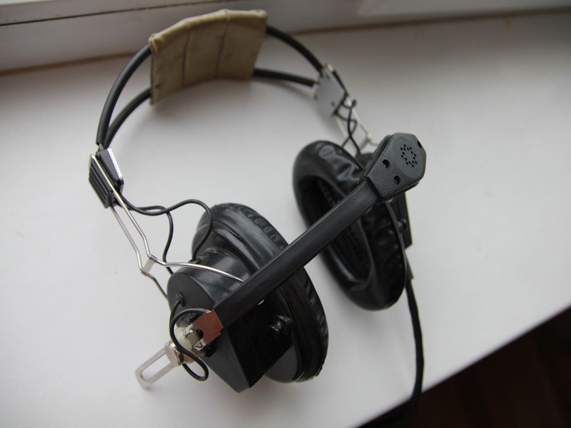

     Есть в наличии шлемофон, тот который со встроенными наушниками, но без микрофона. Я взял ГСШ-А-18, выдернул от него микрофон и прикрутил его к шлемофону. Слышимость почти нулевая(( Подскажите кто знает, можно ли как-нибудь этот микрофон довести до ума? Я не разбираюсь в этом направлении, но так понял что микрофон из ГСШ-А-18 без дополнительных деталей из самой гарнитуры не работает. Так какие радиодетали вместе с микрофоном надо извлечь из гарнитуры чтоб микрофон заработал? Использую на Як-52.
     Или может быть лучше купить отдельно микрофон? Подскажите пожалуйста какими должны быть характеристики микрофона, т.е. какие данные спросить у продавца чтоб он меня понял )

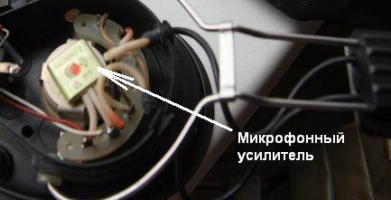

В вот и нутрь ГСШ-А-18, все очень загадочно...( ну, для меня....

Здесь схема на гарнитуру:http://www.google.ru/url?sa=t&rct=j&q=%D0%93%D0%A1%D0%A8-%D0%90-18+%D1%81%D1%85%D0%B5%D0%BC%D0%B0&source=web&cd=1&ved=0CFMQFjAA&url=http%3A%2F%2Fwww.cqham.ru%2Fforum%2Fattachment.php%3Fattachmentid%3D98217%26d%3D1323457087&ei=1GL-T8rfC8_V4QTo9KnuBg&usg=AFQjCNEkno9UjulkxrIdixuM-dAF3iDfrQ

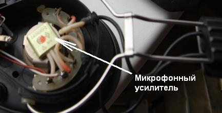

Вам просто надо аккуратно перенести микрофонный усилитель с резистором на новое место и спаять "як було". Коробочку с усилителем и резистором можно разместить, например, на штанге микрофона.

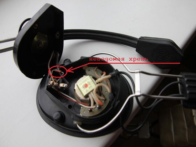

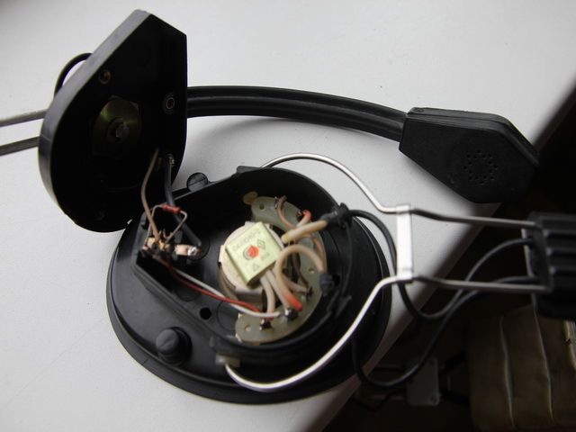

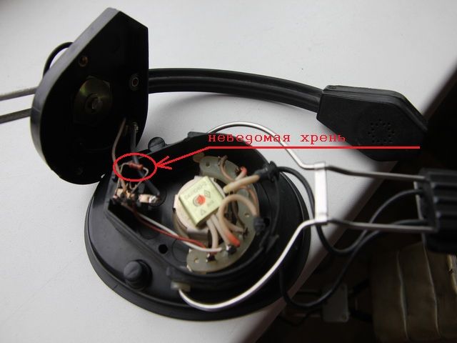

DiKey большое Вам спасибо. Только два вопроса: неведомая хрень на картинке и есть резистор который Вы имели в виду?; и не повлияет ли на работоспособность отсутствие УС-1, т.е. из него ниче не надо перепаивать? ведь эта гарнитура соединяется с СПУ-9 через УС-1

Ок, хрень - это резистор. Можно напаять непосредственно на выводы усилителя, предварительно иx укоротив. УС-1 или устройство согласующее или в простонародье "орех" (по внешнему виду) завязано только на наушники и предназначено для согласования оных для ГСШ, имеющих более низкое сопротивление, чем телефоны (ТА-56М) которые изначально работали с СПУ. Т.е для шлемофона орех не нужен.
P.S. Кстати, со второй страницы этой ветки решение этой проблемы расписано ну очень подробно.
Нормально работает микрофон от ГСШ с усилителем и без резистора. Штук пять использую в течении двух лет, пока без нареканий...
Сегодня проверил микрофон - все отлично работает, слышимость великолепная! DiKey еще раз спасибо за подсказку! Шлемофон с микрофоном это вещь - а то на пилотаже вечно наушники слетали с головы. Вобщем идея полностью оправдала себя. Я счастлив ) большего мне и не надо!!)))

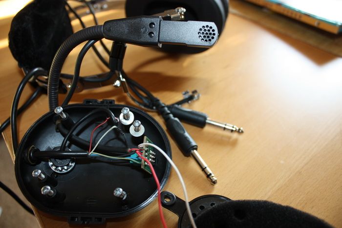

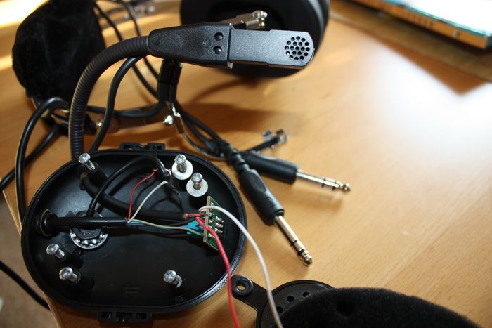

У меня проблемка с новой китайской авиагарнитурой, подобной D.Clark - очень слабый сигнал с микрофона (хотя на вид он электретный).
Есть несколько сборок 04УН040. Возможно ли усилить микрофон, встроив эту сборку в гарнитуру? Разъемы - стандартные в АОН 6,5 и 5,5 мм джеки.
Буду благодарен за набросок схемы.
Должно подоватся питание на микрофон с радиостанции через резистор 1ком. сигнал снимается через конденсатор 1-5 мкф. Пробывал разные гарнитуры,работали все.
Должно заработать без УН040.

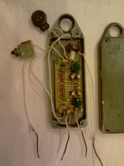

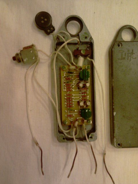

Есть вопросик- может знает кто, что это за девайс? Как подключается? Хочу использовать на "Баклан-РН", имееет ли смысл?
