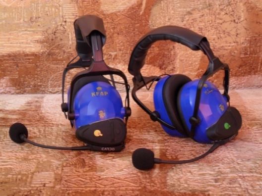

Недорогая гарнитура для Vertex VXA-300.

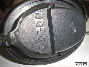

Когда  я  смотрю  на  картинку  -  мне  кажется  что  гарнитура  с  которой  мы  неудачно  экспериментировали  ТМГ-8А
«Гарнитура  ТМГ-8А .»

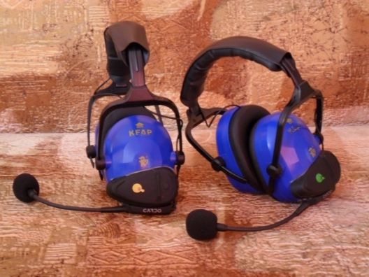

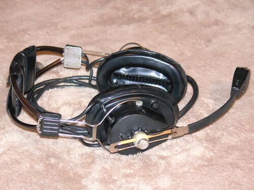

И  гарнитура  ГСШ-А-18 - то  мне  кажется  что   по  защите  от  внешнего  шума  - они одинаковая  дрянь...  Амбушюры  сделаны  единообразно.  Тоесть  практически  -  они  никакие.
«ГСШ-А-18.»
То есть  в  комнатных  условиях  всё  будет  хорошо.  Но как  только   залезете  в  СТОЛик  или  иной  какой  Бекас...  И  ничего  разборчиво  не  услышите.  Мотор  будет  слышен  лучше  радио.
Но как только залезете в СТОЛик или иной какой Бекас...И ничего разборчиво не услышите. Мотор будет слышен лучше радио.
А всё это, возможно, потому, дружище, что ГСШ означает, цитирую паспорт на изделие, "Гарнитура со средней шумозащитой".  😉
Как только приедут по почте гарнитуры от копмпа, буду пробывать с ними.
Подоткнул к Кенвуду простейшую компьютерную закрытую гарнитуру.
Питание микрофона через резистор 15к, и конденсатор 1 мкф на микрофонный вход радиостанции. Качество звука несопастовимо лучше, чем с ГСША, как в наушниках, так и сигнал с микрофона. По шумоизоляции примерно одинаковые.
В полете пока не пробывали, погода не позволяет.

Как  я  упоминал  -  сперва  мы  приспособили  гагнитуру  ТМГ-8А -  применяющуюся  для  ларингофонных  классов  в  школе.  Просто  валялась  такая  вещь  без  дела  в  гараже.
«ТМГ-8А .»
Микрофон  там  исходно  -  динамический.  Вместо  него  мы  поставили  электретный  микрофон  и  согласующую  цепочку  -  выломанные  из  родной  гарнитуры  для  Вертекс.  Перепаяли  разъёмы  для  присоединения  к  станции.  В  лабораторных  условиях  всё  заработало  нормально. Однако  в  условиях  шума  в  кабине  самолёта  -  это  оказался  негодный  вариант. Наушники ТМГ-8А  имеют  неудовлетворительную  защиту  от  шума.

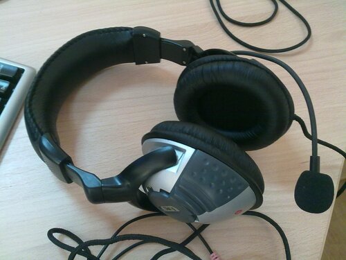

Для  самолёта  мы  решили  найти  недорогую  компьютерную  гарнитуру  с  приемлемыми  свойствами.  И  нашли.
Купили  гарнитуру  Dialog M-780HV.
«Гарнитура  Dialog M-780HV.»
На  нашу  удачу  -  микрофон  там  оказался  точно  такойже  как  в  тангенте  от  Вертекс.
Вся  работа  по  адаптации  -  свелась  к  перепайке  разъёмов.
Практика  показала  что  такой  вариант  гарнитуры  может  использоваться  на  самолёте  и  обеспечивает  удовлетворительное  ( или  даже  хорошее )  качество  связи.

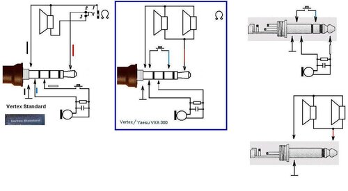

Расцветка  проводов  соответствует  применённой  нами  -  при  использовании  ( перепайке ) кабеля  от  тангенты  Vertex Standard. Тоесть  цвета  тут  -  не  догма.
«Распайка  разъёма  переходника  радиостанции  Vertex Standard VXA-300 Pilot III »

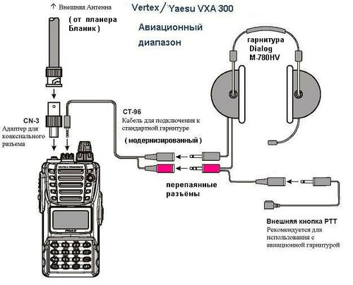

В  целом - получили  такую  конфигурацию  радиооборудования :
«VXA_300_GARNITURA_M»
Подробнее  этот  вариант  обсуждался  в  теме :

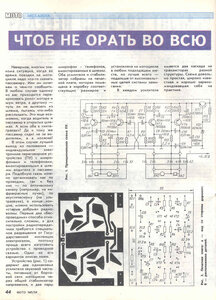

В  своё  время  в  журнале  МОТО  была  опубликована  статья  про  интерком  для  мотоцикла.  Конструкция  не  сложная  и  подробно  описанная.  Я  собрал  тогда  это  устройство  по  просьбе  одного  товарища.  Конструкция  в  комнатных  условиях  работала.  Я  пробовал  ( для  испытаний )  переговариваться  между  разными  комнатами  в  квартире  -  присоединив  к  интеркому  провода  длинной  порядка  8  метров.  Слышно  было  очень  прилично.  Однако  у  товарища  конструкция  как то  не  прижилась.  Причина - скорее  всего  в  необходимости  присоединять  к  интеркому  на  мотоцикле  -  провода  от  шлема.
В  принципе  нечто  подобное  можно  внедрить  на  самолёте -  дополнив  схемой  взаимной  коммутации  с  радиостанцией. Ну  и  возможно  -  доработав  для  работы  с  другими  микрофонами  и  наушниками...  С  теми  что  применяются  в  гарнитурах  на  самолёте.
Статья  -  " Чтоб  не  орать  во  всю  ивановскую... "  из  журнала  МОТО  № 5  за 1994  год.
( про  самодельное  переговорное  устройство  для  мотоцикла ).
«44-05-1994.»
«45-05-1994.»

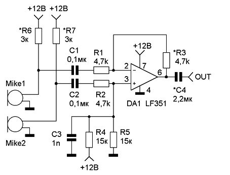

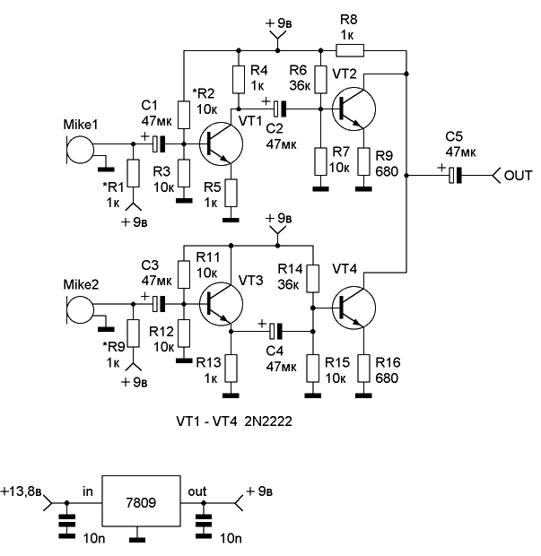

У меня такая идея для использования в двухместной закрытой кабине .
Взять готовую схему системы активного шумопонижения подключив оба микрофона с гарнитур, на которые одинаково воздействует шум в кабине самолета, который будет подавлятся в противофазе и не будет влиять на сигнал с одного из микрофонов . Наушники нагрузить на общий выход, поставив дополнительный усилитель с регулятором громкости и смешивать(микшировать) с сигналом с выхода радиостанции. С микрофонного усилителя(шумоподавителя)брать сигнал на микрофонный вход радиостанции. Кнопка РТТ уже установлена на ручке управления.
В полете вы будете слышать себя и собеседника, а так же эфир. При нажатии РТТ будет возможность общения с внешним миром пилота и пассажира.
Возможно с шумоподавлением и голосовая активация интеркома для внутренней связи будет не актуальна.

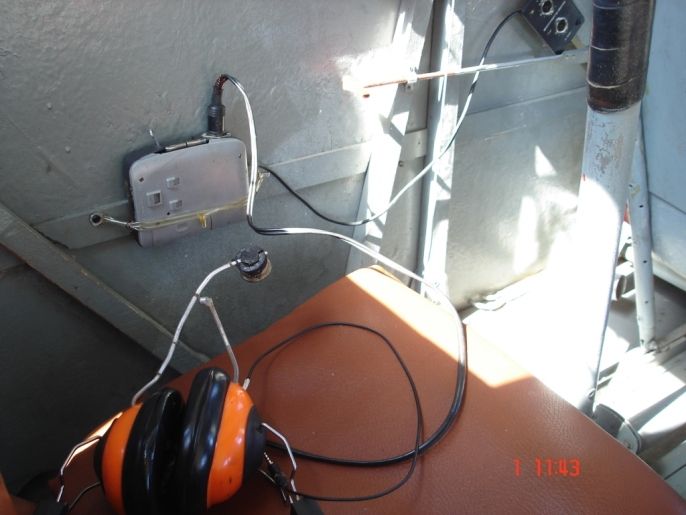

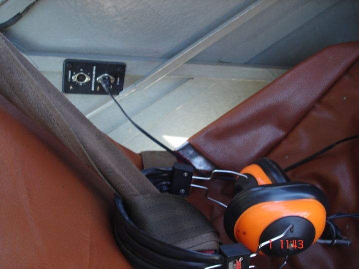

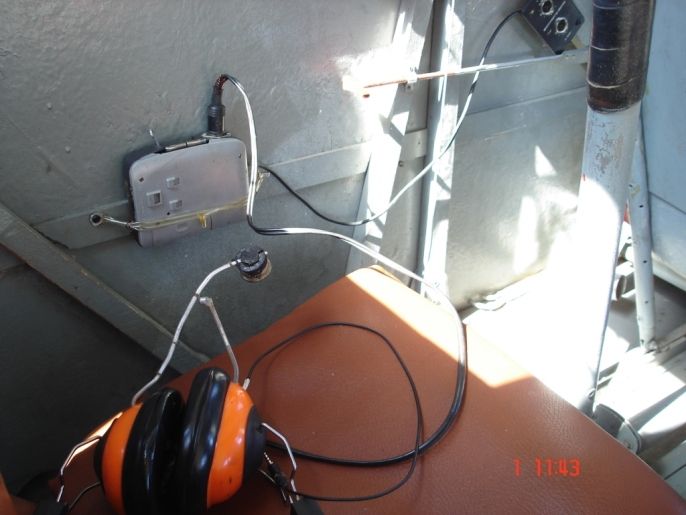

Когда в 2004г начал летать тоже стал искать бюджетный интерком. Под руку попался китайский магнитофонный моно плеер. Отпаял провода от магнитной головки и припаял два паралельных ДЕМШ. Два родных динамика тоже паралельных  вмонтировл в шумозащитные наушники . Получилось вполне удовлетворительно, а если учесть затраты то можно сказать и хорошо. Переговорка работала в непрерывном режиме, хороших батареек хватало минимум  часов на 10 разговора. Эксплуатировал 7 лет все работоло нормально.
Этой зимой приобрел Скаларадер и тоже вмонтировал в шумозащитные наушники как будет в самолете посмотрим в мае.
Как собрать простейший усилитель на двух транзисторах мы знаем. А хочется попробывать еще и с шумом поборотся доступным путем.
Схему с операционником я пробовал. Она слишком учебная. Типа, для изучения принципа действия шумодава. Качество работы сильно зависит от типа микрофона. Если микофоны чувствительные, то при загрузке первого микрофона звуковым полем (голос имеется ввиду), второй тоже "слышит" его. Только с уже  набежавшей разностью фаз и искажениями. Потом дифференциальный усилитель всё это вычитает и вываливает в уши покоцанный сигнал, иногда с какими-то покрякиваниями, причмокиваниями и прочим непотребством. Более/менее приемлемое качество получилось, когда поставил микрофоны ДЭМШ. Это вообще самый луЧЧИЙ микрофон на свете (даже если Света про это и не знает  ;D) У ДЭМША очень низкая пространственная чувствительность. Он сам, аки лев шум давит, ну и диф. усилитель помогает несколько.
Значит попробуем на транзисторах. Во всяком случае она полнустью симметрична
Амплитуда сигнала(голоса), действующая на микрафон с растояния 1-3 см несопастовима с воздействием с расстояния около метра, которое будет подавлять основной сигнал.

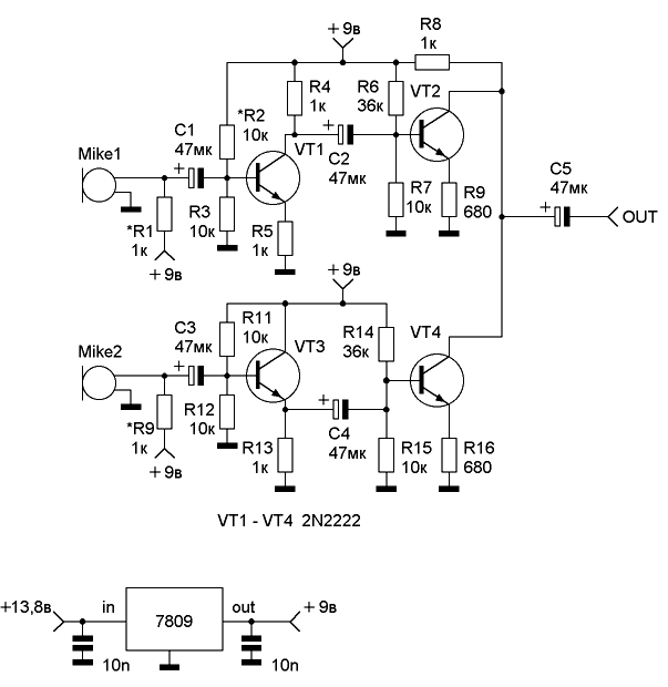

Не вкурил, какой основной сигнал? Когда один из членов экипажа говорит в свой микрофон, второй обычно молчит и слушает. Так в авиации  принято. Поэтому во втором микрофоне присутствует только дальнее звуковое поле. Оно содержит две компоненты. Это шум и голос говорящего в первый микрофон. Только в первом микрофоне голос говорящего будет создавать аутентичный сигнал а во втором ослабленный и с искажениями. А потом эти два сигнала вычтутся в диф. усилителе. И получается, таким образом, что из аутентичного сигнала вычтен похожий на него сигнал дальнего звукового поля. При этом аутентичный сигнал может в некоторых ситуациях значительно деградировать. Вот как-то так.
Повторюсь. Уровни сигнала на столько разные, что ощутимого вычитания не должно быть. Главное задавить винтомоторный шум без существенного искажения речи.
Вобщем хватит спорить, нужно пробывать.
Часто практический результат отличается от теоретического.

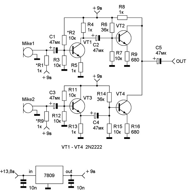

Попробуем собрать:
    20 КБ · Просмотры: 249
