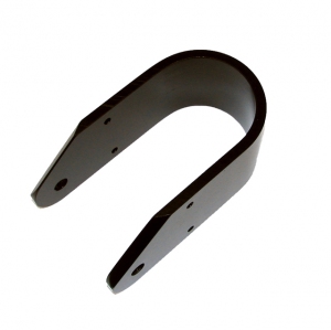

Не было там никаких поломок или не вставленных болтов. Прочитайте официальный отчет словацких инспекторов об этой катастрофе и не фантазируйте. Они там отмечают что возможно погнулись пластины пилона, были излишне мягкие, сделаны из нержавейки. Из-за этого телегу завернуло. Но так это или нет (может согнулись при кувырке-ударе) - сказать трудно. ZS_SKA2013012_EN.pdf
Есть смысл подумать и еще раз пощупать свои пластины пилонов владельцам Уралов. Там тоже крутильной жесткости явно маловато.

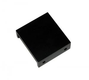

Насколько я понял, в отчёте говорится об узле складывания пилона, это ведь его фото, а не кубика.
olegsokirko
"А были когда либо случаи поломки этого болта?"
У нас был случай, когда после полётов, при разборке обнаружили отсутствие шляпки болта. Которая как-то отвалилась. Я для себя не применяю калёные болты, предпочитаю с сырой серединой, как осевые шпильки.

Posmatrite kak deloyut ih drugie proizvoditeli:
(Napirmer Angliiskij variant, on pohozhij na uzel AEROS Antares, toka sdelonyj iz dvuh chastej)
Узлы слабоваты. Демпфирование символическое.
Из плюсов - технологичны, экономичны.
Из Аэросовских узлов мне понравился узел с  креплением трапеции на карданном узле. Едва оторвавшись от земли, почувствовал, что этому управлению доверять можно. За три лётных дня на "Стриме" с таким узлом, одного из новичков довёл до уровня самостоятельного полёта. (Правда самостоятельно не пустил - не положено, но я сидел уже в роли пассажира). Не многие дельталёты такое позволяют.
