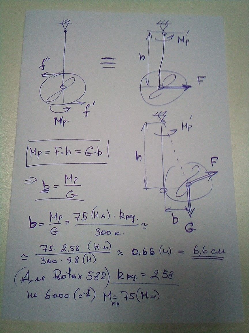

Чтож, попробуйте написать какую либо формулу, связывающую момент ( всего один ) с перемещением дельталёта ( всей конструкции в воздухе, а не отдельного элемента ;) ) :unsure:
Полагаю, что разница между верной и правильной формулами нам понятна и не требует разъяснений ?
Иванов
Мне нравится этот форум!
Вот - для примера:
Это схема отклонения тележки дельталета массой 300 кг. под действием реактивного момента.
*( Здесь, промежуточный результат вычисления смещения тележки не 0,66 м ,а 0,066м.)
Какие формулы верные, а какие правильные по Вашему мнению?
Вот - для примера:
Угол отклонения надо считать. Прямоугольный треугольник, где гипотенуза это G (mg), один из катетов это F (Mp/h). Угол отклонения будет равен углу, противолежащему катету F, данного треугольника. В Вашем случае G= 300 x 9,8 = 2940 H. Если h=1,5 м, то F= 75 x 2,58 / 1,5 = 129 H. Итого гипотенуза 2940, катет 129, угол против катета мне не посчитать. Не на чем. Проверяем. Если предположить, что F приближается к G, то треугольник приближается к прямой линии (катет сравнивается с гипотенузой), а угол отклонения приближается к 90 градусам. А если F=G, то пилон телеги будет параллелен горизонту. Поправьте, если ошибся.

Невесомость Вы хотите предположить? Чисто теоретически можно порассуждать, но на практике это вряд-ли достижимо. Даже если пробовать горку такую, то газ придется сбросить и реактивный момент снять, иначе не получится.
Занятно в этой задачке то, что длина пилона (плеча h) не имеет значения. Как ни считай, получается 6.6 см отклонение. От плеча зависит только угол. Чем длиннее плечо, тем меньше угол. А отклонение зависит от веса и крутящего момента. Очень забавно))

Но моё отношение к РМ принципиально другое. Во всём нужно знать меру. Не следует на лёгкую телегу ставить слишком мощный мотор, и уж тем более с редуктором аж в 3 с лишним. Для аппарата массой до 450 кг достаточен мотор максимум в 90 л.с. Если будет больше (100-силь Ротакс), то есть реальная возможность опрокинуться с одним пилотом.
обсуждаемая склонность к левому кирдыку как раз не связана с очень мощным двигателем, и легкой тележкой. мотор 503, редуктор 2.58, телега довольно увесистая, момент очень ощущается как в одно, так и в два лица.
Это не означает склонности к кирдыку. Сам по себе кирдык опасен своей неустойчивостью. Если он начался, то остановить его можно только сбросом оборотов. Кроме того, он происходит на зажатой трапеции.
Если аппарат чувствует РМ, то нужно понять, почему.
при сбрасывании оборотов, этот аппарат сразу выходит из этого режима.
еще вопрос, если вектор тяги направлен не вдоль оси телеги, а со смещением в пару градусов влево? то есть, если винт поставить в горизонт, и посмотреть сверху, тохребтовая труба телеги, и винт не под 90°?
