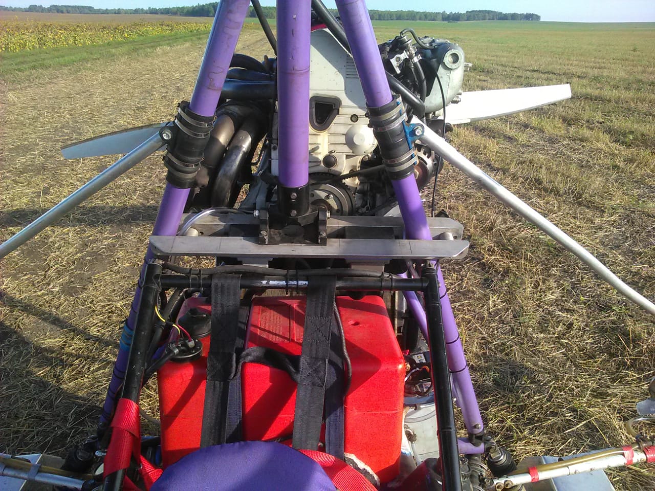

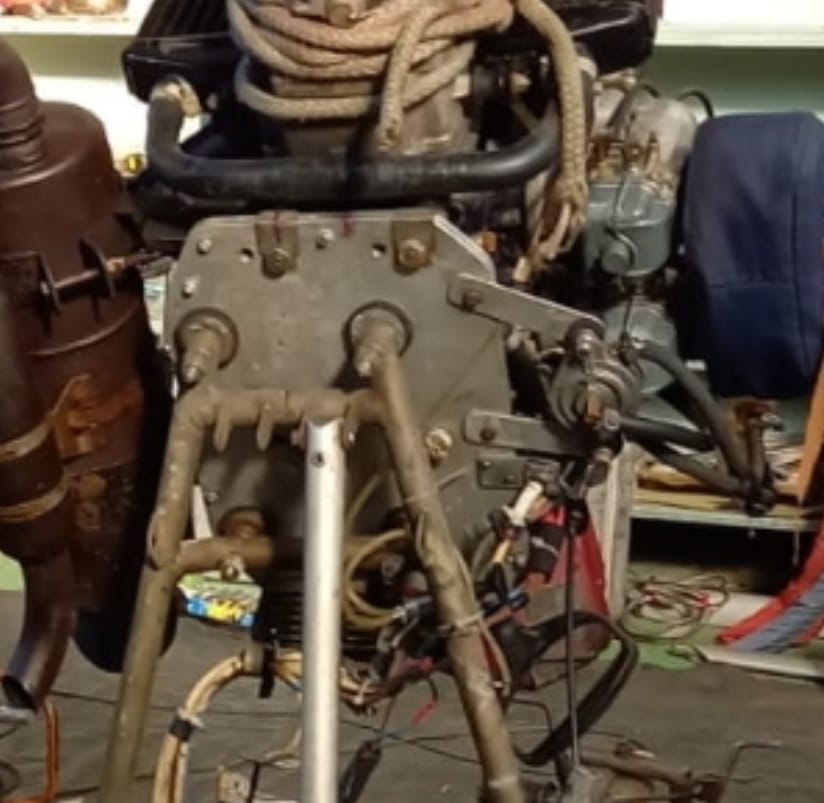

Крепление R-582 на подмоторной плите Урал-16.

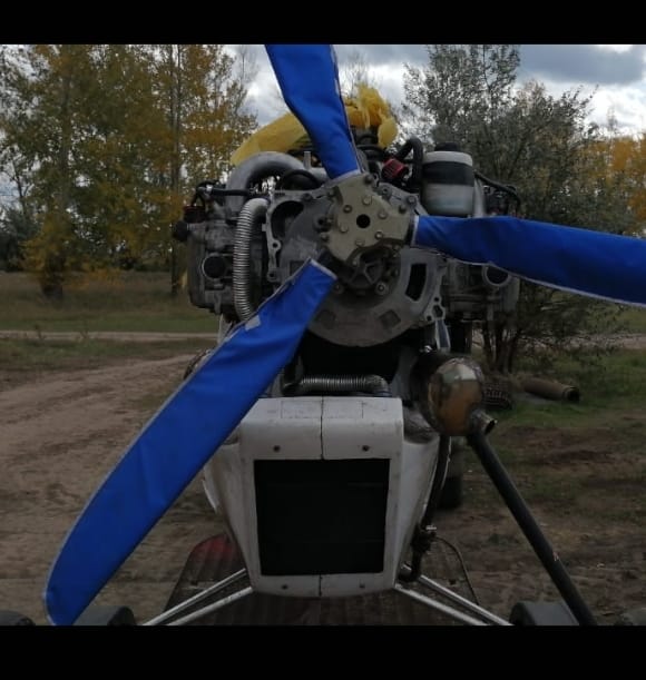

Хонда ZC на Фрегате. Смещена влево на 55 мм ( леаый винт ). Причём, на этом аппарате сначала попробовали сместить на 75 мм. При облёте выяснилось, что это сильный перебор. Появилась тенденция - вместо Правого, старый знакомый Левый Кирдык !
Когда ещё двигатель стоял симметрично, на МикроДельтосе-2019 словил Правый Кирдык, с трудом вышел на глазах многочисленной публики. После чего был вызван на объяснения к Руководителю Полётов.На фото видно рядом со втулками крепления моторамы отверстия от смещения на 75 мм.

А не пробовали из-под переднего крепления двигателя по 1-й шайбе убрать, а под заднее подложить вместо переделки плиты (где подвес это позволяет сделать)? А еще лучше сделать регулируемые по длине подкосы. И двигатель станет ровно и крутить перестанет.
danatavr
Воздух выдержит только тех, у кого Су больше нуля
Самара
На моём химическом аппарате Стрела я так и делал. Под передние шпильки R-582 подложил по 3 шайбы, под задние по 1. Для наклона "вниз винтом". Потом заменил на втулки нужных размеров.

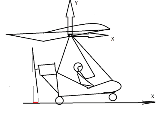

Рис. 3 Проекция (красным цветом) на плоскость XZ ометаемой винтом площади
Бывает и правый, если винт крутится влево. Зависит от проекции на плоскость XZ ометаемой винтом площади. Опишем левый: начало – телега реактивным моментом винта закручивается носом вправо, затем нос обтекателя подхватывается потоком и ещё больше поворачивается вправо относительно крыла. Пилота перемещает в правый угол трапеции. Вместе с телегой вокруг носового узла поворачивается килевая балка, парус слева увеличивает купольность, справа уменьшает. Крыло аэродинамическими силами начинает крениться влево, усилий пилота не хватает на вывод, или трапеции не хватает (он же уже в её правом углу) и… конец. Вывести можно, только вовремя заметив, что крыло тянет влево, сбросить газ и скорость, сразу выводить из крена.
Конструктивные способы предотвращения:
- Грамотно спроектированные кили на телеге.
- По теории, если эта проекция равна нулю, а телега оборудована килями, то и кирдыка не будет. На видео дельталетов Ларри Медника видно, что двигатель с винтом так и установлен. У нас, в основном, винт дует немного вниз, чтобы не рубить килевую и парус. И кили не все ставят. Считается, что до 100 км/час и до мощности 65 лс они не нужны.
- Ещё реальный способ: компенсировать разворачивающий момент от винта смещением направления тяги вправо. Приходится переделывать крепление двигателя.
-Поворот оси крыла вправо относительно оси телеги.
Личный опыт: Когда-то, первый раз сев на Аэрос-2 со Стренжером, на малой высоте решил сделать восьмерку с креном 45град. Вправо всё отлично, а влево потянуло так, что думал не выберусь. Но потихоньку сбрасывая газ как-то выкрутился. При полетах на поплавках на этой телеге тот-же эффект, даже при полете по прямой. При даче газа и трапецию к себе для набора скорости крыло затягивает влево. Оптимально было крыло держать в балансире, тогда и крена нет. Можно подруливать трапецией по-велосипедному, выдерживая поплавки по оси крыла, но утомительно. Вопрос окончательно назрел, когда установили обтекатель на химический аппарат. Аппарат у меня отказывался поворачивать влево, особенно при сильном ветре. Скорее всего, я сам бессознательно выводил его из левого крена при начале «затягивания» крыла в крен. А быстро повернуть мотор конструктивно было невозможно. Как раз в это время изготовили новое крепление пилона к крылу. И я решил немного повернуть крыло вправо от оси телеги. С расчетом, что двигатель сам подвернет телегу по оси крыла (как при подруливании по-велосипедному). Опыт удался на 100%. До сих пор им пользуюсь.
