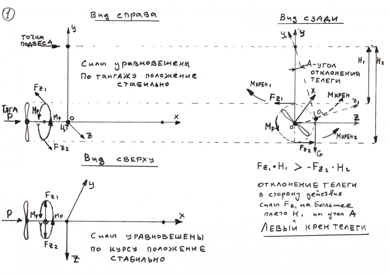

Я выкладывал свою статью об аномальном крене (кирдыке), ещё когда Григ был жив. В ней посчитаны все, обсуждаемые тогда варианты. Если нужно, вот ссылка:
Да, я эту статью просматривал раньше. С большим уважением отношусь в Вашим трудам. Вы там предположили, что влияние встречного потока, скручивавшего телегу, будет постоянным, и крен стабильным. Это только предположение. Я не нашел в ваших расчетах влияния сдвига килевой трубы вслед за разворотом телеги, это меняет геометрию полукрыльев и их подъемную силу. Кроме того, на высоких скоростях две причины суммируются. И реактивный момент, и разворот воздушным потоком. Вы пишете о том, что разворот телеги воздушным потоком опасен на скоростях выше 100 км/ч. Так об этом и речь! Согласитесь, что наличие переднего обтекателя усугубляет проблему на высоких скоростях. С этого, собственно мы и начали беседу.
Замечательно! Знаком со статьей, но как-то со временем упустил ее из вида. Очень важно, что кроме названия этого режима есть его четкое определение и дается анализ процесса. Сразу снимаются многие разногласия. Но время очень скоротечно и по-моему уже напрашивается новая редакция этой статьи.

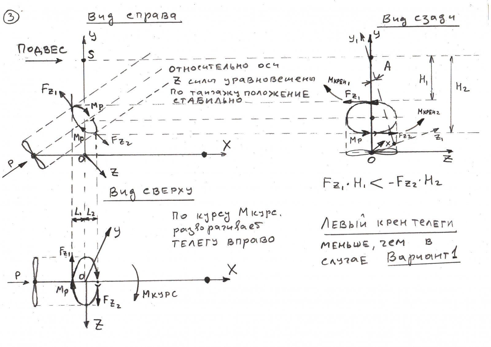

А не пробовали из-под переднего крепления двигателя по 1-й шайбе убрать, а под заднее подложить вместо переделки плиты (где подвес это позволяет сделать)? А еще лучше сделать регулируемые по длине подкосы. И двигатель станет ровно и крутить перестанет.
Вариант 2. Найти техническую возможность вывесить телегу и проверить правильность ее компоновки, а именно: положение переднего колеса относительно задних и правильность выставления ВМУ. При необходимости отрегулировать.
Как мне кажется Олег645 спрашивает уважаемого Danatavr'а, не пробовали установку ВМУ в такой вот конфигурации? В стояночном положении поток от винта направлен вверх на несколько градусов, в полёте 0 градусов. По теории проекция реактивного момента на горизонтальную плоскость здесь тоже нулевая, и ось телеги не будет отклоняться мотором от оси крыла. Мне тоже интересен сей вопрос. Если кто это делал, опишите результат.
Я всё понял с точностью до наоборот. Предлагалось опустить заднюю часть моторамы ниже передней, если перед и зад смотреть по курсу полета. В полете этот зад станет ещё ниже переда, и в этом какой-то смысл есть, как я понял. Почему так надо, я не усёк. Возможно, что-то я понял не правильно.
По ответу Danatavr'а , что у него наступило полное «Щастье», я подумал что все получилось. Дальше тему развивать не стал, т.к. диалога не вышло. Также подумал, что окружающим тоже все ясно. Видно ошибся. Поясню, что я имел ввиду. Есть теория, что при наклоне вектора тяги вверх появляется прирост скороподъемности. Вдаваться в подробности не буду, не об этом речь. Если обратить внимание на фотографии Danatavr'а, то видно, что все СУ на них смещены в сторону от центральной оси. А это значит, что двигатели выставлены в соответствии с этой теорией. Т.е. винт на земле выставлен или вертикально, или смотрит вверх. Тогда получается, если телегу подвесить, вектор тяги окажется чрезмерно задран вверх и будет давать горизонтальную составляющую реактивного момента, которую и приходится парировать смещением СУ. Поэтому я и предложил Danatavr'у преставить шайбы, чтобы опустить вектор. Еще пример для понимания, что на земле винт выставлять нельзя. Если спустить переднее колесо или заменить его на больший диаметр, если заправить баки топливом и химией, или посадить пилота на свое место - наклон продольной оси и соответственно вектора тяги будет меняться. Как тогда узнать как надо? Наклон винта правильно выставлять в подвешенном состоянии. На снаряженной телеге винт должен быть вертикально (перпендикулярно оси Y или параллельно G ), тогда по курсу не будет реакции на работу газом, а в полете за счет прокачки винт будет смотреть вверх на угол прокачки. Совсем недавно, на одном дельталете, зная его реакцию на газ, в полевых условиях за счет перестановки шаб, выровняли вектор тяги насколько это позволял крепеж. Эффект по управлению был заметно положительным, выросла скороподъемность.

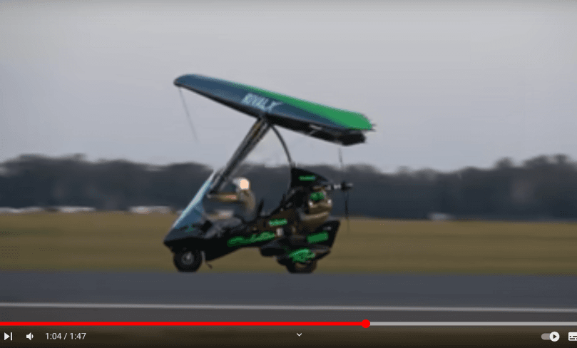

По фото Sob'а нельзя ничего утверждать, т.к. дельталет катится по земле.

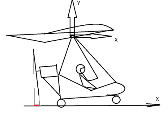

... Наклон винта правильно выставлять в подвешенном состоянии. На снаряженной телеге винт должен быть вертикально (перпендикулярно оси Y или параллельно G ), тогда по курсу не будет реакции на работу газом, а в полете за счет прокачки винт будет смотреть вверх на угол прокачки. Совсем недавно, на одном дельталете, зная его реакцию на газ, в полевых условиях за счет перестановки шаб, выровняли вектор тяги насколько это позволял крепеж. Эффект по управлению был заметно положительным, выросла скороподъемность.
1) Т.е. вы винт подняли, а переднюю часть мотора опустили?
2) Фото не моё, а скрин с видео Revo Ларри Медника. Видно, что на земле винт задран вверх, в горизонтальном полете он будет перпендикулярен земле. Тогда, похоже, в этом и заключается ответ на вопрос о первоначальной причине "кирдыка". Здесь только нужна ещё дополнительная деталь - удлинитель втулки винта (на фото присутствует), иначе винт может рубить заднюю кромку крыла.

Винт поднимаем, его проекция (красная) на горизонт становиться равной нулю. "Вертолета" нет. И момента на разворот носа телеги не будет. Так?

На фото, предсталенном Sob- ом, видно, что вектор тяги направлен вниз на стоящем на земле аппарате. В полёте будет примерно горизонтально. Это кажется логичным в первом приближении.
Исследования Grig- a показали более сложную взаимозависимость происходящих процессов во время разгона, взлёта и маневрировании.
Олег645 (если не возражаешь, на ты), смещение моторамы в сторону вращения винта не является следствием наклона вектора тяги. Но, такой наклон немного добавляет приятностей. На одном из моих дельтов ( БМВ-Аэрос-Блики-14, 12, 11) не удалось опустить заднюю часть ниже горизонта на земле. Так и летаю. Скорость max 170км/ч, как и на аппаратах с наклонным вектором тяги. Иногда летаю без килей на шасси. На эталонном фирменном Урале то поднимаем, то опускаем вектор тяги для проверок. Наклон вторичен. Главное- смещение в сторону вращения.
Все телеги примерно похожи. Колёсная база примерно 1550- 1700 мм. Вывешивается с пилотом. Химия, топливо и другая переменная загрузка в ЦТ, не влияет на наклон к горизонту. Переднее колесо с превышением 70мм-100(предпочтительно)- 150 мм. Вектор тяги можно устанавливать на земле. Около 3⁰ к горизонту. В полёте наклон будет ещё больше. Небольшие погрешности несуществены.
Чтобы не было разного толкования, предлагаю в этом объяснении использовать термин "вектор тяги" (по ходу движения) вместо слова винт. Тогда получается что мы опустили чрезмерно задранный вектор тяги. Т.е. спереди шайбы убрали, а сзади добавили. На фото Медника положение вектора на мой взгляд близко к норме, но точно сказать нельзя, т.к. дельталет показан в процессе взлета. Колеса относительно земли на одном уровне. Если убрать крыло и статично подвесить эту телегу, то переднее колесо приподнимется и вектор тяги будет примерно параллельно земле, т.е. винт будет вертикально. В полете за счет прокачки вектор станет направлен вверх. Думаю на примере Медника это можно увидеть, но по фото в движении на 100% утверждать нельзя.
Олег645
Устал летать во сне - купил дельталет
Орел
Уважаемый Danatavr. Не в обиду, просто попытайтесь понять о чем я говорю. Смещением двигателя Вы просто парируете возникающий момент. Зачем это делать, если можно еще на этапе сборки правильно выставить ВМУ.
