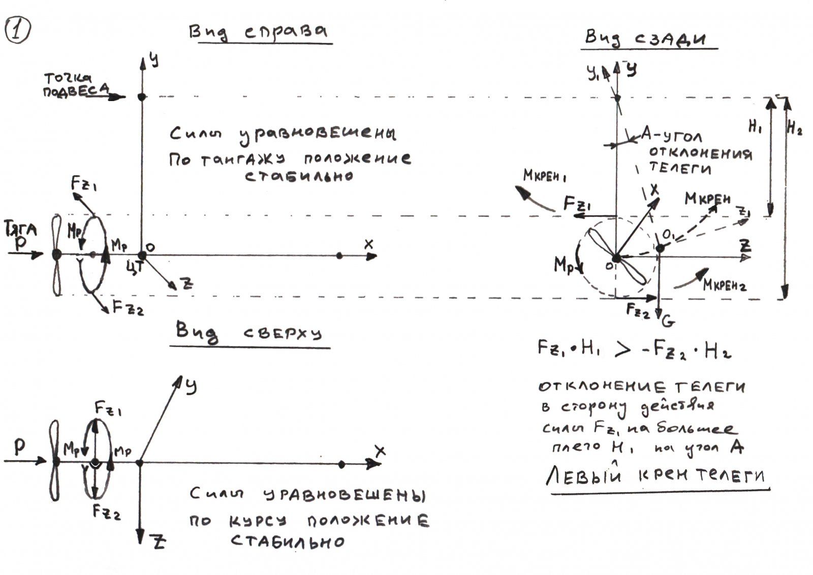

Я же ясно написал. То, что Вы нарисовали вполне логично. Можно провести мысленный эксперимент, можно модельку с моторчиком подвесить. Всё это очень гладко ложится в мозг и на бумагу. Но, не учтены многие моменты из реального полёта и маневрирования. Наклон вектора тяги вверх на земле, и ещё бОльший наклон в полёте кажется нелогичным. А кому-то даже некрасивым (а "некрасивое плохо летает"). Так вот, прекрасно летает ! Доказано практикой на разных конфигурациях дельталётов, от лёгких до тяжёлых. Но, улучшения не столь существенны, чтобы о них спортить. Не хотите, не делайте. Кому важен максимум, тот сделает и наклон, и аппарат вылижет, вес к сезону сбросит, комбез обтекаемый оденет и в кустики перед вылетом сходит. Это из того-же ряда маленьких подвижек к идеалу.
А вот сдвиг моторамы в сторону вращения- это другой уровень безопасности, спасший немало жизней.

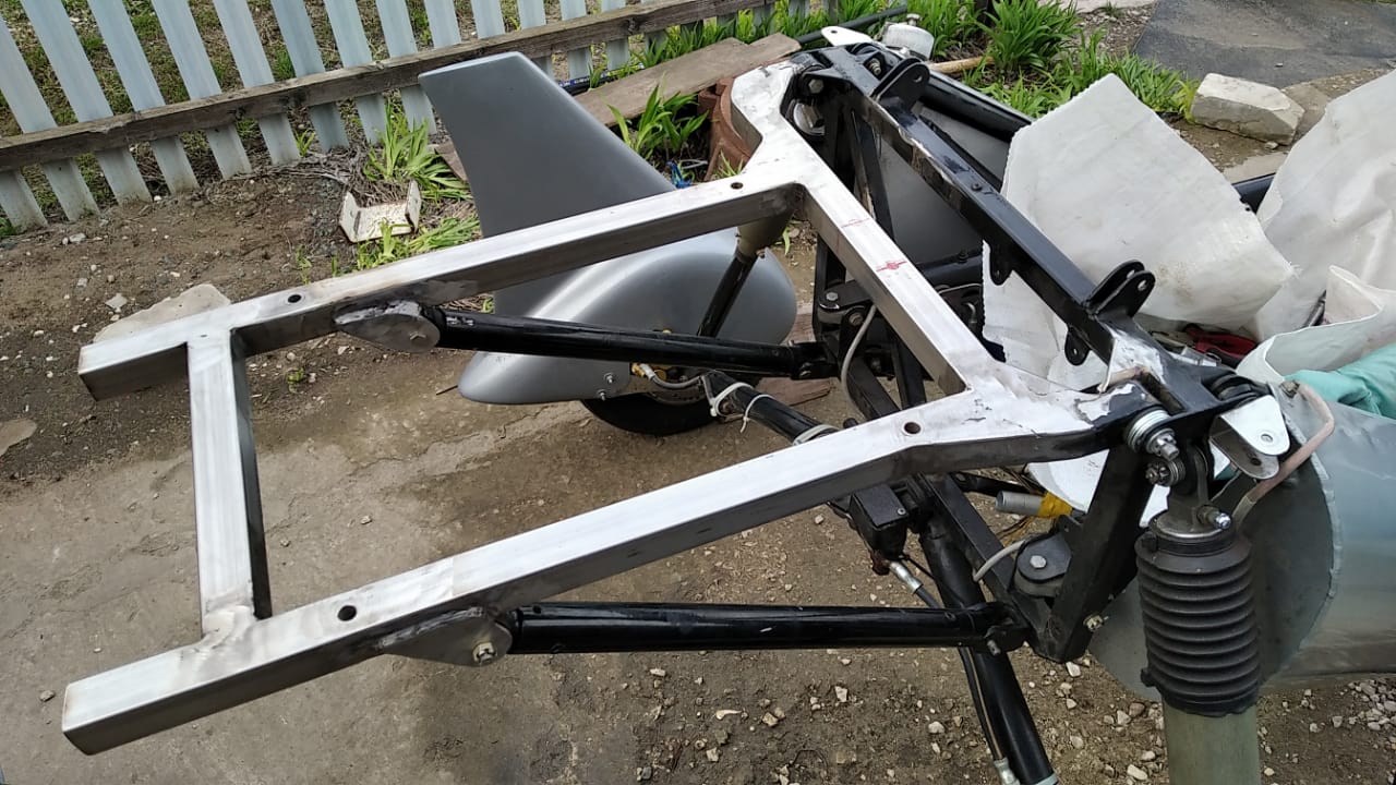

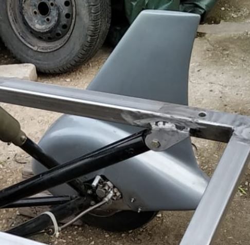

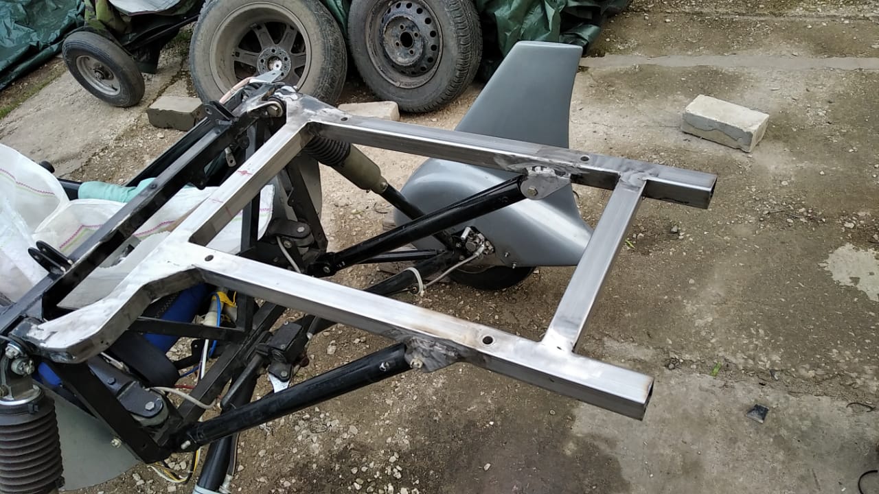

Моторама на трайк Стрела ( Н.Уваров, Ульяновск). Под Субару -ЕА71.Смещение вправо на 50мм.
Который уже год прекрасно летает и химичит.

По теории проекция реактивного момента на горизонтальную плоскость здесь тоже нулевая, и ось телеги не будет отклоняться мотором от оси крыла. Мне тоже интересен сей вопрос.
Ваша ошибка в том, что проекцию винта вы рисуете на плоскость земли, а нужно на ось координат "Х". При этом не забывать, что это связанная система координат с началом отсчета в ЦТ телеги и осью "Y", проходящей через точку подвеса. Тогда при эволюциях аппарата отображаемая проекция изменяться не будет.

Артур, мою позицию Вы поняли. Теперь я хочу понять Вашу. Смещением ВМУ в сторону Вы добиваетесь компенсации горизонтальной составляющей РМ. Так? Тогда для этого нужно затратить часть мощности, точно так же, как на вертолете рулевой винт отъедает часть мощности, подводимой к несущему винту. Кроме того смещается часть эффективной площади ометаемой в теневую зону за телегой. Так? Тогда в чем выигрыш? Может наклон вектора тяги вверх как-то влияет с точки зрения аэродинамики? Пока никем не доказано. Даже если так, чем хуже вариант увеличения плеча от точки приложения силы до точки подвеса. Тем самым увеличится угол прокачки и соответственно угол наклона вектора тяги. Ваши ощущения в полете ничего не доказывают, пока это только слова. Я понимаю, что Ваш аппарат – ракета и легко потащит за собой такой-же дельталет. А как быть тем, кто если перед полетом не пописает – не взлетит?
