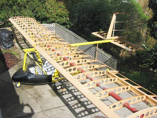

baloon сказал(а):
Если нервюра из фанеры, а по периметру пустить планки, так будет подходяшче? И конечно поперек все планки.
                                                                                                                Вот так примерно

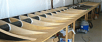

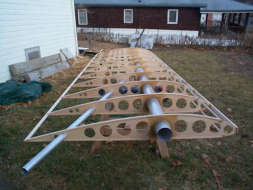

Опаньки-и-и... А покрупнее - поподробнее можно? Как же нервюры крепятся к лонжерону, да при этом кручение ему передают и нагрузки от элеронов ? Неужели подкос в крыле так плотно в нервюрах сидит? Да всё равно его не должно хватить... 😱
Умножь диаметр трубы на пи и поймешь какова длина клееного шва.

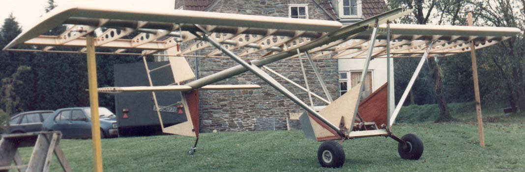

    Еще один самолетик с фанерными нервюрами/необшитый/
