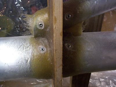

                                  А зачем эксперементировать - все уже придумано до нас  - вот так выглядит соединение - с помошью стеклоткани и смолы

Немало было проб на эту тему, эпоксидные смолы к Д16АТ прилипают безобразно.  Хватит на 10 - 20 полётов в идеально спокойном воздухе. Потом всё посрывает. Охотно верю в БФ или 88, они хоть эластичные. Прогоню в климатической камере от -60 до +60, посмотрим. В своём проекте планирую механическую фиксацию нервюр. Летать планирую много, в любую погоду, без мыслей, что где-то что-то не выдержит.

                                                      Можно клеить на что Вам больше нравится - хозяин барин. Но я не уверен ,что англичане такие бестолковые, что делают самолеты /в том числе и аэробатики/ на 10-20 полетов . Можете взглянуть на этот сайт   http://www.mwclub.org/   здесь все самолеты сделаны по этой технологии . Согласен если тупо накладывать стеклоткань с эпоксидкой на Д16т  - она однозначно держаться не будет  - но есть надежные способы фиксации  - и специальные грунты и механическая и комбинировать можно . А эпоксидке кстати эластичности всегда можно слегка добавить.  Ну, а вобщем-то каждый сам выбирает ,как ему строить.

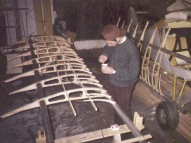

Вот именно так и заложено! Детали переходные (рис. ниже) представляют из себя сегменты по 120 град. выколоченные из трубы 70х2. Сплав 1925. По прочности он соответствует Д1Т, при этом терпит без трещин самые невероятные деформации. Труба 70х2 идеально ложиться на трубы лонжеронов D=66мм, вставки внутри которых обеспечивают равнопрочность лонжеронов согласно эпюре нагрузок. Таким образом на материалы каркаса крыла я не трачу ни копейки, т.к. всё это у меня давно затарено. траты вышли только на расчитаться с другом краснодеревщиком, который сделает мне нервюры идеально одинаковыми.  ;D
Но зацепили меня уважаемые Solo_vlad, erisky и Иван Таранов, зацепили... Всё из головы не выходит клеевое соединение. Тем более, что крыло то ДВУХлонжеронное, и нагрузки на нервюрах и меньше и мягче. В первую очередь требует решения вопрос подготовки поверхности металла. Просто есть ещё такой нюанс: если будет отслоение эпоксидного слоя, очаг коррозии обеспечен.
Может под смолу и стеклоткань подложку из того же БФ делать? У него адгезия бешенная, и со смолой он подружиться должен.

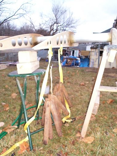

  Она не столько приклепана, как то ,что эти заклепки не дают этому "чулку" из композита вращаться вокруг трубы или двигаться вдоль -  на снимке был показан самый легкий вариант  - англичане его и делают . Вот посмотрите на снимок, где тестируется это соединение -  загружается нервюра.    Я для интереса изготовил такое соединение и тоже протестировал  - грузил вес на самый хвостик нервюры - короче нервюра, в конце концов, потеряла устойчивость и сломалась - соединение осталось невредимым .
