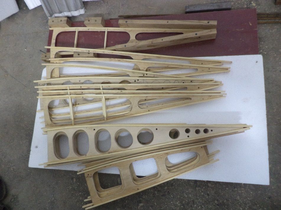

Что бы не начинать новую ветку и не засорять память форуму . Отпишу здесь , тем более что и название темы то что надо . В продолжение темы представляю вам новый личный опыт изготовления нервюр из фанеры . До этого приходилось делать практически все виды нервюр , кроме стеклопластиковых , но самые технологичные на современном оборудовании это фанерные нервюры .
Делаю комплект нервюр для крыла самолета Хит парасоль . Ребята которые его уже сделали говорят что практически уложились в 115 кг . +1 Попробуем и мы уложиться .
До этого пришлось делать крыло для ньюпора 17 и никогда еще я не собирал крылья так быстро .

Зря только делаете их по типу собранных из реек т.к это ж ФАНЕРА. Круглые облегчения да покатят и то толщина материала не менее 6 мм ,что бы изделие не теряло устойчивость при нагрузке, а так.......подгрузите их весом по 10 кг каждую и посмотрите потом, наверняка раскосы поедут, выкидывайте. 😉

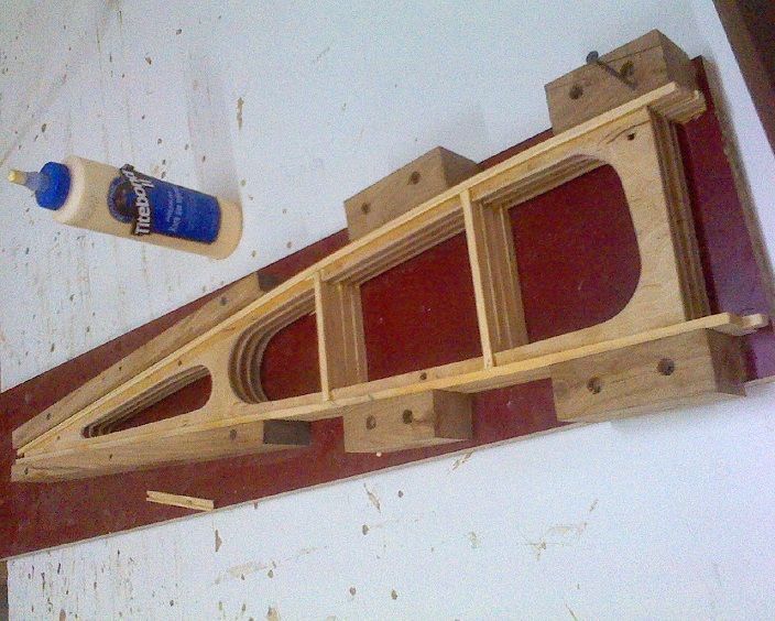

Форма нервюры представляет из себя в готовом виде двутавр . Полки из такой же 4мм фанеры . И скорее всего надо будет вертикальные стоечки доклеить . Но это после испытаний . Посмотрим когда нагрузим . Пока они легче таких же но сделанных из уголка д16 т. А так это пока проба пера .
я делаю такие нервюры из легкой 6мм фанеры абачи(применил на стабилизаторе),с приклейкой полок рейки 10х3.Отлично держит.Вес немного больше чем наборная с косынками,время на изготовление от включения компа до готовых нервюр(10шт)-3 часа.Облегчения-прямоугольные с закруглениями.Диагонали правда,это перебор.Не будут держать.
За свою жизнь я их столько вариантов перепробовал, что жуть. Самые легкие в изготовлении это как предложил Алексей Алтухов на Блохе, делать из полос 0,5 дюрали.Я пробовал просто чудо, вес нервюры 1,3 м с высотой 150 мм не превышает 100 гр. Проще уж некуда. Из доступного это я применял 10 мм жесткий пенопласт экструдированный с оклейкой по периметру 1,5 мм фанерой на смоле/при склейке мазать фанеру , не пенопласт/. Там вот реально выходила Н- образная деталь, но все равно клеил в стапеле. Крыло с пенопластовыми нервюрами обтягивалось лавсаном на Н-88 Luks без применения нитро лаков и тд. на мотопланере.

Эту нервюру я делал в далеких 90-х по просьбе приятеля, фото поищу, а так все примерно по рисунку.Желтым пенопласт 10 мм, черный рейки 10х5, зеленый фанера 1,5 мм распущенная на 20 мм поперек волокон. Делается стапель/ доска с закрепленными 5мм фанерными вставками, все покрывается разделителем Эдельвакс или аналогом, далее на заранее вбитые гвоздики фиксируется пенопласт и с нанесенной смолой стягиваются ленты фанеры , и все . Через сутки история повторяется. Желательно делать два стапеля для ускорения процесса. Силовые нервюры делал аналогично но со вставкой под полки лонжеронов и 4 мм шлифованной березовой фанерой.
Понял , это тажа технология что используется и на Хоне-БИ , красный бипланчик который Леша Яблоков сделал . Но ключевое слово здесь "через сутки история повторяется " . А я на изготовление потратил 6 нервюр 40 минут времени и несколько рублей на электроэнергию . Толщина фанеры в данном случае имеет второстепенное значение . Можно и из 6 и из 10 время останется тоже . Т.е. за день можно сделать несколько комплектов заготовок . Конфигурацию можно и поменять для усиления . Хотя эти я и сделал для испытаний . На По2 в принципе тажа технология только фанера 1мм и рейки сбоку на гвоздях и клее .
