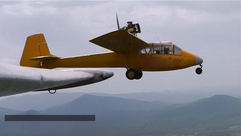

Если поле в кочках, то в любом случае рулим со скоростью пешехода (площадка Корабельная Роща, Азнакаево), человек просто поддерживает крыло (поверьте это легко), второй вариант - рулит сам, т.к. на законцовке катки (не красиво для наблюдающих, да и берегли планер-мало использовали). Бывший аэродром ГВФ бетон Чистополь садился в одноместном варианте, после посадки берёшь за хвост и разворачиваешь ( девчонки планеристки всегда так делают на площадке). На аэродроме в Мензелинске (отличный ровный аэродром асфальт), и Куркачи (ровный-грунт), рулили на колесе до самой стоянки, перед остановкой плавно опускаешь крыло на землю. Летали и на площадке в Азнакаево-без проблем. Взлетает тоже с крыла. У нас на площадке Вишнёвка в Казани, рулили по всякому, если необходимо разворачивался вокруг консоли без ущерба для конструкции. Для разбега хватало и 300м, с подрывом и последующим разгоном до 90 км/ч(зависило от ветра). Набор 2,5 м/c, двигатель 582й 2 человека. Иногда взлетал и с не большой попутной тягой (не критично). С пикирующим моментом в начале разбега боролись кратковременной уборкой газа. Летали зимой на лыже (только по укатанному снегу), чуть сложней чем летом но тоже нормально, из-за нагрузки по целине- никак. Так что Бланик он любой БЛАНИК отличный аппарат!!!
Жаль, что документально не сохранились свидетельства аварийной посадки Ильича на макушку довольно крутой сопки, на танковую трассу в 2003-м. Было бы родное шасси, уверен, нос был бы в гармошку и консолям "песцовая шуба". А так и сел без повреждений и (после устранения неисправности) взлетел без проблем. И всё не только благодаря мастерству Ильича, но и конструкции шасси... :IMHO

   В данной ветке не рассматриваются приорететы. Сдесь рассматриваются конструкции тех или иных агрегатов, их достоинства и недостатки. И каждый выбирает вариант который больше ему подходит. Мы выбрали трёх опорное с передней стойкой потому что у нас сложный рельеф аэродрома. Стоянка в одном месте, старт в другом а до "исполнительного" рулить да рулить. Вообщим не небегаешся. Вы же пошли по самому простому варианту, как можно меньше переделок. "Приляпали" колесо в носу и ура. А месность позволянт в случае - чего предкнутся в любом месте. А у нас, среди тайги, полянки маленькие, На них надо ещё попасть а потом ещё сильно тормозить. Так что каждый исходит из "ригионального" компонента.
   Начали летать.
    29,9 КБ · Просмотры: 213
