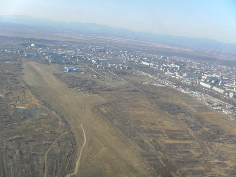

А это аэродром.
    69,4 КБ · Просмотры: 217
