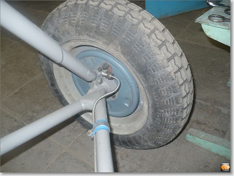

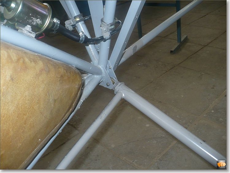

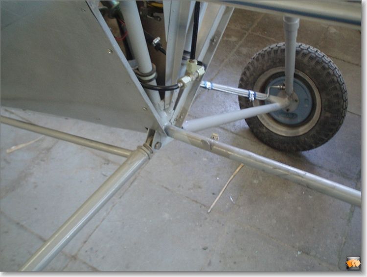

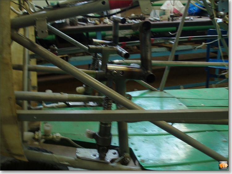

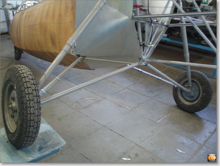

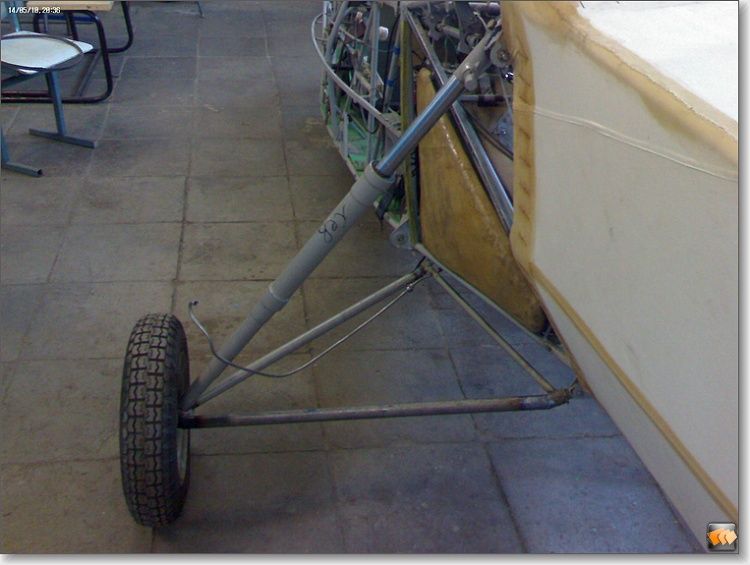

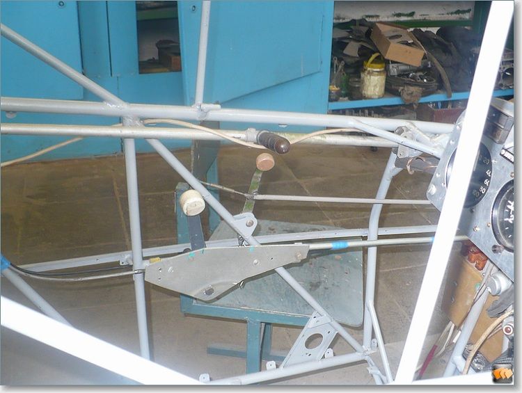

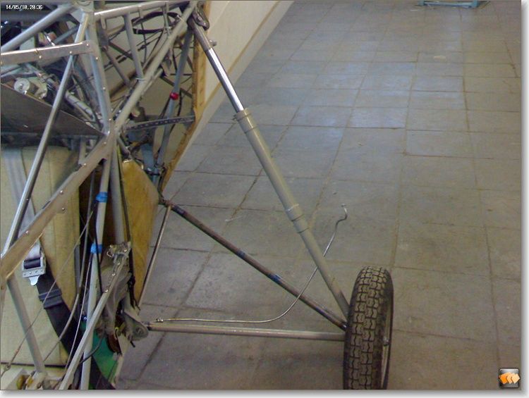

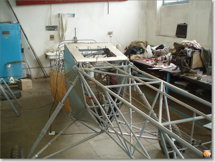

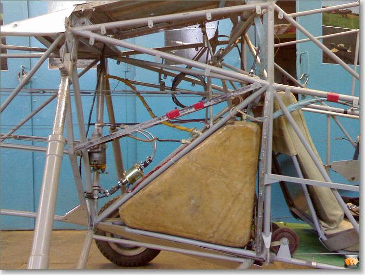

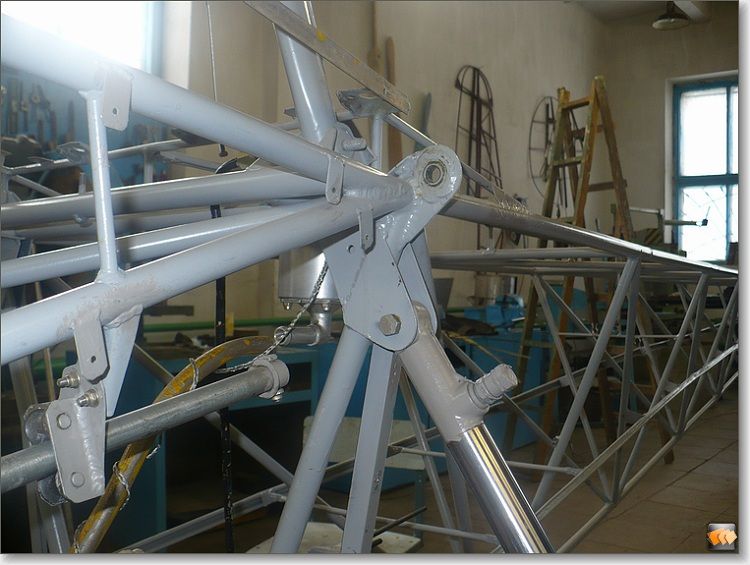

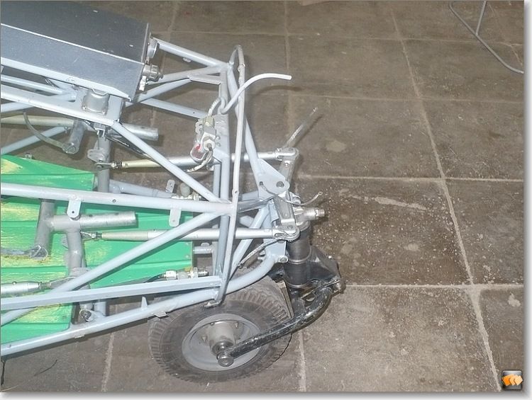

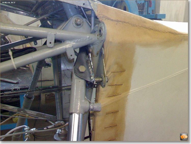

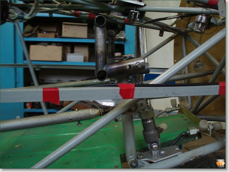

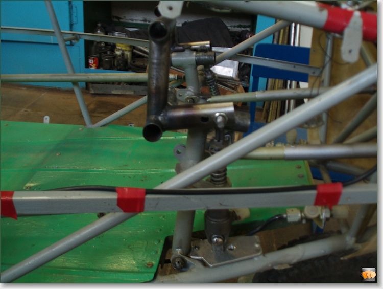

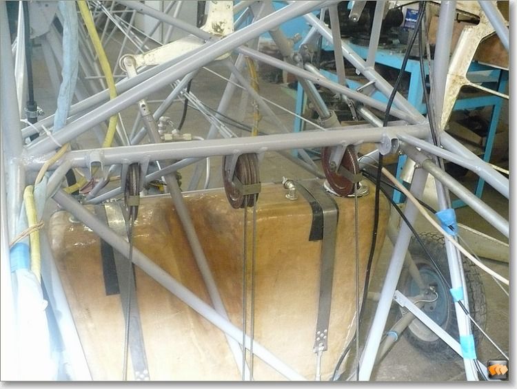

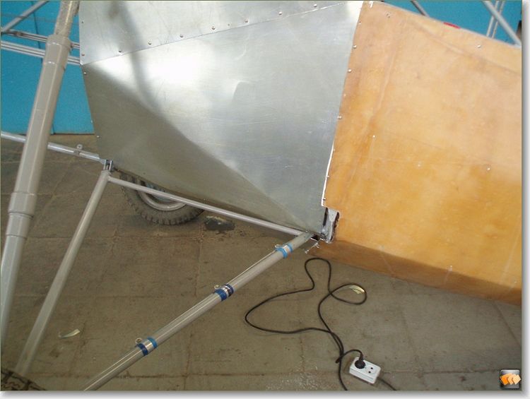

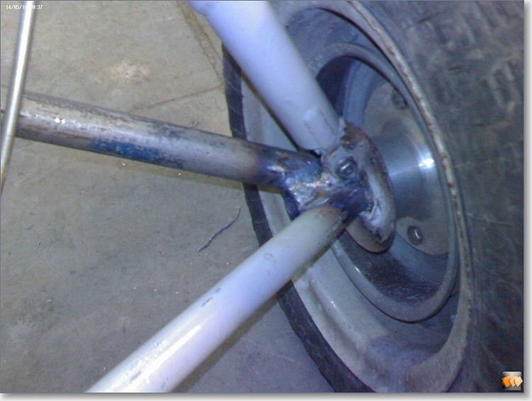

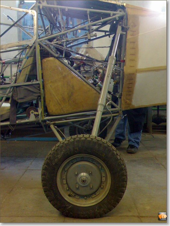

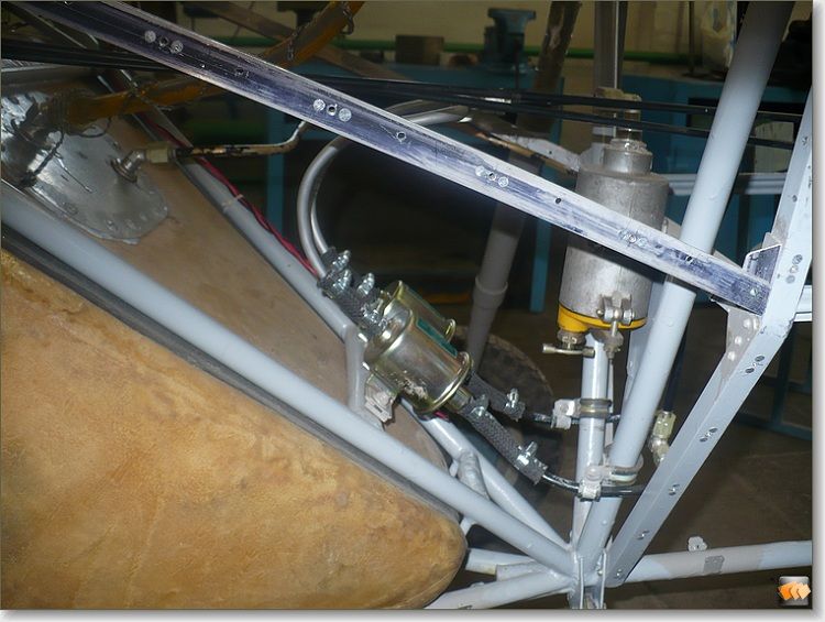

Амортизаторы шасси похожи на доработанные амортизаторы хвостовой опоры МИ-8.

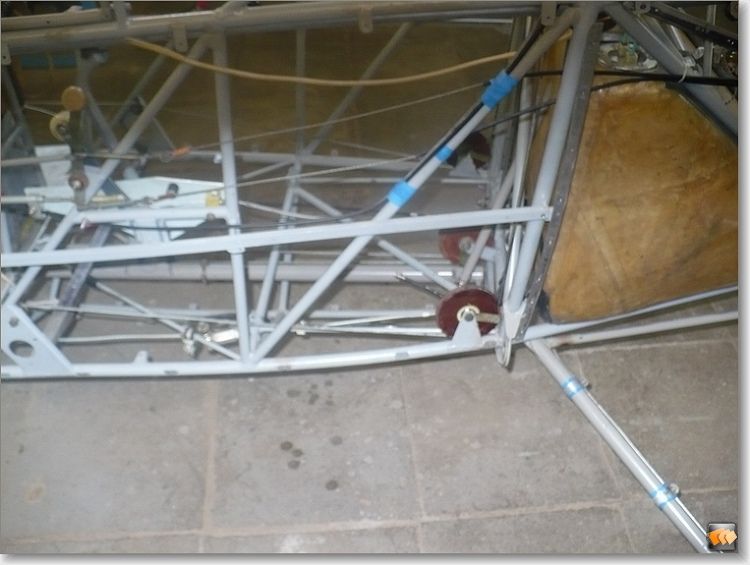

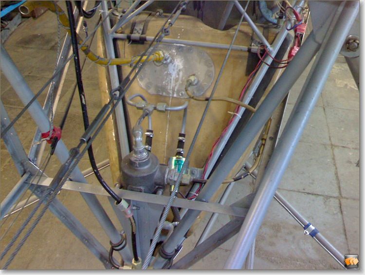

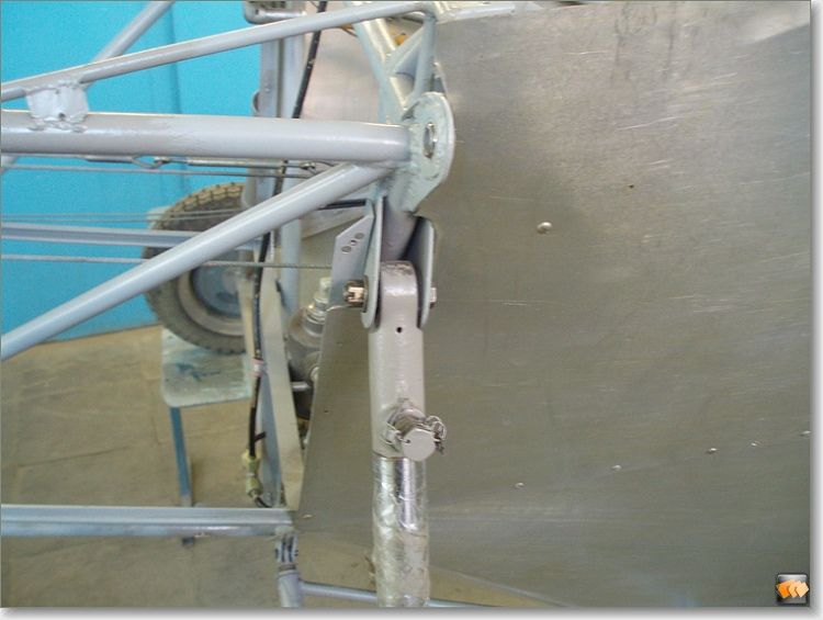

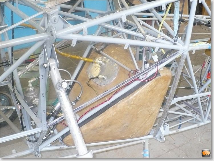

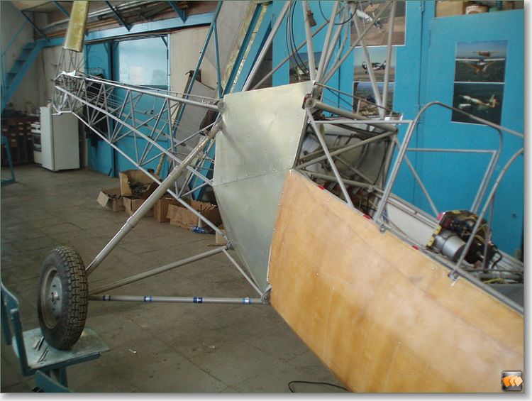

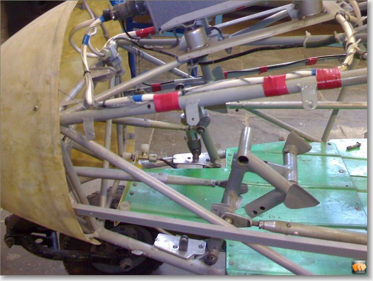

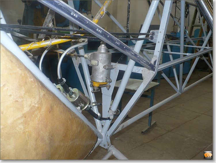

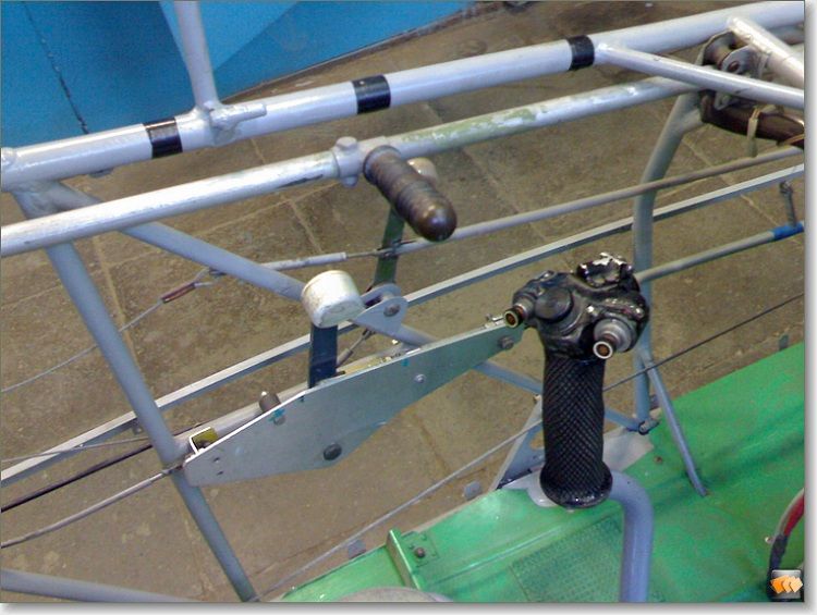

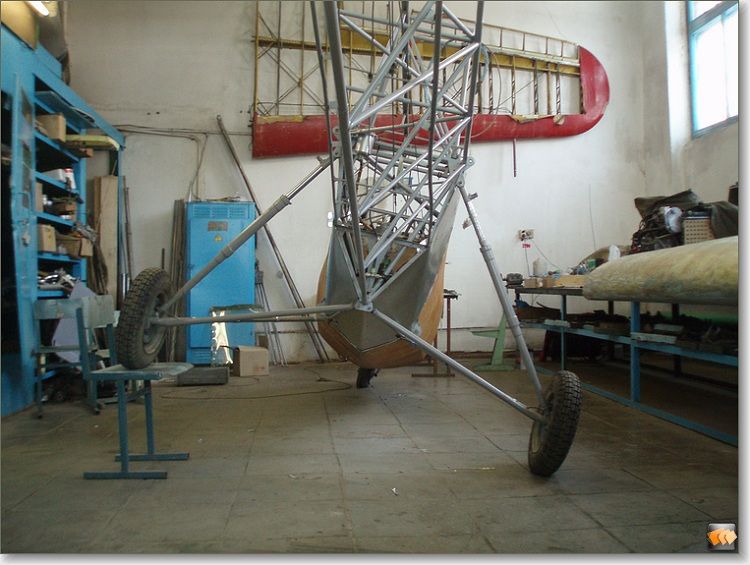

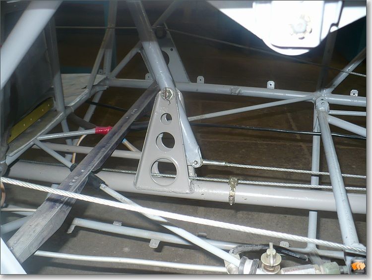

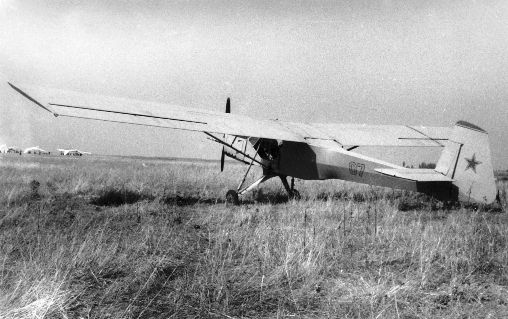

А это крымский вариант порчи КАИ-12 - самолет "07". Авторы - ставшие уже легендарными Валерий Захаров и Виктор Юзва.
Двигатель - М332. Нижние рычаги основных стоек шасси - подкосы оперения Ан-2. Летал замечательно. Вспоминаю полеты на нем с радостным трепетом в сердце. Но самое замечательное - это рассказ Виктора о том, как его проектировали и строили:"Я сел на три кирпича. Отмеряли по высоте и отпилили одну трубу. Аналогично отпилили еще три. Сварили все вместе. Потом приделали фост...." .
