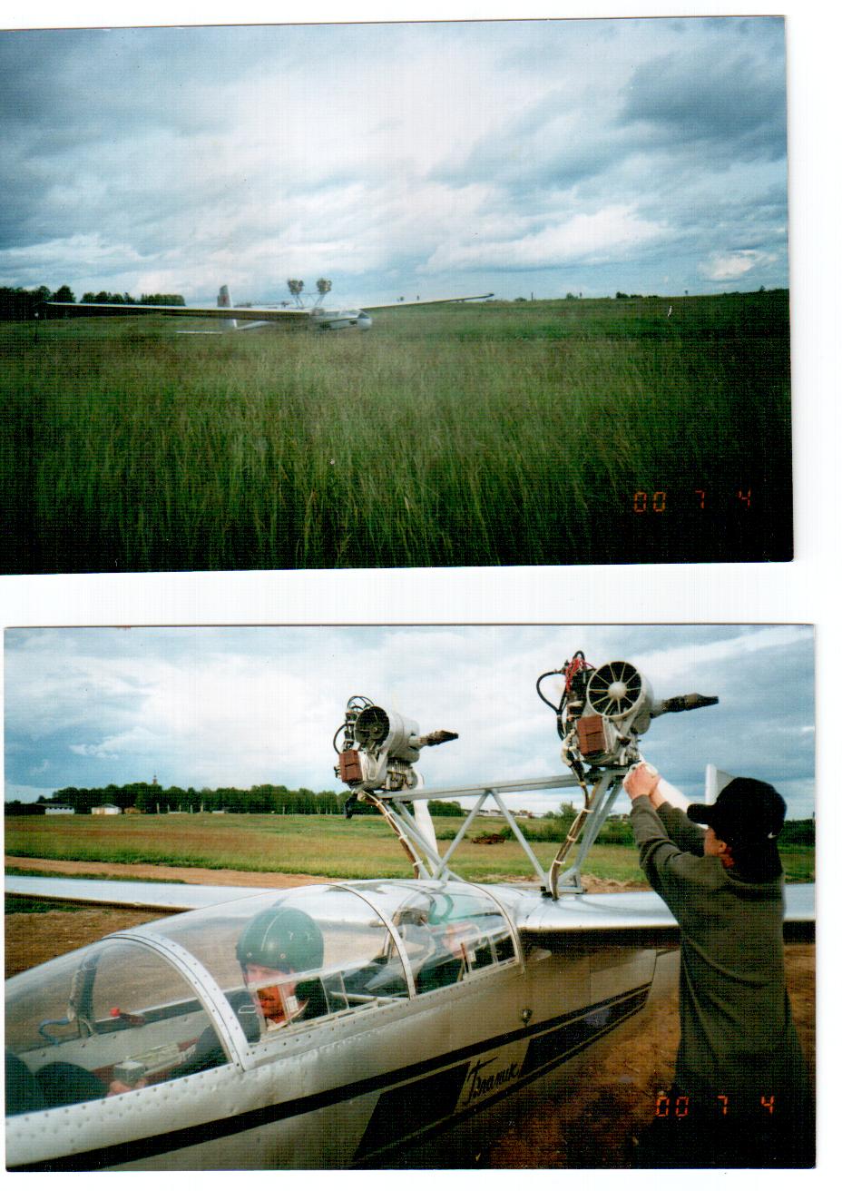

если без мотора не обойтись-лучше убирающийся.но тогда-в грозные 90е нужно было как попроще.может быть оправданием служит то,что на этом планёре многие научились летать.
    13,7 КБ · Просмотры: 221
    175,1 КБ · Просмотры: 213

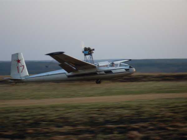

первый Бланик с Буранами(обратите внимание,как похожи моторамы-иначе не придумаешь)диаметр винтов 1м,тяга-50кг,скороподъёмность маленькая,20л бензина в ГП.Второй с Фольксвагеном 2л,диам.1,5м,110кг,винт сначала дерев.потом переставной,Vy немного лучше(1,5-2м/с).Важный момент -у опозита малая вибраия.13л в час. Фото постараюсь попозже..
      У нас стояли "Вихри-30" с редукторами, винт-1,35, тяга при 5000 по 65 кг, карбюраторы "Микуни". Всё новое не приработанное. Вертикальная 4м/с. За сщёт сдува воздуха с верхней части крыла он вспухал при дачи газа стоя на земле.
Летали не долго, появился "Ротокс".

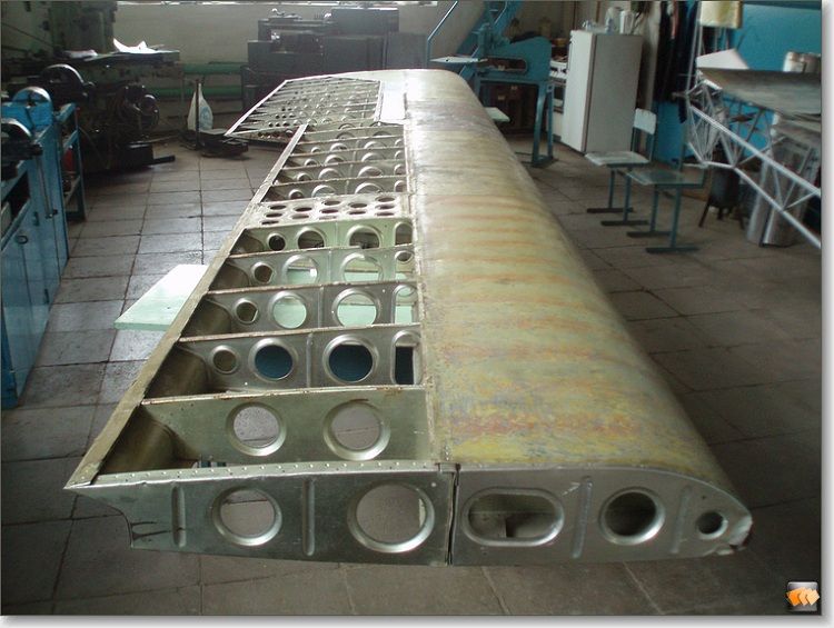

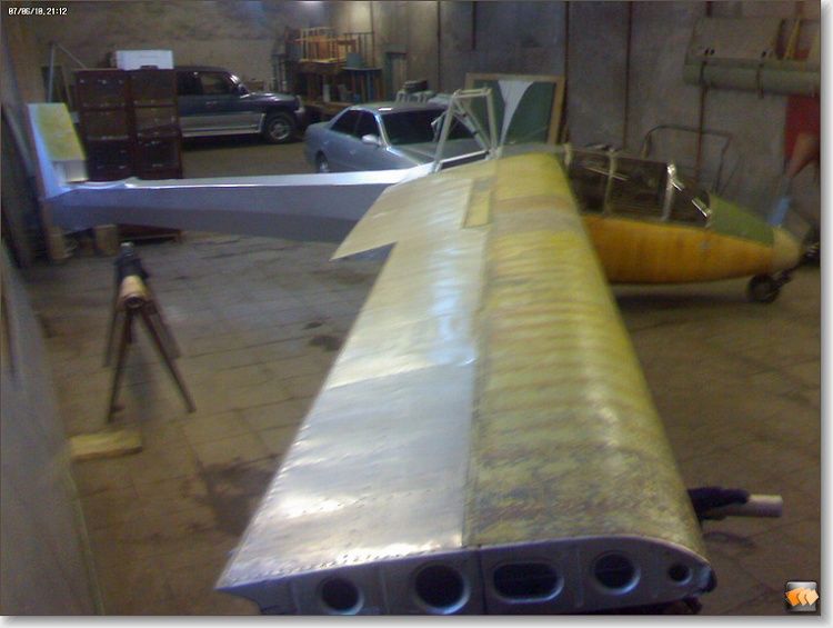

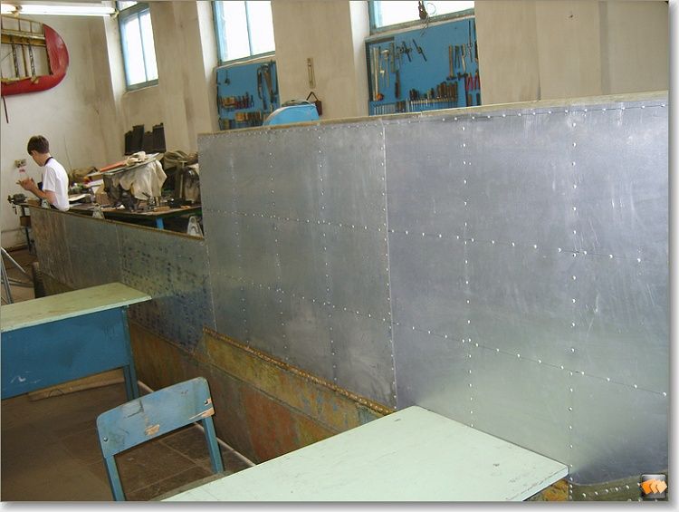

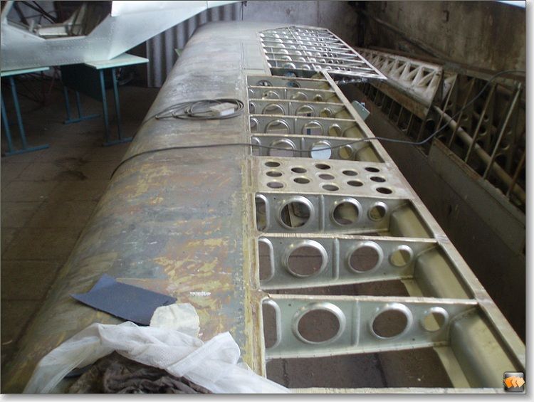

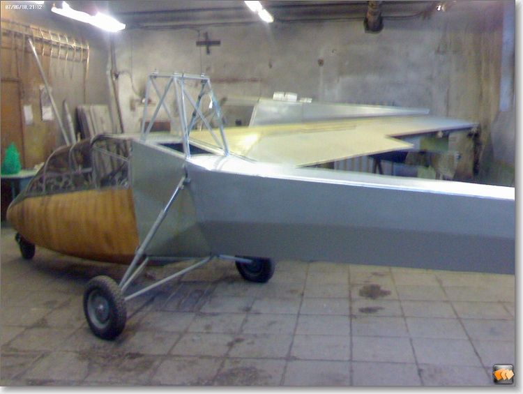

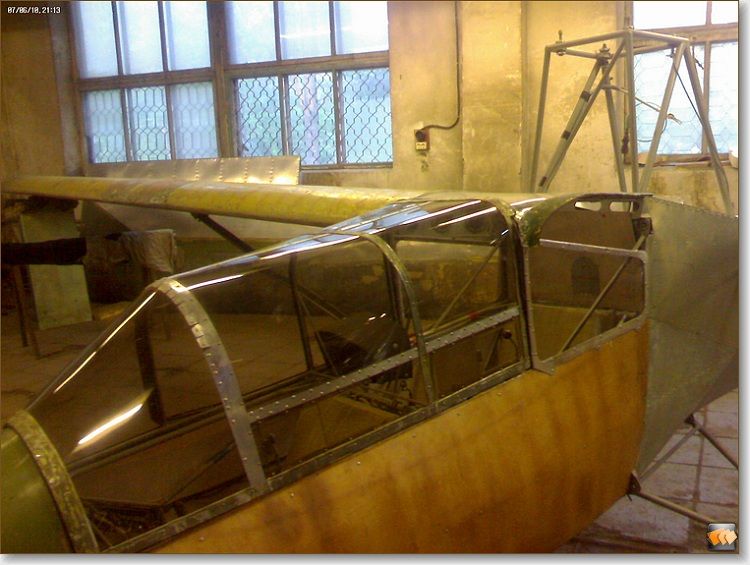

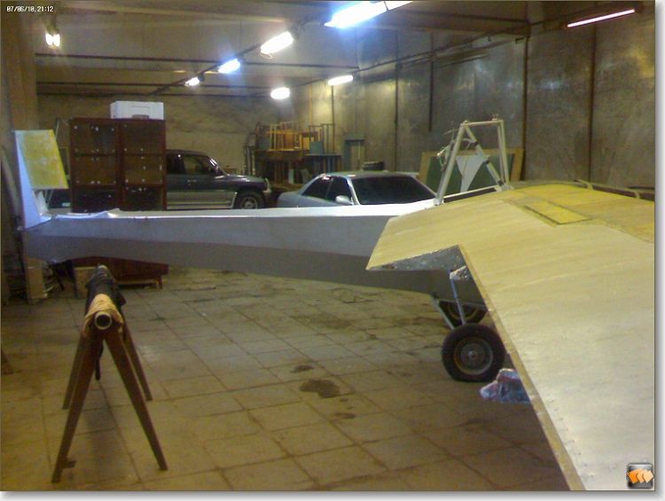

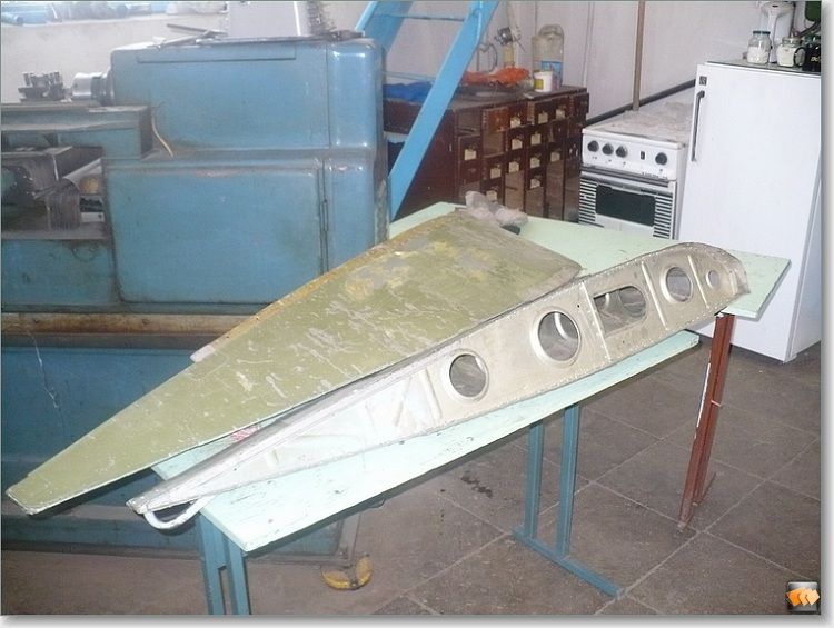

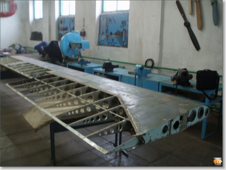

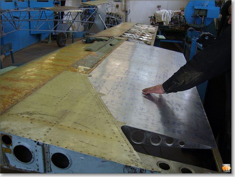

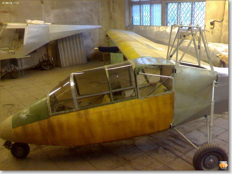

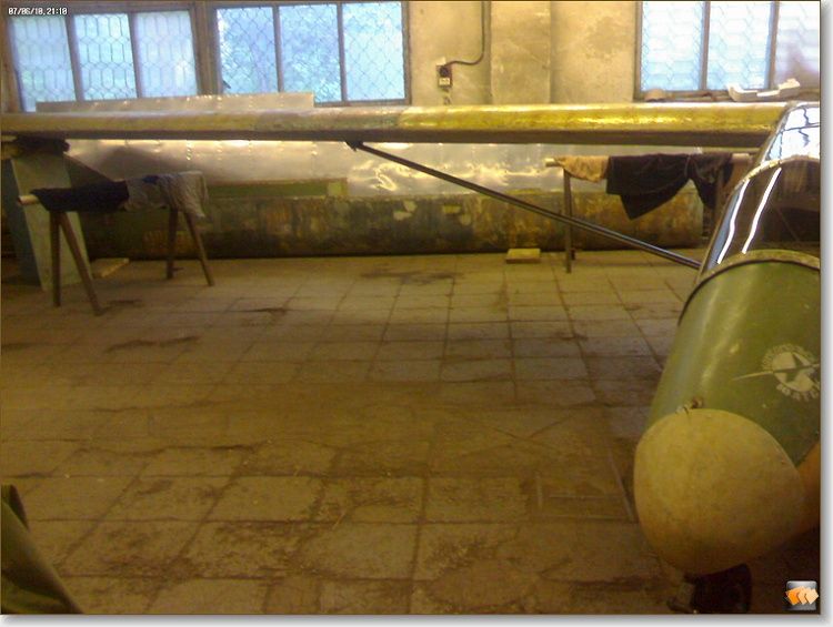

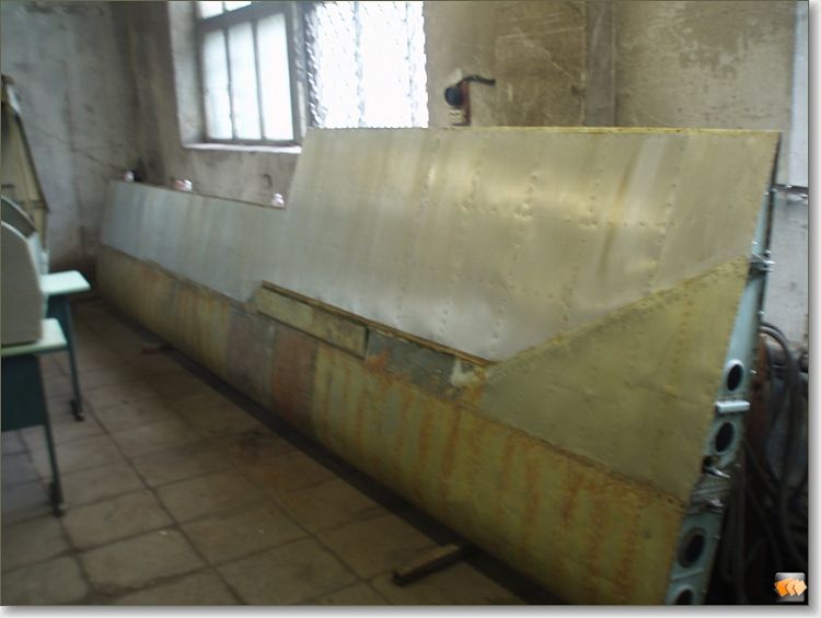

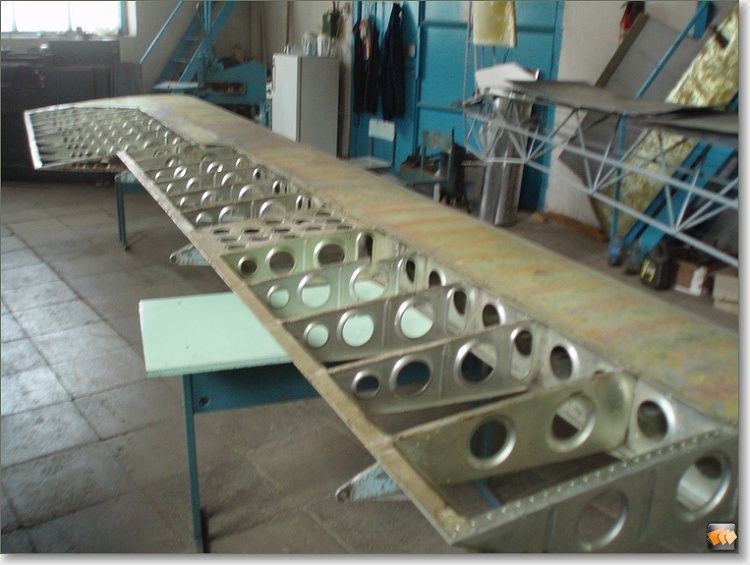

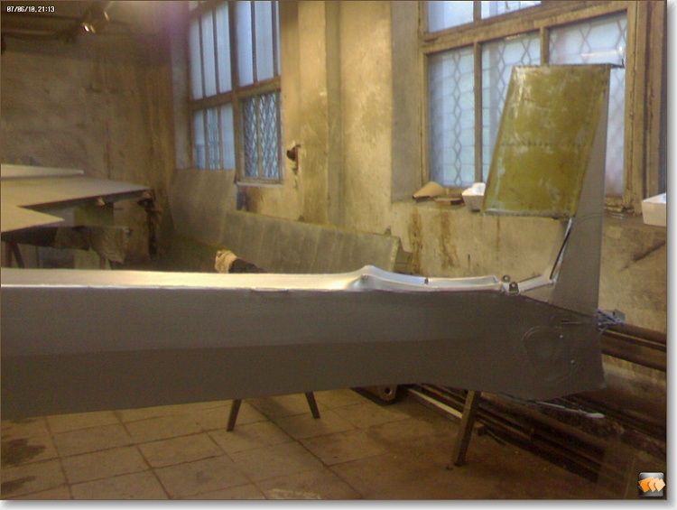

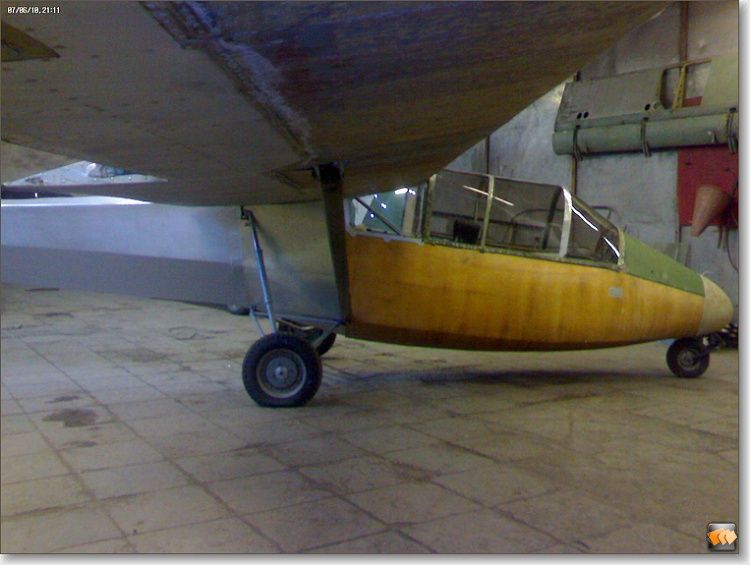

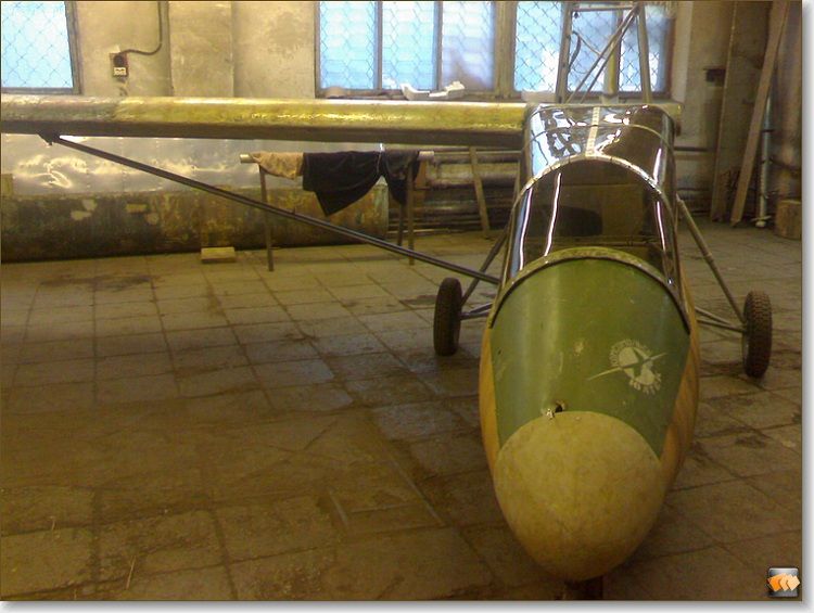

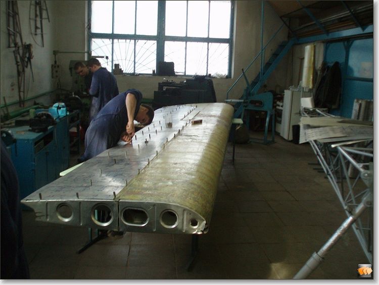

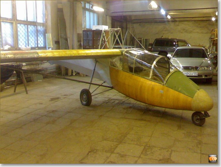

Для интересующихся продолжаем репортаж по порче Приморца.
Операции с крылом:
    68,1 КБ · Просмотры: 200
    72,4 КБ · Просмотры: 204
    64,5 КБ · Просмотры: 189
