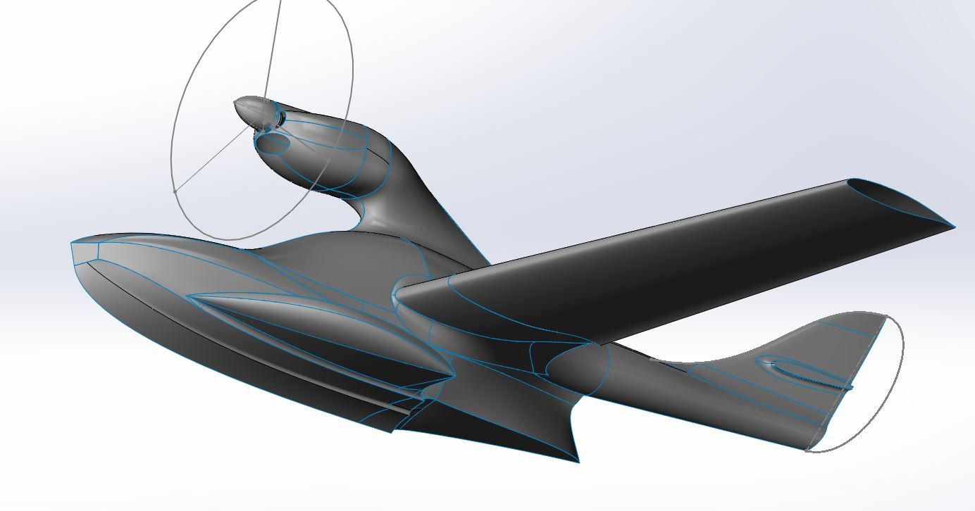

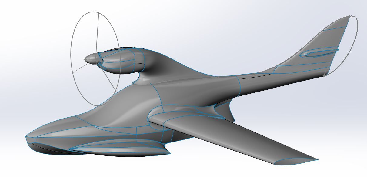

Новая амфибия Pelican NG, Санкт-Петербург 2014.

Среднеплан в нашем проекте рассматривался.
Был отметен "группой экспертов", как менее перспективный по сравнению с верхнепланом.
Саш, хотелось бы узнать, в двух словах?
Хотя сам догодался, силовая компановка не складывается?
Gavia
Я люблю самолеты!
Нет, в варианте среднеплана хуже обдувается крыло и ближе к воде крылья. А вот шасси лучше компоновались.
казак
Строю трансформер
г.Волгоград
Зачем обдувать крылья? Получить дополнительное профильное сопротивление крыла и  при этом частично загасить эффективность винта и уменьшить тягу на старте  ?  В процессе разбега, перед отрывом ,значительно важнее получить экранный момент от крыла и тем самым уменьшить длину разбега,  моё мнение ..  Опять же- укрыть шасси в крылья - увеличится  крейсер !
Gavia
Я люблю самолеты!
Ну я так глубоко копнуть пока не могу. Доверяю "гурам".
Сказали, что обдув создает дополнительную подъемную силу на малых скоростях. Что очень важно для выхода на режим глиссирования. А вот экранный эффект помогает не всегда. Иногда лучше бы его не было. Крыло близкое к воде добавляет опасности случайно зацепить воду, при швартовке - берег. Механизация в этом случае подвержена дополнительному "купанию".
Безусловно решение "группы экспертов" компромиссное. Еще не поздно отыграть.

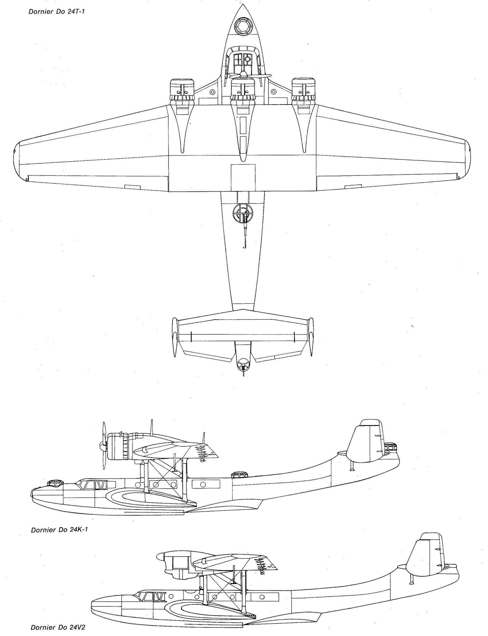

Тут выше про Дорнье двадцать четыре на Боденском озере упомянули, хочу ссылочку на видео кинуть - у них там иногда случаются веселые посадки с прогрессирующим разворотом :)
https://vimeo.com/134968699
Явно пилот заснул на пробеге...
PS Кстати там в конце сюжета слова итальянского пилота Ф1 Марио Андретти : "Если вам кажется, что вы контролируете ситуацию на самом деле вы двигаетесь недостаточно быстро"

Похоже, на этом самолете нужно на посадке очень ровно по крену выставлять самолет. Здесь пилот проглядел и тангаж и крен. Может пооддуло сбоку? Но вообще конечно самолет строгий, это сразу видно - летает только на своем озере и в хорошую погоду. Остальное - на бетон.
Пост 149 я тоже посмотрел. Ничего нового не заметил. У нас сколько корветов летает да и сами мы когда с Борисом летали вытворяли такие пируэты. За 20 лет я этого насмотрелся. Кстати на поплавковом самолете примерно такие же варианты у нас были несколько раз- поплавки отлично вытаскивают. Причем мы еще садились на волну.
А может реверс крайнего  винта ошибочно был включен? ::)
Во время войны, самолёты данного типа садились в открытом море-окияне, выполняя боевые задачи в различных метеоусловиях. ;)

Пилот намеревался эффектно развернуться "на глиссировании". Сухопутным это и не снилось. Однако немного просчитался. Надо было подождать пока скорость будет поменьше, самолет встанет на редан, а носик из воды приподнимется. Только после этого и жать на левую педаль, а штурвал немного вправо. Когда скорость в развороте начнет падать - добавить оборотов, чтобы не свалиться с "глиссера".  Тогда все бы получилось в лучшем виде.
Хорошо что все закончилось более менее благополучно. Ну и кадры видео чего стоят. Правда это совсем не то, что было запланировано.
