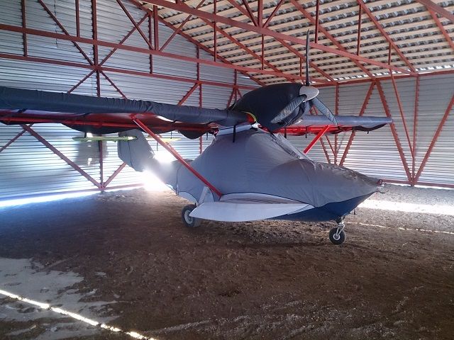

Пеликан на Новый год получил подарок- новый дом.

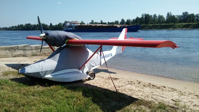

Пеликан вернулся погостить в Питер.
Вода это просто здорово, коллеги!
После сухопутного вернуться на воду- неописуемый восторг.
Одномоторный, без гидроруля (гемор тот еще), рулится отлично.

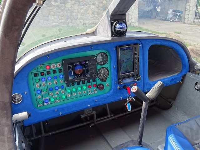

Пеликан получил указатель давления топлива и заодно новую отделку салона.

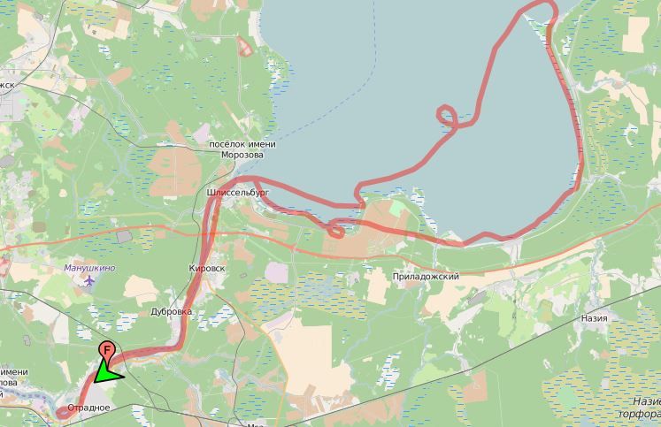

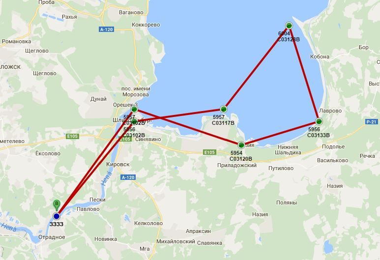

Летал но Ладогу с целью изучения возможности посадки и заруливания на берег для Пеликана Кабрио.
По заявке :D
По факту получился такой маршрут.
Сшил первый ролик.[media]https://youtu.be/7XKyhsbmGlw[/media]
