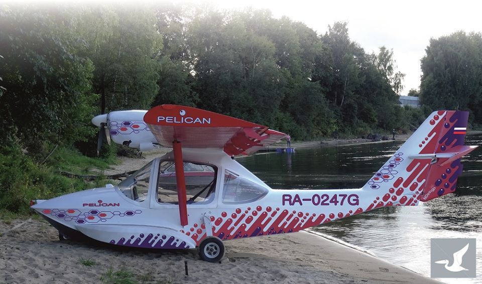

Так в прошлом году мы-же ее уже обсуждали... Только как-то условия, я помню, не сложились.  ;)

Мне нравится. А что народ скажет?
Очень удачно,энергично,свободно и воздушно!В этом духе можно набросать вариант и без красные капельки крови(делаю асоциация),заменить их другими мотивами.Скос капли чуть более к горизонту,положе(на мой взгляд).
А продвигается ли креативный проект?

Нет предела человеческому трудолюбию ! Это я говорю как человек, покрасивший 2 десятка самолетов.
Такую покраску сделать - надо постараться. !!!

Шаблоны вырезанные на лазерном принтере наклеят на белом фюзеляже.Далее с аэрографом.Работа для школников,а проект для мастера.

Да но там еще трехцветка - крыло одним, днище другим и наклеить резку тоже нужно постараться чтобы смотрелось нормально.

Спасибо коллеги за отзывы! Будем клеить.

Здесь не могу не согласиться. Хотя, не боги горшки обжигают, а приходилось исполнять и посложнее проекты.
Тут ведь как...? Соотношение навыка, трудолюбия, многодельности и мотивации.  ;)

А вот здесь корректировочка. Если наносить покрытие краской, то из трафаретной самоклеющейся пленки, например ORAMASK серии 810, 812 или 831 (плотность и клеевой слой разные) на режущем плоттере, но не лазерном принтере, вырезаются трафареты, затем при помощи монтажной пленки ORATAPE MT95 или МТ80Р трафареты переносятся на поверхность и задуваются, в таком масштабе отнюдь не аэрографом, а пульверизатором с дюзой 1,4. Аэрограф предназначен несколько для других работ. По ходу, умение обращаться с ним я в школьные годы и приобрел, а авиамодельном кружке, но не каждому школьнику это будет по силам, уж поверьте. Во всём нужна сноровка, умение и тренировка.  :)
В нашем-же случае обсуждалась ливрея для Пеликана из цветной самоклеющейся пленки. Однако использовать нужно не каждую, а для этих целей подойдет, к примеру литая ПХВ пленка ORACAL 951-й серии, по износостойкости, не выцветанию и сроку службы.

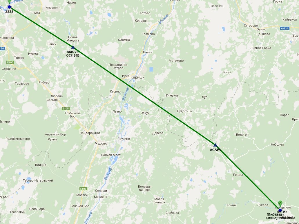

Подан план на Любытино. Слет там, однако. Правда организованный как то "втихаря".
Вернусь, выложу.
