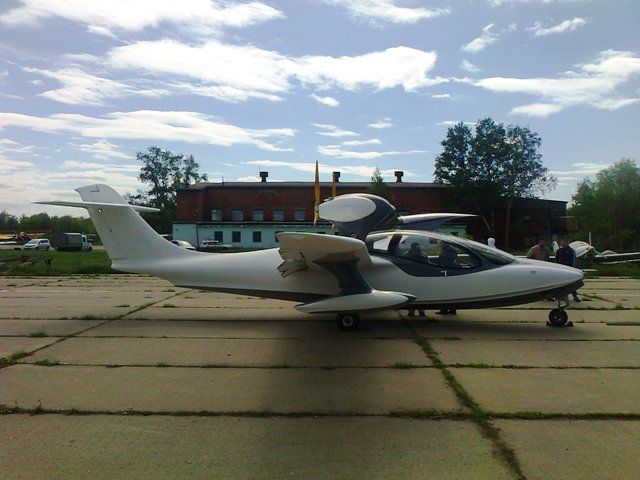

Дизайнер красавец! Я восхищен! Красивей амфибии по моему мнению в мире еще никто не создал!
Огромнейший респект создателям и ждем успеха коммерческого с нетерпением!!!
Двиагетли Титан - модификация Лайкоминга под автобензин. по 178л.с. РАсчетная максимальная скорость в ГП около 300км/ч.

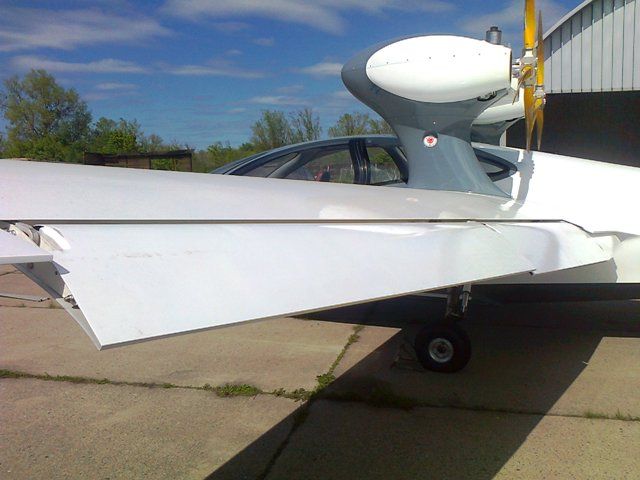

Да нет, самолет для нашей родной публики и не только. У нас в стране самолеты ЛСА не очень востребованы, а вот 4-6местные самолеты нужны. А поскольку аэродромов мало, то нужны амфибии с хорошей дальностью. ТАк что все логично.
Кстати интерес к ЛА-8 всегда у нас в стране был большой. А самолет АСК-62 сделан командой., которая начинала работу по ЛА-8. ГЛавный мотор и организатор - Шиш Владимир Андреевич.
Он начинал еще в 2000 годах работу по Л-4 главный конструктор был Анненков. Но уже тогда пришло понимание что нужен самолет побольше. ТАк и родился Л-6  а потом Ла-8.
ТАк что АСК-62 это продолжение этой темы.

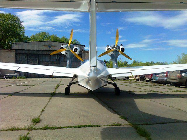

Не разберу на этой фото поперечный редан щелевой?
С наддувом?

Редан двух-щелевой вупускающийся на рельсах гидрокомпенсированный с обратной связью.

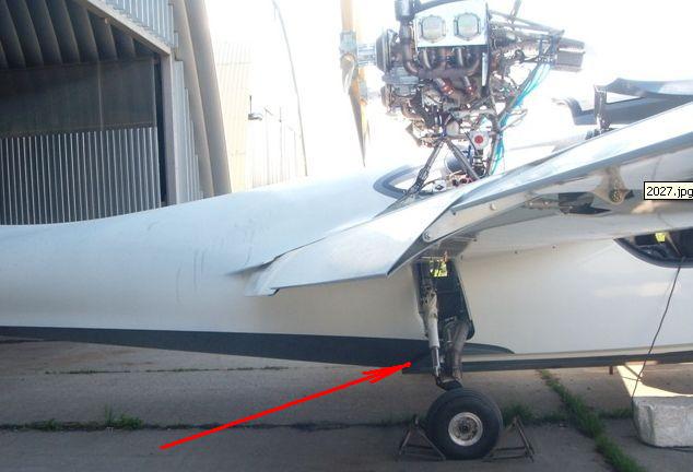

Вот еще немного по конструкции закрылков. РЕльсы закрылков спроектированы так, что не выступают за обводы профиля. Навеска элеронов тоже. В-общем постарались добиться наибольшей аэродинамической чистоты на крыле. Профиль крыла GA(W)-1-17%. Уменьшать процентность не стали, чтобы колеса закомпоновались в крыло. Но из-за обратной стреловидности процентность немного уменьшается.
В отчетах NASA по профилю GA(W) указан путь движения закрылка сильно отличающийся от примененного. А как Вы спрофилировали щель , да и откуда характеристики профиля для расчетов?
Одной щели не хватит?... можно поподробней?

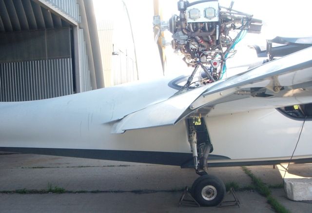

Посадка-высадка у берега проблематична, аппарат большой,ногу как на Корвете не перебросишь через борт.Мокрые ноги и грязь в такой машине ни к чему.Да и на суше высоковато будет.
Мне кажется такой аппарат будучи купленным будет причаливать к плавучим понтонам где-нибудь на Фиджи, а на суше можно лесенку или кирпич поставить. Это самолет для солнечных морей, а не по болотам шариться. Интерено, как у него с мореходностью?

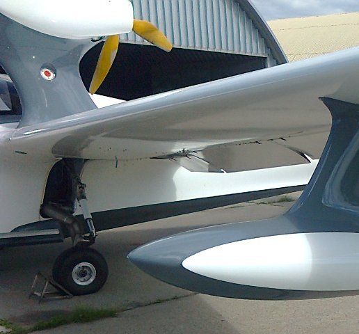

С юмором туго !-)

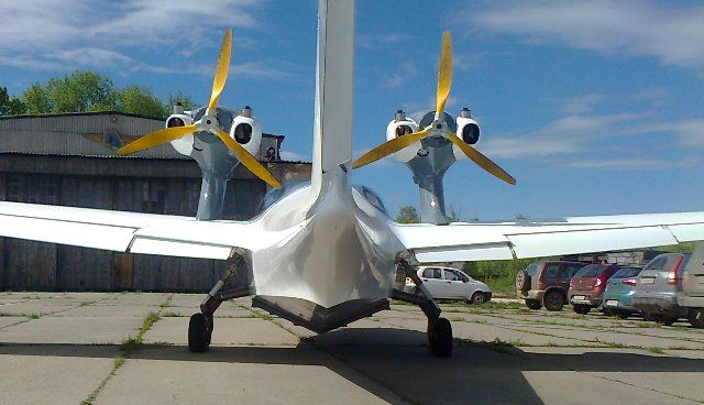

Обычный стреловидный редан. Вот тут видно . Просто зарезик небольшой с задней скулы.

РАзрядим обстановку. а то все нарпяглись - Не только двухщелевой а еще и гидрокомпенсированный с обратной связью !-)- !!!

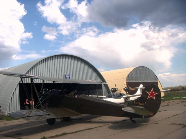

Вот прилетели поздравить коллектив АСК наши По-2асы.
