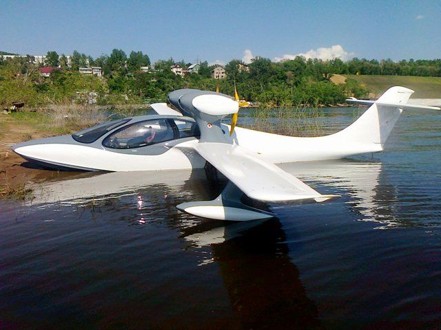

В цеху на общей сборке.
Видны балки для прочностных испытаний крыла.
    62,1 КБ · Просмотры: 462
С юмором туго !-)
Юмор люблю.
А в сквозную балластную цистерну Вы будете прятать весла, да?
И конечно там стоит мотопомпа  🙂 Чем будете воду черпать?
Теперь сообразил зачем в редане столько щелей - сливать воду!
Какой юмор тут, пока не сольёшь не взлетишь! ;D

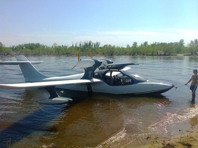

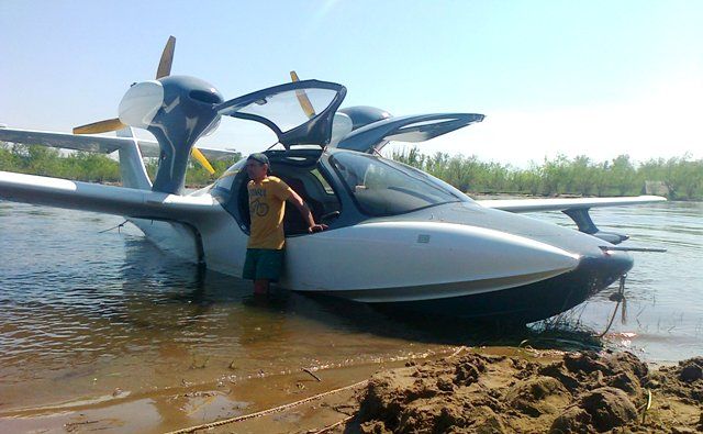

Это смотровые люки в нишах шасси. На земле они были открыты для лучшего подхода к механизму подкоса и замкам.
Сейчас уже все законопатили.

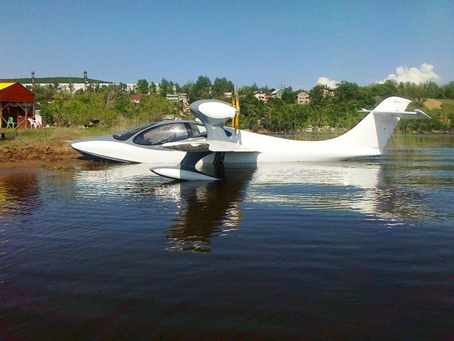

Испытания на воде показывают вполне адекватное поведение самолета, все согласно расчетам.
Дифферент и осадка получились как рассчитывали, длинный нос отлично работает на волне. Никаких признаков дельфинирования на разбеге нет. Вот положение пустого самолета на фото.
Насчет загрузки - как показывает практика, для такой массы и такого большого обьема лодки ватерлиния под загрузкой не сильно уйдет при загрузке. Это не маленький самолет. Его потопить тяжело.

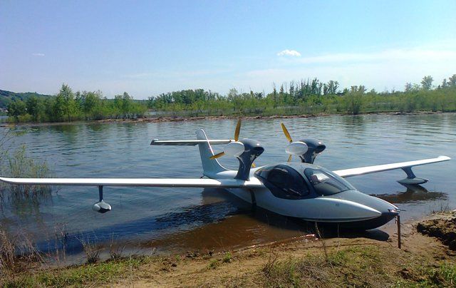

Сомнения ваши понятны - но не совсем обоснованы. У вас только опыт полетов на Лэйке а у нас в Самаре 20-летний опыт проектирования , постройки и доводки гидросамолетов.
На этом самолете сейчас стоят винты неудачные - чисто испытательные, пока виш еще не пришел. Поэтому и долгий выход из воды. Будет виш - будет выпрыгивать из воды как Капитан. http://youtu.be/0iWwJnsK6Qs
Сейчас задача- определиться с гидродинамикой.
Хвост на такой схеме и у Капитана тоже проваливался в яму от волны при определенной скорости. Это вообще-то нормально но неосведомленному наблюдателю кажется что хвост тормозит. Это режим перехода через горб сопротивления. Там всегда дифферент большой.
Вода там не гладкая - волна от лодки попалась. А мореходность этого самолета намного выше чем у Лэйка получается. Нужно еще соотносить размеры самолета с размерами волны. Самолет длиной 10м.
Насчет брызг в винты - это достаточно небольшие брызги и только на первом этапе разгона - с ростом скорости брызги уходят под крыло. По сравнению с другими гидросамолетами - просто отлично. Но и эти брызги можно убрать установкой отбойников.
А вообще - прилетайте на Лэйке в Самару летом - можно будет все сравнить в одних условиях. Да и вообще неплохо потусоваться. у нас тут настоящий гидроавиасалон все лето - можно полетать и на Л-42 и на Че-25 и на поплавках. И теперь на АСК-62. Вэлкам.

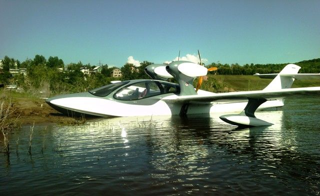

Для воды - очень продуманный самолет.
Схема среднеплан с толкающими моторами позволяет экранировать винты от попадания брызг. Все это было опробовано и понято еще на самолете Капитан, а на АСК положение крыла надо водой даже повыше чем на капитане. Просто это не понять пока не подойдешь к самолету - он реально БОЛЬШОЙ, а кажется игрушкой.
