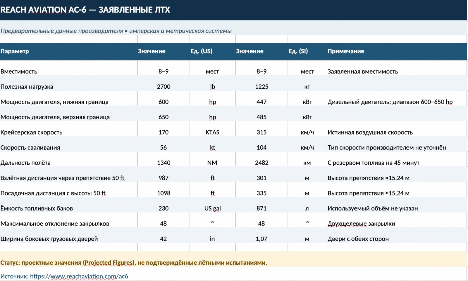

По данным Plane + Pilot, первоначальная модификация будет оснащена двухщелевыми закрылками с максимальным углом отклонения 48°, что позволит обеспечить скорость сваливания 56 узлов.
Ширина кабины составит 49 дюймов, а в самом конструктиуве самолёта предусмотрены штатные узлы крепления для поплавков.

Взлётно-посадочные характеристики
Согласно информации Reach Aviation, самолёту AC-6 потребуется:
987 футов для взлёта с преодолением препятствия высотой 50 футов.
1098 футов для посадки с преодолением препятствия высотой 50 футов.
По всей видимости, эти характеристики относятся к дизельной модификации AC-6D.
По информации Plane + Pilot, для турбовинтового варианта AC-6T предусмотрены другие показатели:
Взлётная дистанция - 750 футов, Посадочная дистанция - 700 футов.
Особенности компоновки и полезная нагрузка
Согласно данным сайта Reach Aviation, самолёт сможет перевозить 8–9 пассажиров, а его полезная нагрузка составит до 2700 фунтов (1225 кг)
При этом Plane + Pilot сообщает, что разработчики рассчитывают увеличить полезную нагрузку до 3000 фунтов.(1361 кг)
