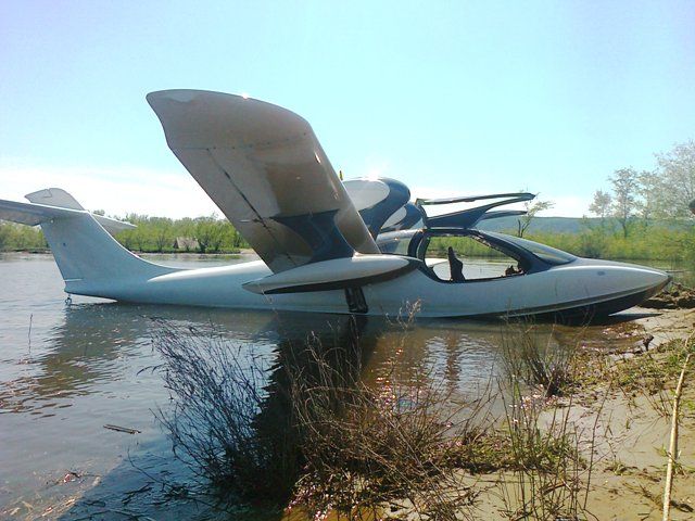

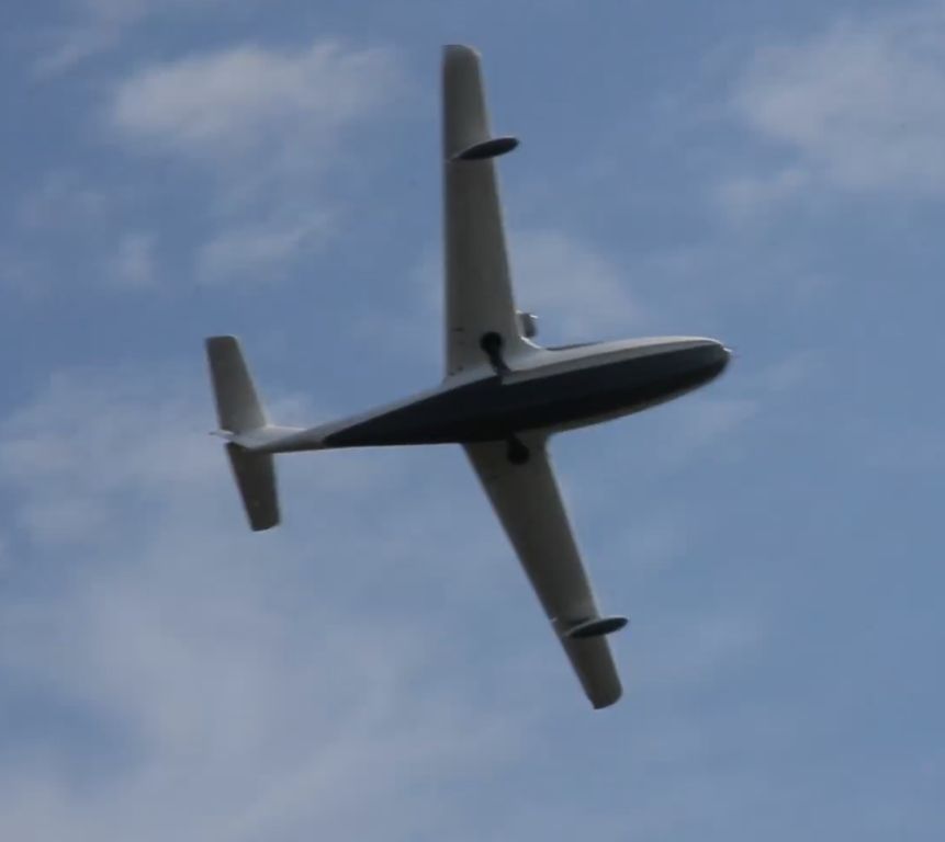

Красивый,быстрый,а вот выход на глиссирование и пробежка не очень. С реданом порядок? Что то носом к верху часто и машет.
Какой максимальный взлетный вес у него?
Сколько пусстой весит?
Еще рах обьясняю для тех кто не понял. ВИНТЫ стоят НЕ ТЕ ЧТО НУЖНО. ! Для испытнаий пока постафили ВФШ и то не подходящие. Ждем ВИШ. тогда будет все понятно.
Вес пустого 1350кг.
Скорость отрыва 78км/ч, сто для амфибии такого класс очень недурственно. Механизация отлично работает.
Олег Юрьевич ! Можно и поплавко сделать убриающимся. Тогда вообще будет истребитель. И так то виражи под 70 крутит.
Но это уже больше понты. - прирост скорости не больше 2 -3км/ч.

Разведка работает!
Рано анонсировать еще. Дайте людям довести.
Какая разведка... Все в округе это место полётов прекрасно знают. Чем сидящий у воды на другом берегу или на вертолётке наблюдатель мешает доводке?
Короче, опять партизанщина и сектантство...
Friday, походу без предкрылков не обойтись.
А ВИШ сместит цт еще назад. Центровка-то задняя. Это ваш испытатель ас, на хвосту вертится как на пупе.
С грузом посадочная за 85 будет. Скорее в этом все и дело.

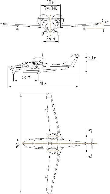

Три проекции самолета

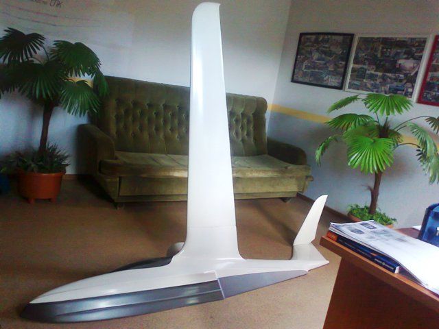

3-мерная модель самолета.

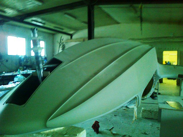

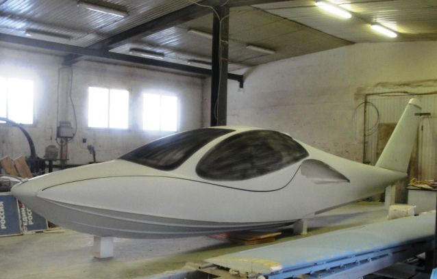

Мастер-модель фюзеляжа

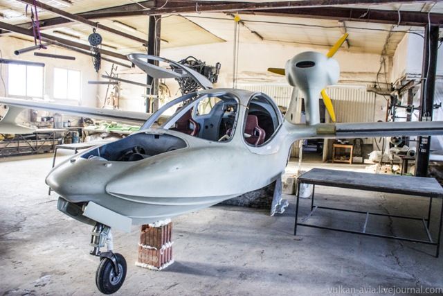

Самолет на общей сборке

Вообще странно Friday, как люди столько лет эксплуатирующие амфибии решили создать ее днище без направляющих скул. И обошли огромную силу поверхностного натяжения воды банальными продольными реданами-наклейками создающими только брызги.
На макете днище совсем другое - там думали.
Видимо, в угоду аэродинамике - другого объяснения не нахожу.
Хотя, из поста 73 видно, что другими накладками это лечится.

Вопрос по фото. Щёки у лодки появились как доработка?
Не хватало объёма носа? Ширины днища?
Специально для ВАС - днище лодки с продольными реданами.
Фотография секретная - смотреть закрыв глаза.
    51 КБ · Просмотры: 384
Щеки изначально сделаны как элемент дизайна и гидродинамики.
Самолет широкий - ширина редана 1,5м. Его нужно зрительно облегчать. Вот и использованы такие дизайнерские приемы, которые и форму зрительно облегчают и аэродинамику не портят и гидродинамике помогают. Самолет весь сделан как бы из 3-х обьемов. Центрального и двух боковых - это и на капотах и на поплавках и на фюзеляже работает для более стремительной формы. На кабине хорошо видно.
Вообще для современных изделий продуманный дизайн - неотъемлемая часть хорошего продукта.

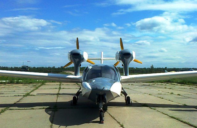

    52,6 КБ · Просмотры: 337
Friday сказал(а):
... Вообще для современных изделий продуманный дизайн - неотъемлемая часть хорошего продукта.
Да, реально шикарный дизайн - видно, что всё досконально проработано и органично увязано с функционалом  🙂.
Ещё бы фото вид в 3/4 для полной наглядности.
