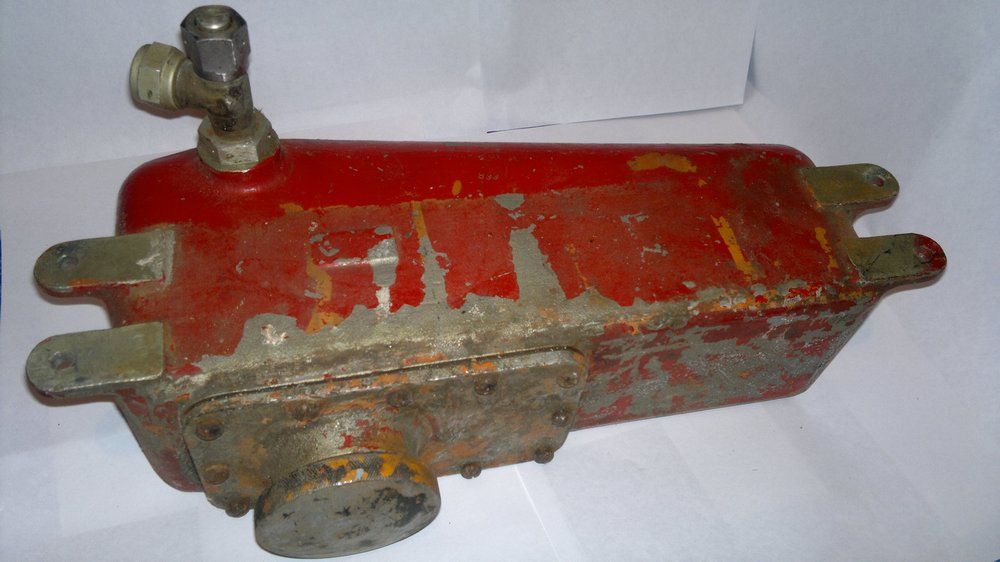

    76 КБ · Просмотры: 188
Я тут ломаю голову над еще одним вопросом. Влияет ли на положение максимума крутящего момента(относительно оборотов) и потребляемого тока такой параметр как частота коммутации? В авиамодельных регуляторах она вроде не меняется и прописана жестко. А вот в промышленных частотных регуляторах эту частоту можно менять. И в руководствах советуют менять настройки в зависимости от применения регулятора.
