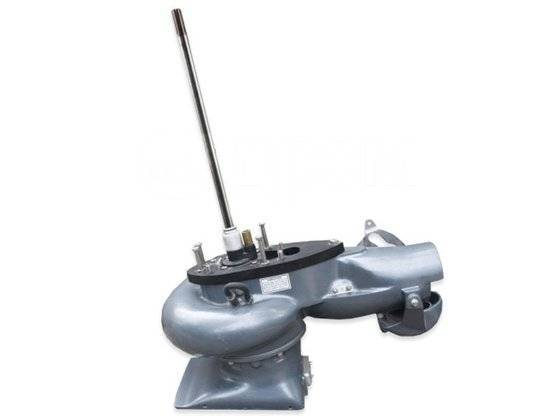

Импеллер. Внезапно.
Импеллер соответствует гребному винту в кольцевой насадке. А где в авиации подобное:
Лопасти расходник? Давно? )))
Всегда были: Читать онлайн "ВЕРТОЛЁТ 2000 01" - RuLit - Страница 8
Ещё раз. Импеллер. Винт в кольцевой насадке. Ровно те же зависимости. Хинт: законы действуют одинаковые. Формулы одинаковые. Разница лишь в плотности и сжимаемости среды. Те в коэффициентах. Которые так не любит геноссе Анатолий, например
