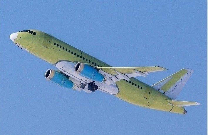

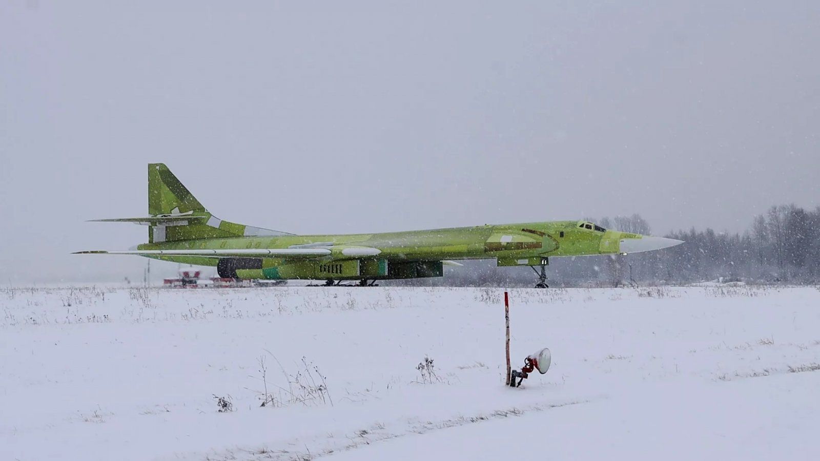

Он не окрашен! Грунт нанесен на детали еще до сборки. В неокрашенные швы проникает влага и сокращает ресурс планера. Цена такой машины должна быть 50% от заявленной.
Сразу видно, что Вы никогда не работали на сборке самолетов.
А можно высказать глупость по поводу якобы неокрашенного самолета?
С тем, что грунт выглядит таким образом можно согласиться.
А если подумать и придумать некую глупость типа так выглядит специальная термокраска?
Взлетел самолет, полетал - полетал, кое где нагрелся до некой температуры и та краска приняла некий отличный от первоначального цвет, а в другом месте температура была иной и цвет соответственно другой.
Приземлился самолет и вся тепловая картинка обшивки как на ладони. И не надо обвешивать туевой хучей самолет термодатчиками.
Конечно, это моя больная фантазия, но на месте главного конструктора я бы поставил на уши КБ по краскам, чтоб они изготовили такую вот термокраску.
Вас бы направить в американское КБ Илона Маска. Он такими веЩами занимается. У нас таких, как Вы, не поймут 🙂
Несомненно Вам это лучше известно, чем специалистам с казанского авиационного завода....
Сразу понятно, что вы никогда не видели, в каком виде эти самолёты выкатывают на аэродром, и уж тем более не знаете, почему их не красят на этом этапе.
