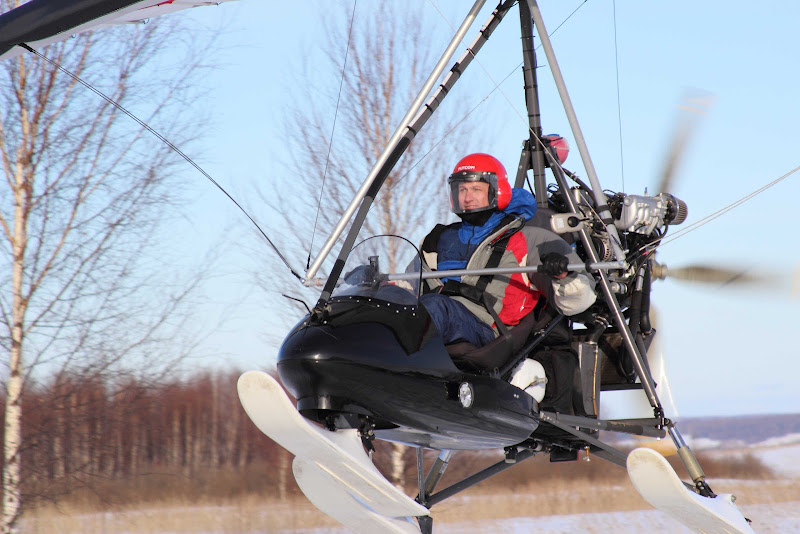

Проблема "Атома", не летит нихрена...
Стоп - стоп...как это "не летит"? А кто-же писал эти слова:
biatlonist сказал(а):
Я наблюдал за этим полётом. Был разгон по нисходящей траектории, и проход на большой скорости и малой высоте между ангаром и берёзками. В этот момент дельт пару раз тряхнуло, ещё кто-то из наблюдателей выругался в этот момент. Высокая скорость, плюс турбулентность (а она была), получается хлопок.
Кто же написал эти слова, когда увидел это фото:
Как может "не лететь" крыло, у пилота которого такое счастливое выражение лица? Причём в жёстком роторе...
