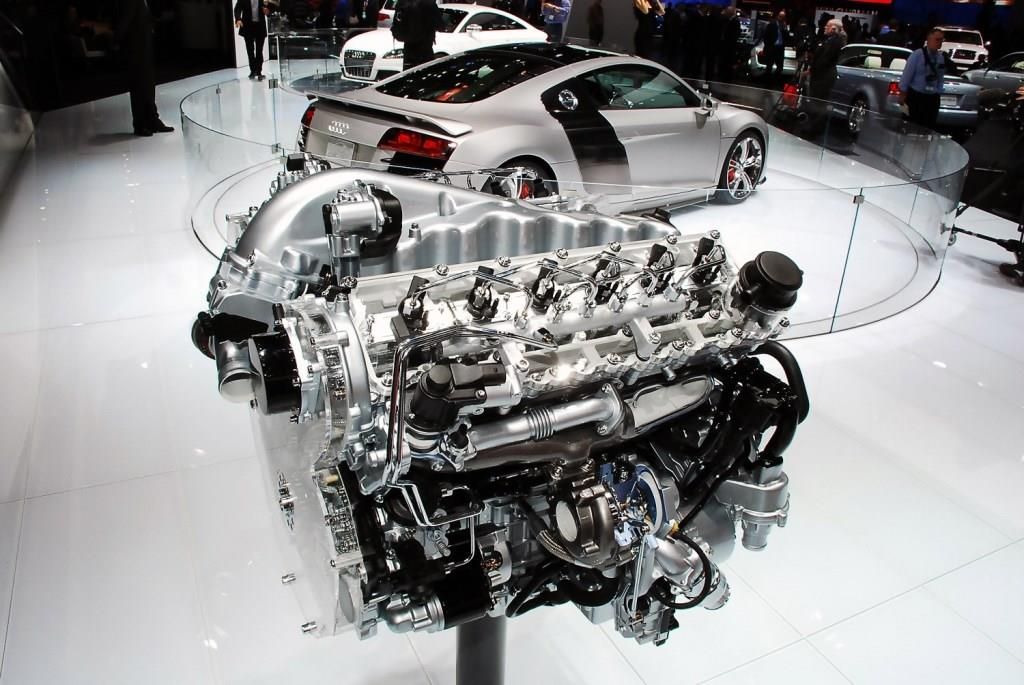

Дизель ауди V12 с прикрученным редуктором. Что в нем авиационного?  😱 у кого-то из авто конверсий тоже есть сертификат и что, это как то повлияло на "авиационность" движка?

Никакого отношения к Ауди двигатель не имеет.
Покажите 10 принципиальных отличий, кроме редуктора. С технической точки зрения работа проделана колоссальная, но вот что в ней авиационного, кроме ценника не ясно.
А вы покажите 10 отличий традиционного воздушного оппозита от поршевскиз оппозитников также воздушного охлаждения.
С чего вообще должны быть принципиальные отличия то?
почитайте внимательно спецификации на оба мотора
Сертификат EASA в этой ветке с циферками есть/
Общего тут только слова V12 и 6 литров, объём по факту реально разный
Топливо вполне себе керосин, что в сертификате кстати описано
Или вы хотите сказать что V12 это не авиационно? ;D ;D ;D ;D
