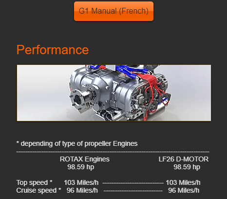

Зениты не летают так быстро. А a la "Зенит" из Франции G1 вообще тихоход
еле едва ечетыре летит в 103 мили в час... на месте почти
