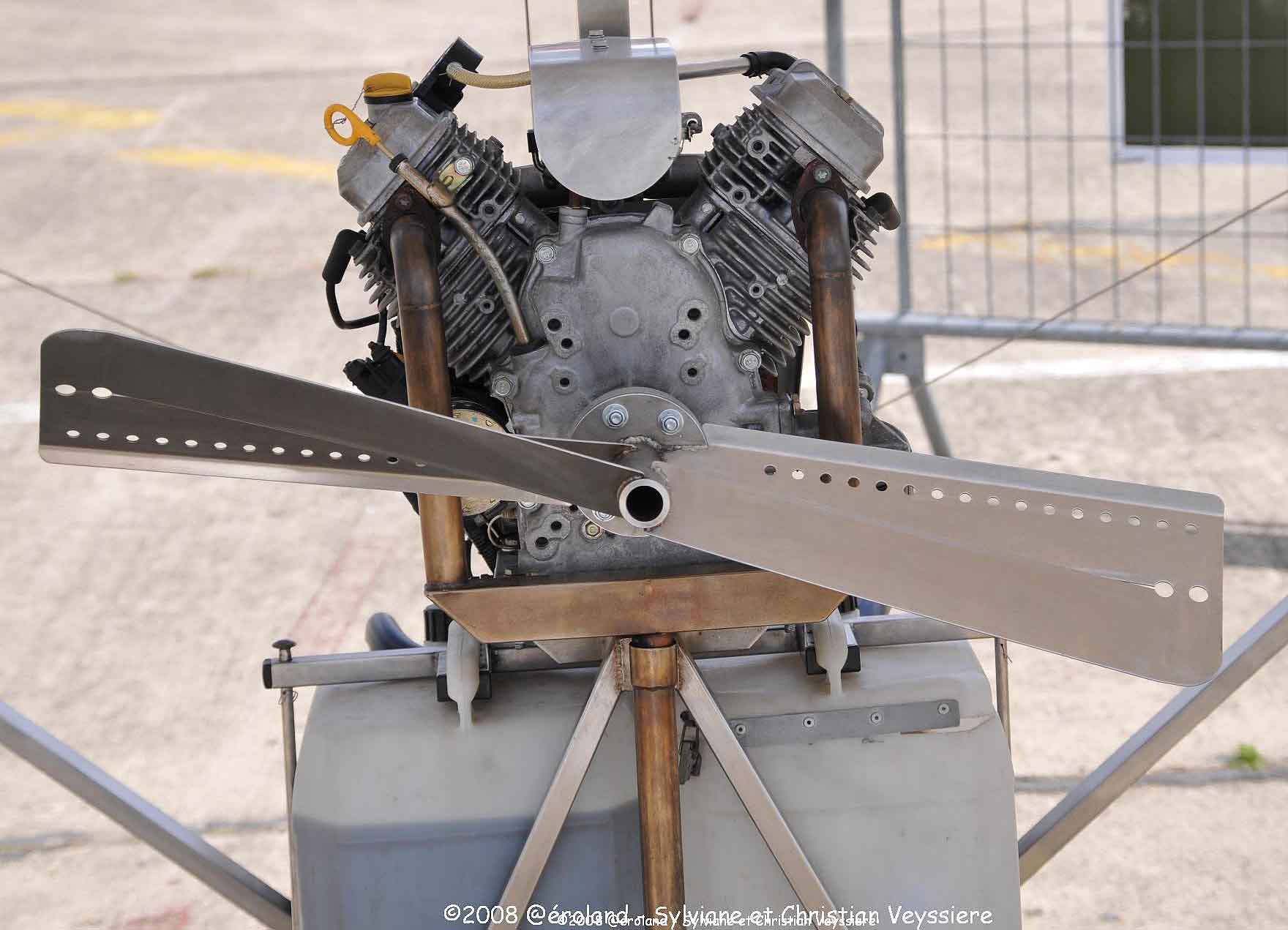

В натуре-Буран!
МС-40 купил за 65000р. Эксплуатировал 1 год.Ну и сколько ты за него предложишь.А от бурана туда ни один винтик не подходит.
Похож?
    106,4 КБ · Просмотры: 104
