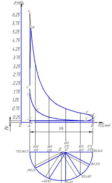

Большинство,даже не представляет себе, насколько он быстрый, потому как не задумываются, что индикаторные диаграммы строятся в координатах давление- объём, а не давление- время. А теперь, задумайтесь, вот это, "ламинарное" нарастание давления от сгорания, происходит, как раз, около ВМТ, когда объём меняется медленнее всего и заканчивается, ну пусть, в 15 градусах после ВМТ. Так что, если детонацию можно себе представить как удар молотком, то нормальное сгорание- как удар молотком с пластиковым бойком. Кому не лень, перестройте диаграмму в координаты объём- время и убедитесь сами.
Бензиновые двигатели имеют подвод тепла в ВМТ и зажигание происходит до ВМТ и процесс сгорания идет практически весь такт расширения. Поэтому ударных нагрузок там нет. Это "удар" даже не молотком с пластиковым бойком, а резиновой киянкой!
Дизель работает с подводом тепла на такте расширения, потому что впрыск тоже занимает определенное время. И так же начинается еще до ВМТ.
Изучите как следует матчасть, прежде чем спорить.

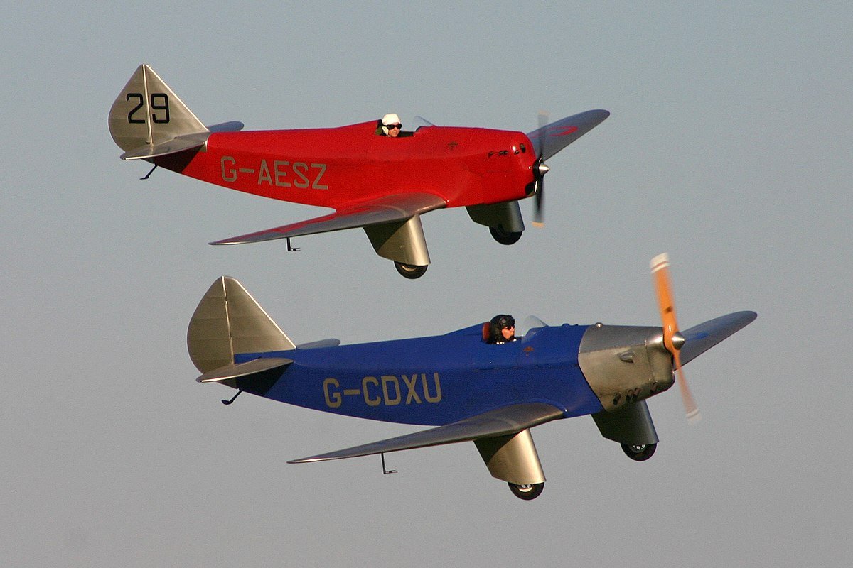

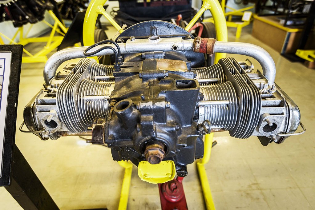

Кажется прямой привод .
Может и показаться, что планетарный редуктор, вобще может что угодно казаться, надо вскрывать и смотреть

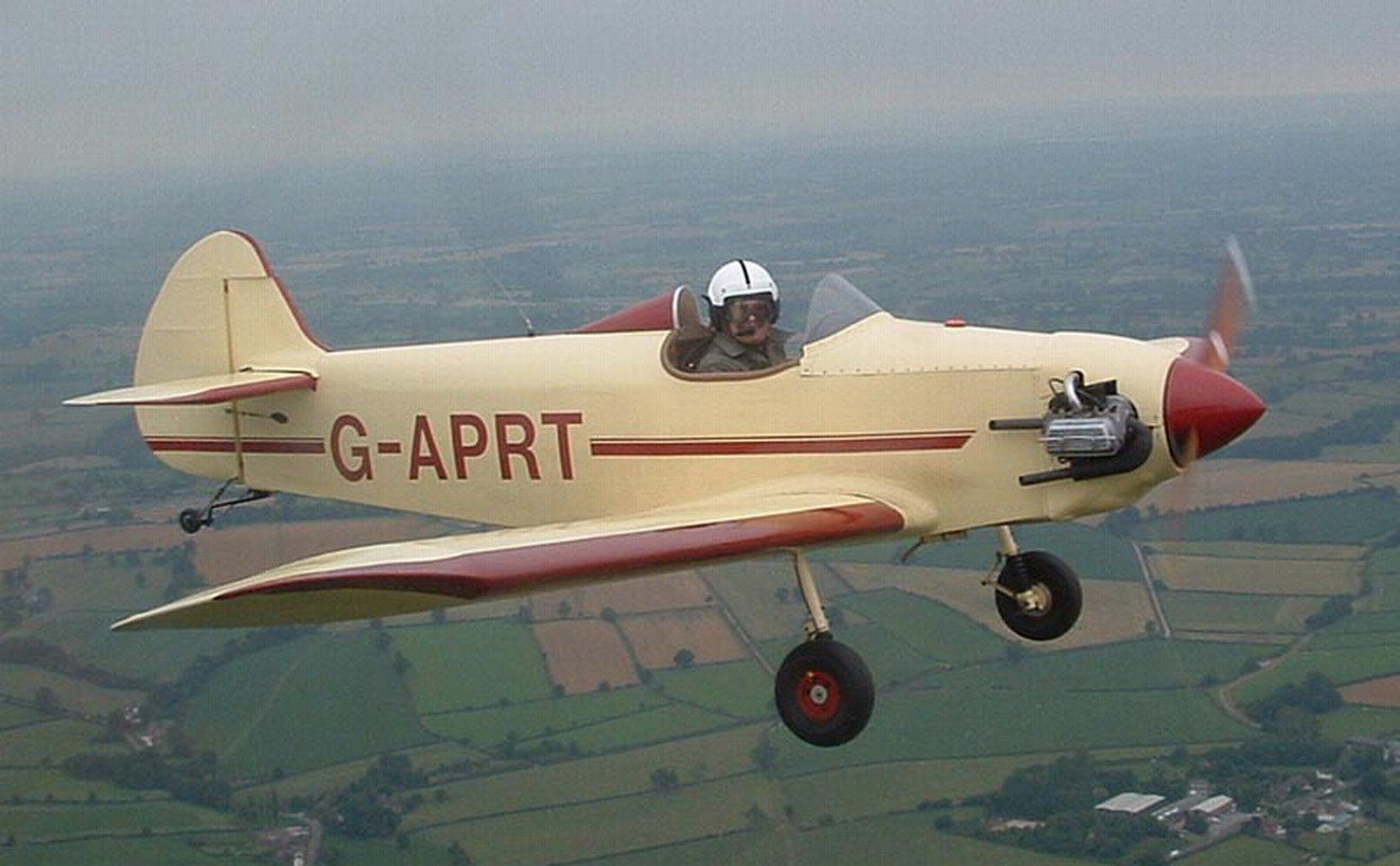

Самолёт называется "Taylor JT-1 Monoplane".
Двигатель называется "ARDEM 4C02" на базе 4-цилиндрового фольксвагена.
30,7 л.с. при 3000 об/мин. в базовом "автомобильном" варианте.
Или 40 л.с. с цилиндрами увеличенного диаметра.
Два магнето Lucas.
Импульсный стартер.
Карбюратор Solex.
Безредукторный.
Закончили выпускать в 1977 году.
Никто Вам не даст его вскрывать 😁
Два магнето Lucas.
Импульсный стартер.
Карбюратор Solex.
Безредукторный.

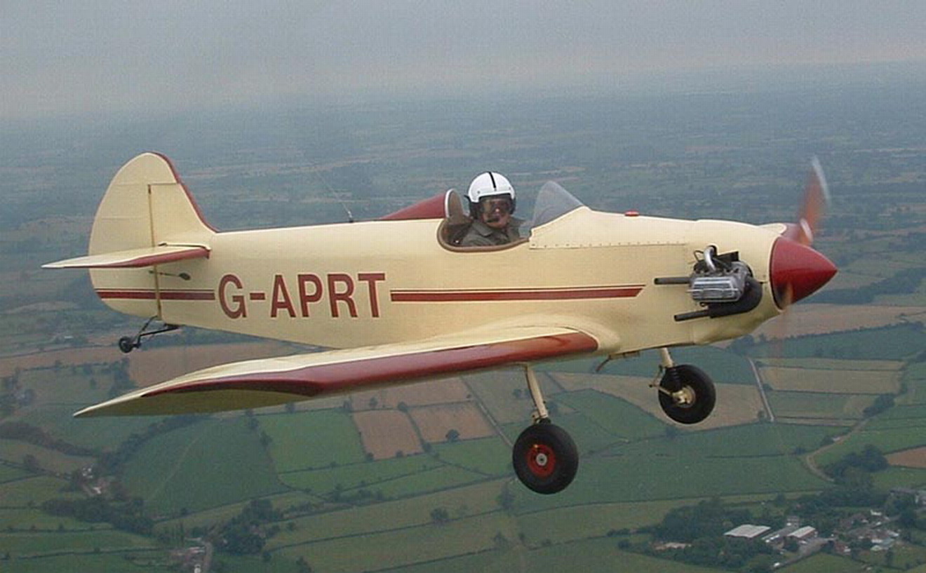

Ну если 30 сил и 3000 оборотов, то редуктор там действительно лишняя деталь… судя по его виду, его вес к мощности не самый лучший
