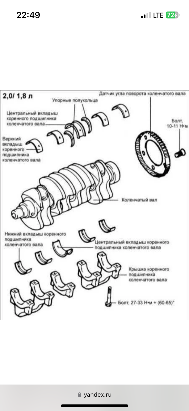

Обратите внимание на упорные полукольца, их площади хватит на тот мизер тяги, которую вы снимите с пропеллера 1.5 метра. Не надо там никаких упорных подшипников городить. Не тратьте время и деньги
    457,2 КБ · Просмотры: 145

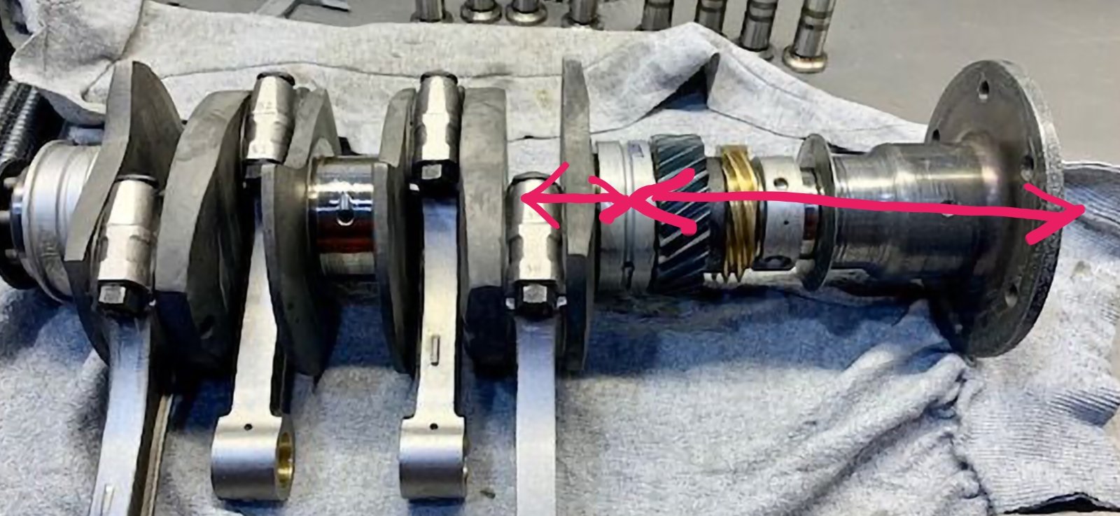

Вот здесь дополнительный подшипник есть или нет?
Пропеллер на 1.5 метра весит 2.2кг...
...Изгибающий момент от поршней в момент взрыва топлива в разы выше, чем от болтающейся на оси сбалансированной «щепки»
"Взрыв" давит на шатунную шейку коленвала, имеющую опору с обоих сторон, между которыми относительно небольшое расстояние.
От крайней опорной шейки коленвала пропеллер расположен относительно далеко и крепится консольно.
Сравните расстояния и способ крепления.

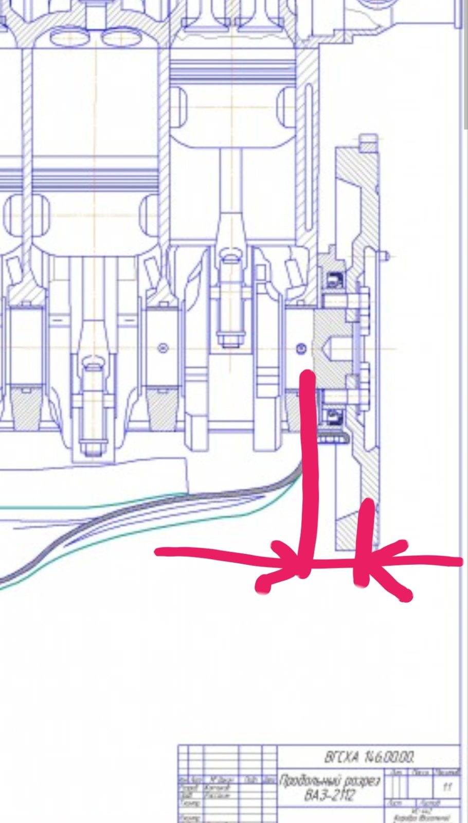

В моем случае, родной маховик не взвешивал, но он намного тяжелее
Маховик конечно тяжелее, но от крайней опорной шейки коленвала расположен близко.

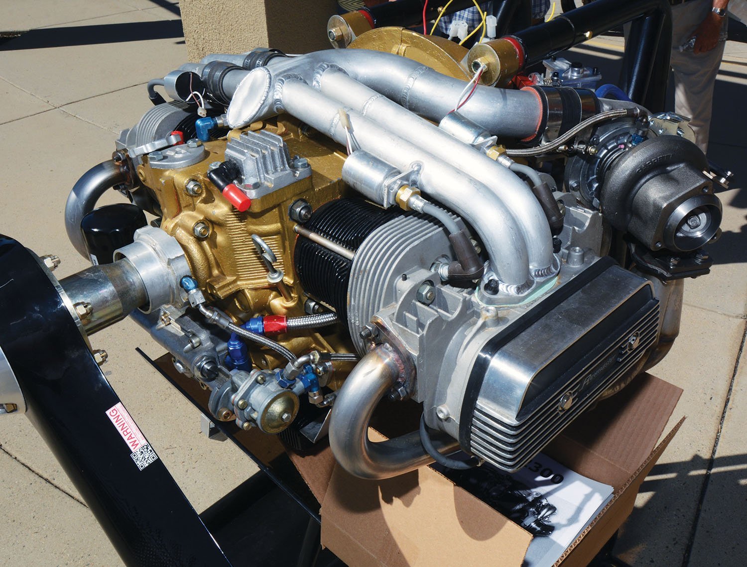

На оппозитном моторе VW
Не знаю как у них дела с прочностью. Конструкцию фольксвагенов не изучал. Но наверное не стоит ориентироваться на редкие моторы, которые давным давно не выпускаются.

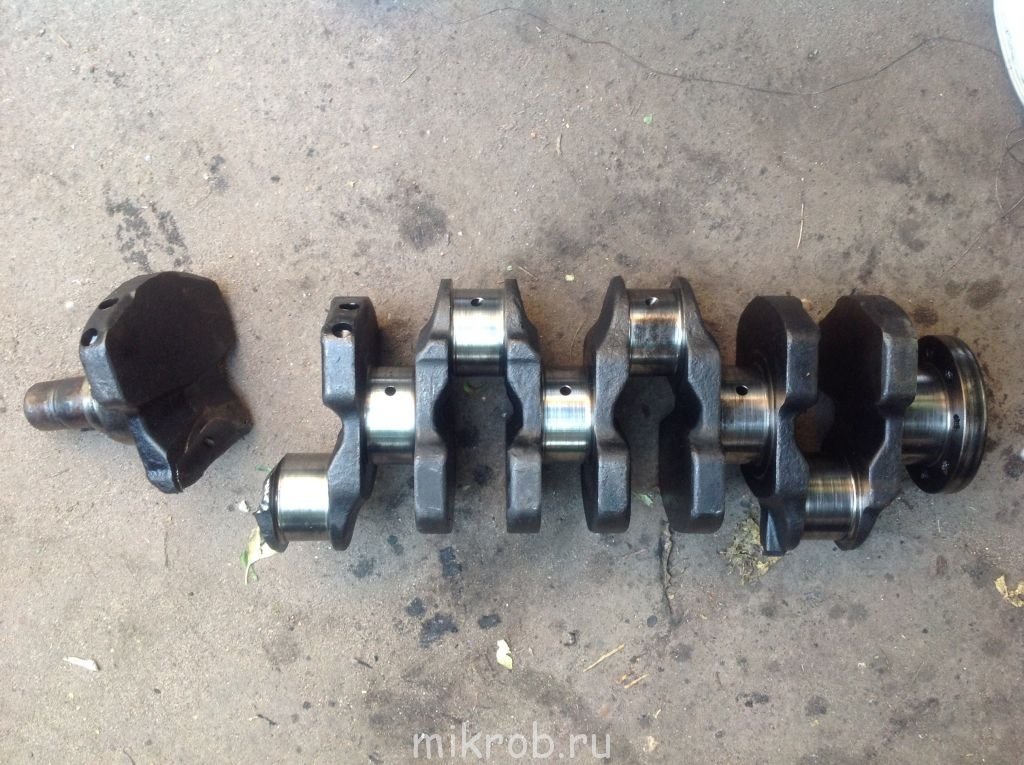

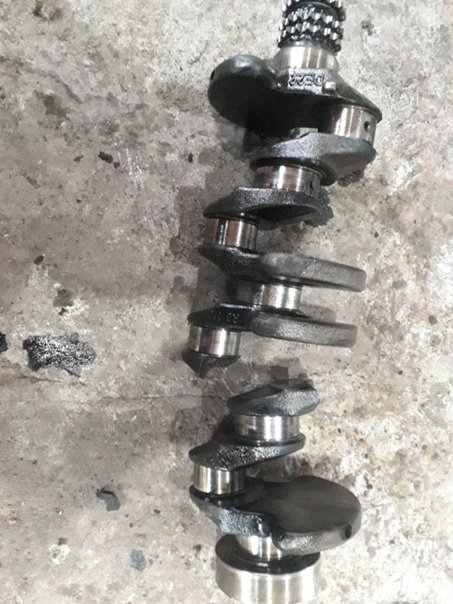

Если Вы никогда не видели лопнувших коленвалов, тогда мы идём к Вам.
Первая фотка тойота. Вторая - мерседес.
Причём без метровых рычагов. Просто штатные нагрузки.

Помимо нагрузок на коленвал, есть ещё нагрузки на вкладыши, особенно на последний.
Шайбы сталь, даже не люминь, которая легко держит.......
Держит кратковременную нагрузку 80...100 кг от выжима сцепления, при условии надёжной бесперебойной подачи масла.
Пропеллер на слабеньком автомоторе создаёт постоянную осевую нагрузку от 200 кг и выше.
(по Станиславскому) Не верю! Нифига не штатные.
