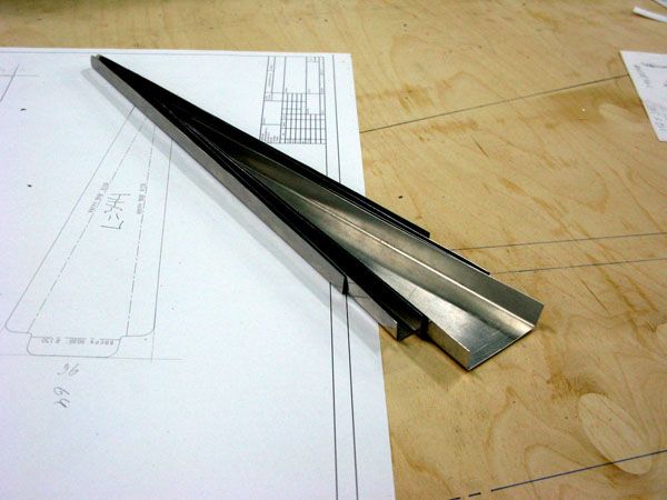

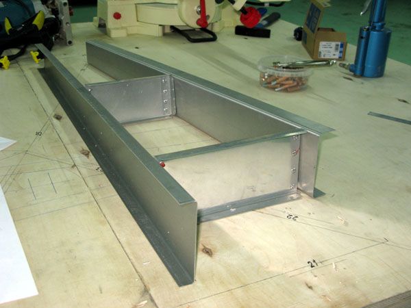

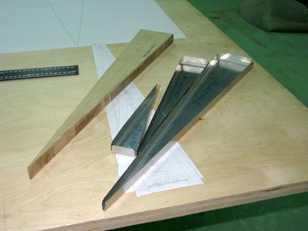

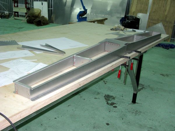

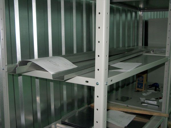

После опубликования собранной хвостовой фермы снимать особенно-то было как бы и нечего:процесс пошел в сторону изготовления листовых деталей каркаса крыла и оперения.Были изготовлены нервюры и лонжероны рулей высоты,направления,элеронов,а также киля и стабилизатора;фрагменты стенки и полки лонжерона 1 крыла и лонжерон 2,т.е.те листовые детали,которые изготовляются прямым гибом из листа (напомню,что профили оперения представляют собою эллиптический носок,плоскую среднюю часть и треугольную хвостовую часть.).Следующим этапом значится изготовление формблочных листовых деталей - носков киля,стабилизатора,а также нервюр крыла.Иными словами,показывать пока особо было и нечего.
К средней части фюзеляжа пока не приступали из-за неготовности прочностных расчетов этой части (и возможной коррекции конструкции в случае недостаточной прочности или жесткости),а также тем,что пока не на чем делать изогнутые прямоугольные трубы каркаса,имеющие место быть здесь в отличие от хвостовой части ф-жа.

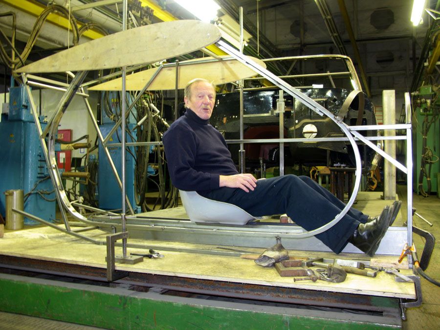

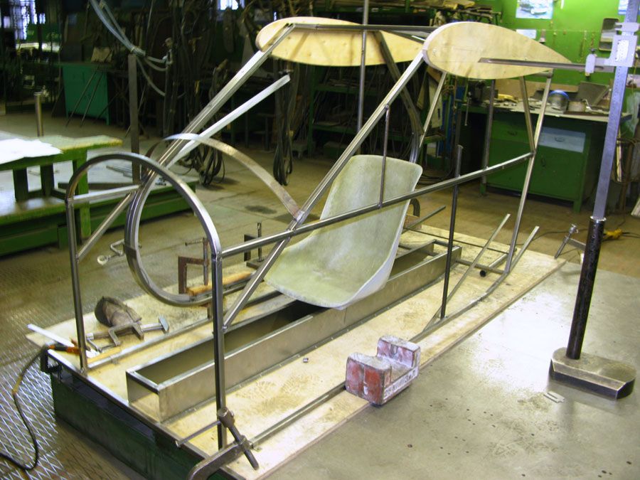

Причиной же данного поста стало первое обсиживание макета кабины,где полностью воспроизводится геометрия кабины и будет отрабатываться ее эргономика,а также внутренняя отделка,что несомненно будет немаловажным и сможет тем или иным образом повлиять на судьбу проекта не в меньшей степени нежели летные характеристики.Должен сказать,что в натуре кабина оказалась более просторной,чем ожидалось (приводимое на фото расположение является лишь первой прикидкой и уточнится в процессе работы с этим макетом,для чего он,собственно и нужен.
В компанию к снимкам макета для иллюстрации вышесказанного решил присовокупить и снимки сделанных  и сложенных в форме собираемых агрегатов деталей
Все это и предоставляю вашему любезному вниманию:

Из каких соображений для каркаса выбраны квадратные стальные трубы? Сварка между ними останется как есть точечной или будут провариваться вдоль соединений.
Как будет центроплан (не та же одна трубочка, что есть сейчас), тоже из стальных труб??
Это ж памятник МАКЕТ! ;D
Сиденья бы повыше поднять, если две передние дуги это обводы капота.
Выше было сказано,что данное расположение является первой прикидкой и неизбежно будет скорректировано;тем не менее,спрошу - А НАХРЕНА,если разобраться,поднимать кресла,особенно переднее?Скажете,обзор вперед -отвергаю:глаз находится выше линии горизонта и положение "капот-горизонт" прекрасно фиксируется;в посадочном положении или при рулежке с хвостовым колесом все равно не добиться обзора прямо вперед через капот т.к.для этого пришлось бы поднимать кресло настолько,что голова ушла бы в крыло,исключив обзор горизонта в стороны.И,как итог,опять тот же вопрос - нахрена ради малонужного увеличения обзора "прямо вперед" ограничивать очень важный обзор в стороны?
Приборы только у первого пилота .
Переднее кресло наверно будет откидываться вперед при входе/выходе в кабину или наклон спинки будет меньше??
Полет с 1 чел-требуемая балансировка только при  "заднем" пилоте?
Полет с одним пилотом, сидящем в переднем кресле  возможен? Если да-триммер, перестановка стабилизатора?
