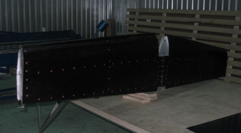

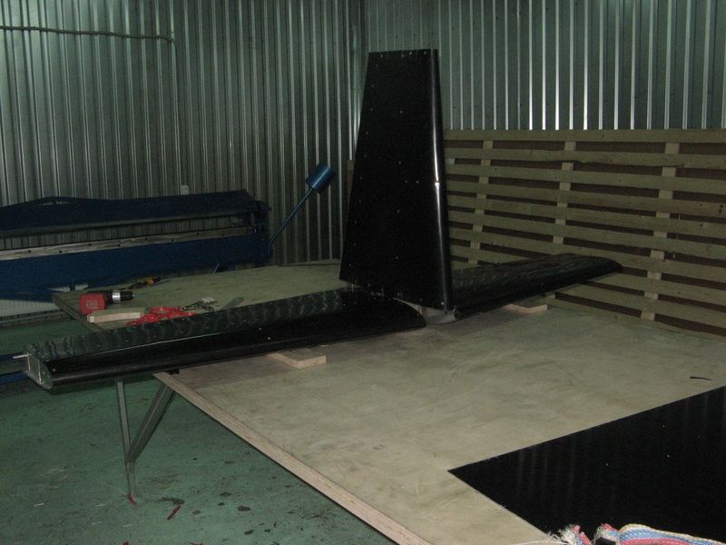

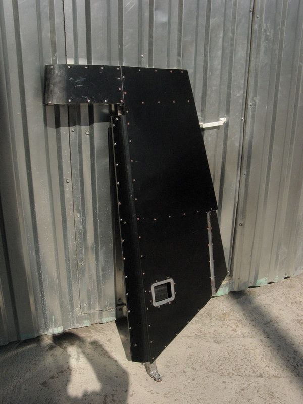

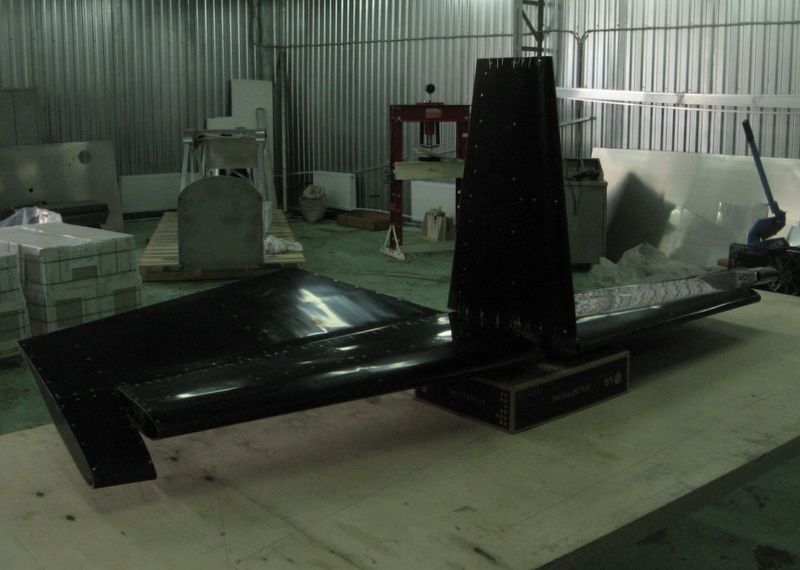

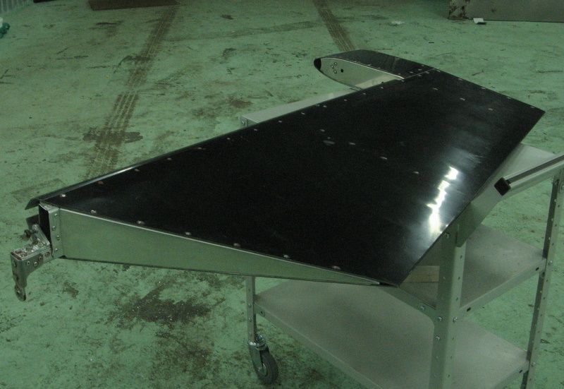

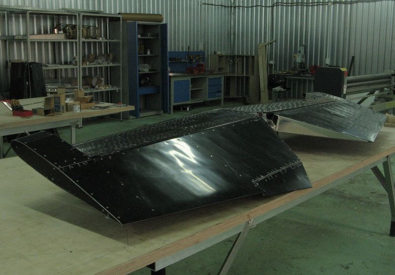

Процесс строительства продолжается медленно,но верно - обшивка потребовала определенных затрат мозговых ресурсов и после нескольких загубленных заготовок (не считая экспериментальных отработочных образцов) стало получаться что-то вразумительное.
Стабилизатор
    36,9 КБ · Просмотры: 240
Стабилизатор с килем
    68,4 КБ · Просмотры: 217
Перо РВ с триммером
    66,1 КБ · Просмотры: 223
Стабилизатор с навешенными РВ
    69,3 КБ · Просмотры: 209
Оперение в сборе,правда без РН - он проходит дальше вниз
    56,3 КБ · Просмотры: 204

Владимир Павлович, а как же секретная технология крепления обшивки без заклепок? или она только на промежуточных нервюрах применена?
Видите ли - начальник ездит на Мерседесе,а он имеет именно этот цвет.Что касается секретных технологий крепления обшивки - они присутствуют,но мне легче поставить заклепки по минимуму,нежели объяснять регламентирующим органам,что и без них все будет держаться и не отвалится после первой зимы.

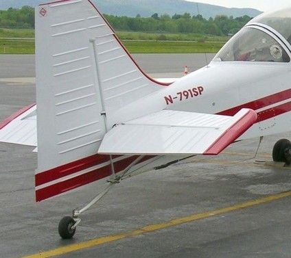

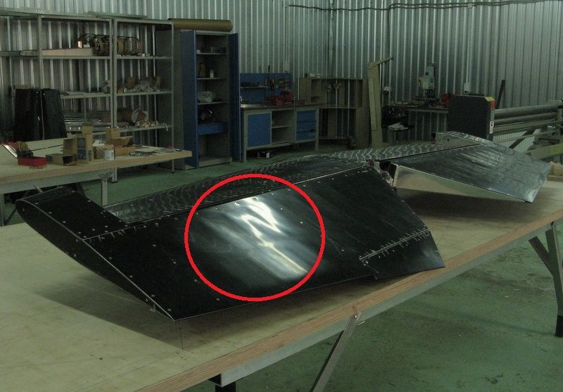

Волны на обшивке? Так задумано?
    73,7 КБ · Просмотры: 210
Не помните ли любезный - вы посланы знаете куда.Поэтому попрошу вон с ветки.Не стоит трудиться впустую - эта и последующие возможные провокации останутся без ответа по существу.
