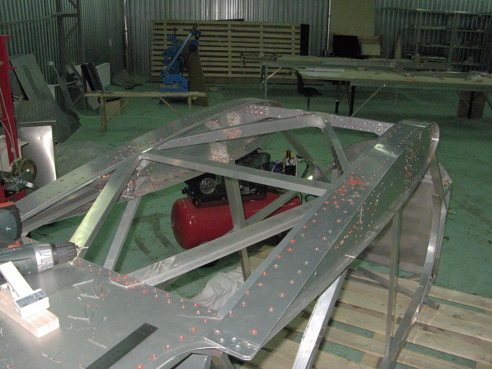

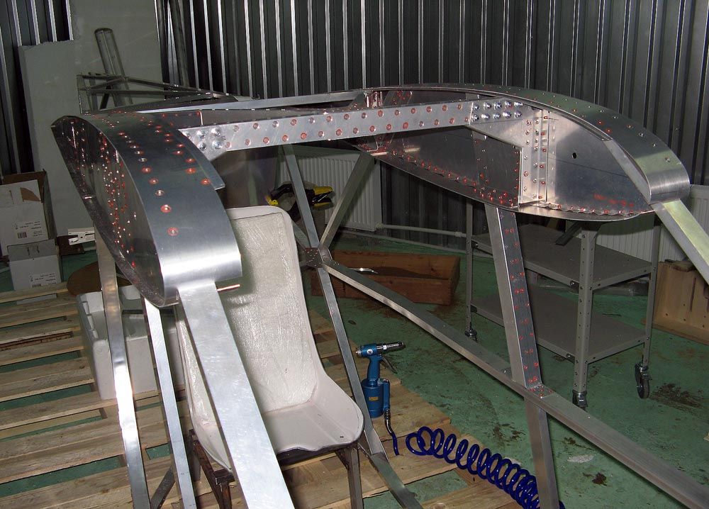

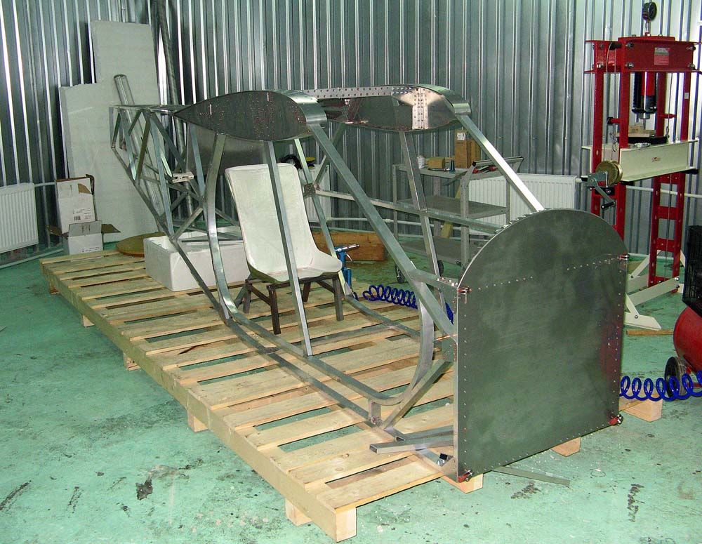

Вот каркас фюзеляжа снят со стапеля и отставлен пока в сторону,пока мы станем заниматься крылом и оперением.Естественно,законченным его считать пока нельзя - надо еще установить узлы крепления шасси,подкосов,сделать установку кресел и приборныз досок и пр;во всяком случае его силовая схема замкнута и сейчас можно перемещать каркас без опасений за его геометрию - реально жесткость его очень высока,а еще обшивка добавит.Как и предполагалось,наиболее критичной окажется несимметричная нагрузка,соответствующая максимальному отклонению элеронов при макс. перегрузке и макс. весе - в итоге силовая схема центральной части фюзеляжа претерпела некоторые изменения в две-три итерации по результатам расчетов:сейчас за это опасаться не приходится.Визуально все выглядит очень крепким
    156,3 КБ · Просмотры: 218
Вот тот самый усиленный центроплан
    133,7 КБ · Просмотры: 203
Он же - но сзади
