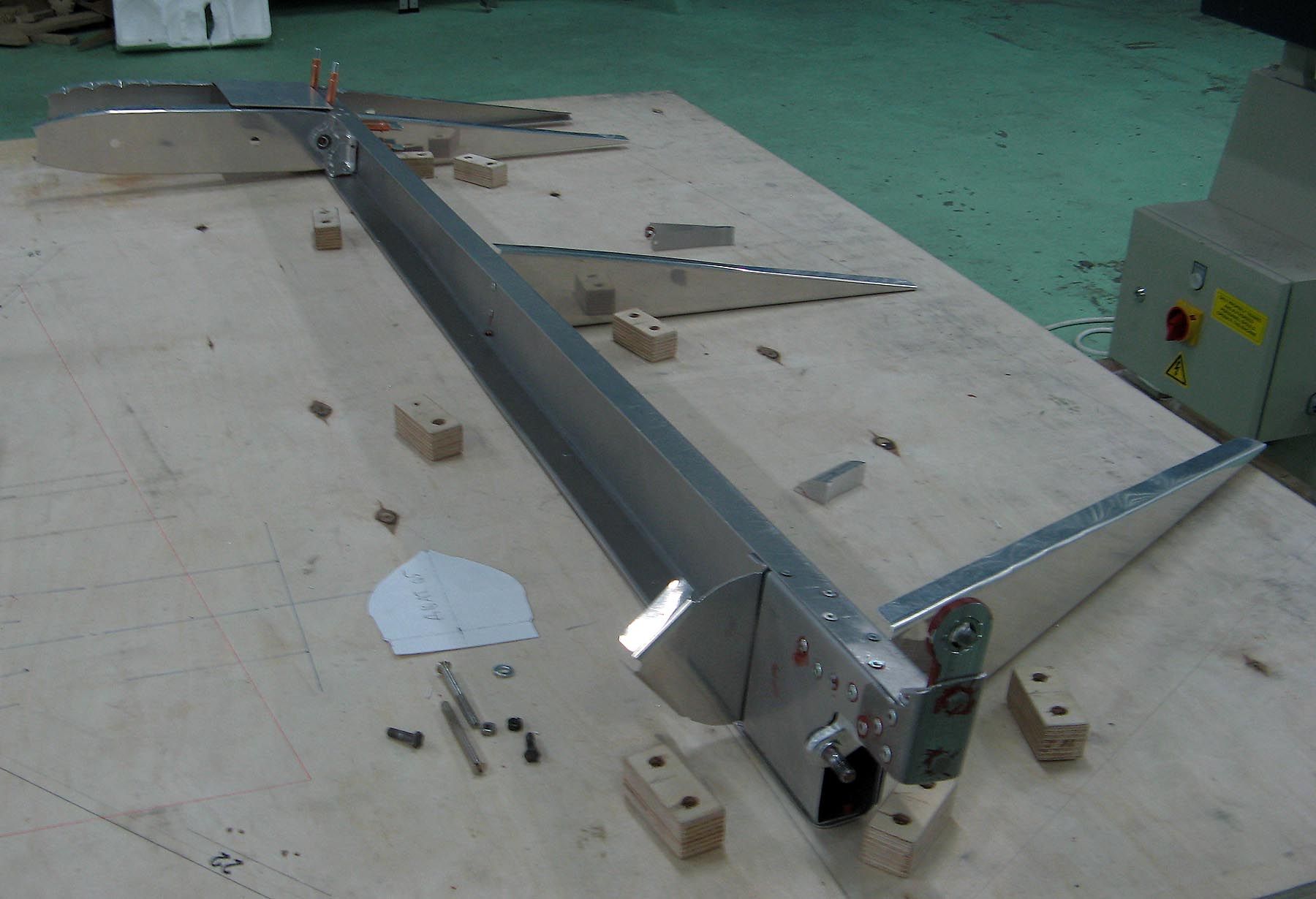

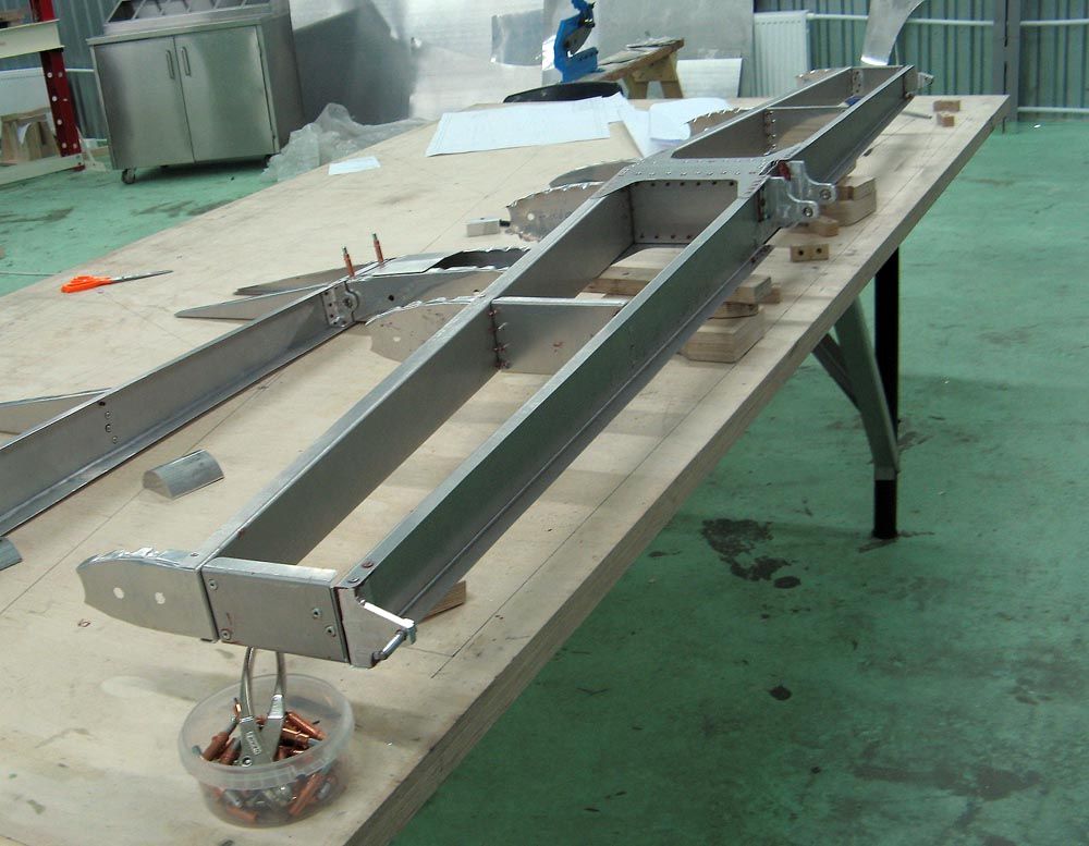

Как уже сказал,сейчас переходим каэродинамическим поверхностям - крылу и оперению.Вообще-то для приобретения уверенности в правильности выбранной технологии и материалов,мы уже собрали самый малый агрегат из них - киль.Правда,это было уже довольно давно,собранный киль лежит на полке и сегодня я даже забыл его снять - поэтому поместить фото киля пока не могу:ограничусь каркасами стабилизатора и РВ,которые также вот-вот скроются под обшивкой.
Каркас стабилизатора
    103,4 КБ · Просмотры: 217
Он же - сзади

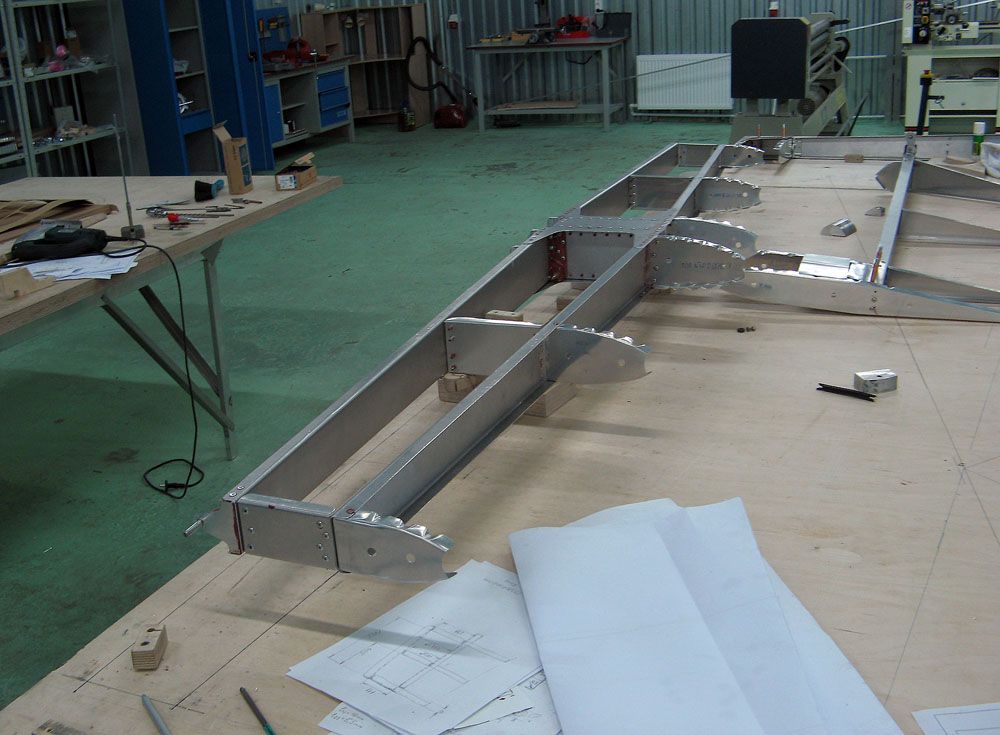

И,наконец,перо руля высоты.Как видно,каркаса-то почти и нету,хотя собраны почти все его детали за исключением носка у крайнего узла навески.

Владимир Павлович - впечатляет. Рад за Вас, что за внешне небогатой информацией проект движется.
По моему вы говорили, что к Сан-Фану собирались сделать макет - модель, уже есть? можете показать, так сказать в 3D?
Владимир Павлович, какой профиль для хвостового оперения используете?
Профиль на оперении применен более чем примитивный - между передним и задним лонжеронами плоскость,а носок имеет форму эллипса.Руль - клиновидной формы,с клиновидным же носком.

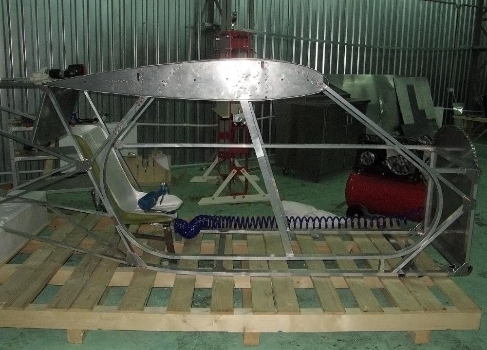

Добавлю вид справа на среднюю часть ф-жа.Как видно,согнуть прямоугольную трубу с таким радиусом совсем нетрудно даже безо всякого трубогиба.

@ Lapshin...дядя Вова[sup]ЛВП[/sup], а "задний пилот", воседает не как кавалерист?
...с раздвинутыми ногами из-за педалей и передней сидушки!!!

Ну как и положено..на "лихом коне"("передний пилот") ;D

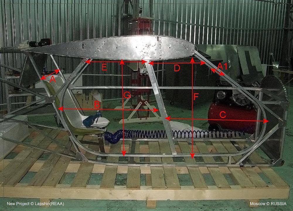

...только дядя Вова[sup]ЛВП[/sup], размеры подкинь(те)...
...изменено после ответа Дяди Вовы[sup]ЛВП[/sup] #518
[edit]A=740 мм
A1=740 мм
B=
C=
D=
E=
F=
G=[/edit]

Конечно - мы не настолько богаты,чтобы раздувать тандемную кабину под 3 метра длины.Здесь ничем не отличаемся от большинства тандемов.

Елинственно,чем могу помочь - хорда крыла равна полтора метра:далее масштабирование принесет счастье
Единственно, чем могу помочь - хорда крыла равна полтора метра: далее масштабирование принесет счастье...

Какие проблемы - открываете в Фотошопе,другим слоем кладете сеточку и мерьте на здоровье все,что заблагорассудится:вид без искажений.Ширины не видно,но она равна 740 мм изнутри.

Какие проблемы - открываете в Фотошопе, другим слоем кладете сеточку и мерьте на здоровье все,что заблагорассудится: вид без искажений.
Ширины не видно, но она равна [highlight]740 мм[/highlight] изнутри.

...спасибо за ответ-инфу!
...ответ для себя получил - 74 см(..это просто отлично!!!)
...зачем тогда? ...такая очень широкая спинка и место для сидалища на кресле пилота...
...(скорее всего оптический обман, из-за ракурса!)
