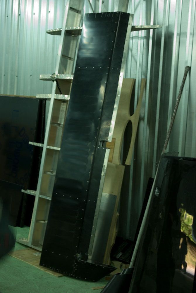

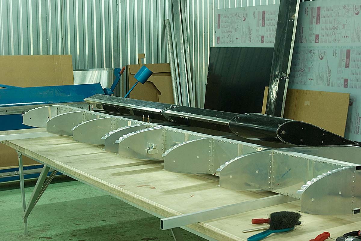

Особых новостей вследствие озвученных выше причин (лето,отпуска) и не наблюдается.Весовые компенсаторы и законцовки элеронов,правда,доделали;одновременно занимались установкой оперения и узлов навески элеронов - вот,собственно,и все свершения.
Крыло,правда,пока не обшивали,т.к.решили отдать панели обшивки на обрабатывающий центр,вместо того,чтобы подготовить их врукопашную:надеюсь,к концу следующей недели будут готовы.
Правда,и я в следующую субботу отбуду на пару недель,а столь ответственную работу как установку обшивок крыла без своего участия не санкционирую - отложим до возвращения.

Скажите, какое сечение полок лонжеронов?
40х20х2? Есть ли дополнительные усиления, скажем, у подкоса?
Есть ли преимущество у бокса перед швеллером на полке?
Какие сигма_в и сигма_0.2 были в сертификате на металл?
Профили в Алросе брали? Это АД31Т1 или просто АД31?
Каким клеем клеится обшивка?
У подкоса лонжерон держит и так.
Профили из Алроса - АД31Т1;сигма временная 19.5,а сигма 0.2 - 15.5 кГ/мм^2

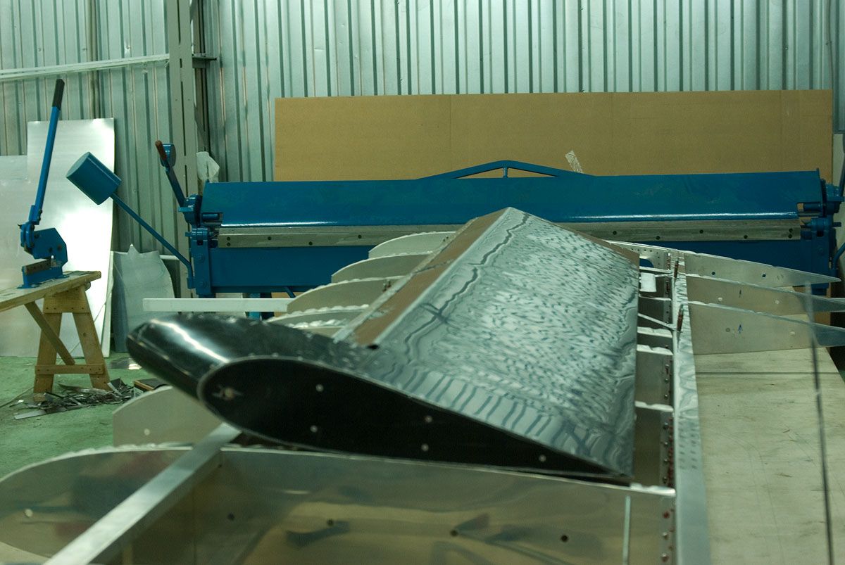

Обшивка клеится на двухсторонний скотч VHB фирмы 3М
Вы говорили, что обшивку можно было бы крепить и без заклепок, а как её в таком случае прижать к нервюрам?
Вот этот? http://www.formos.ru/produkciya/materialy_dlya_promyshlennogo_proizvodstva/dvustoronnie_klejkie_lenty/dvuhstoronnij_skotch_3m_povyshennoj_prochnosti_vhb/
Ахрененно конечно, в плане технологии...Ну а если..? Заклёпок вообще не будет? 😱 😀
Это ж надо обшивку очень точно накладывать, потом то не оторвёшь..
Можно бы - безусловно:только элементы каркаса в этом случае должны бы быть изготовлены и собраны идеально,чтобы обшивка прилегала ко всем поверхностям без зазора;кроме того необходимо очень точно позиционировать обшивку,которая так и норовит прилипнуть к скотчу.Прижатия тогда достаточно было бы от проглаживания вдоль всех клеевых соединений.Можно и в пакет под вакуум - только очень малый,чтбы обшивку не продавить (наподобие Кри-кри)
На сей момент мы установили одну из секций обшивки (она у нас состоит из согнутых вокруг носка двух (корневой и наружной) секций и проставки между ними в месте крепления подкоса);другую согнули,примерили,прирезали и завтра будем ставить.До полной установки обшивок фото пока воздержусь публиковать.
Должен сказать - возни с этими обшивками получилось немало,особенно с формованием носка,радиус которого меньше радиуса вальцов нашей трехвалки.
