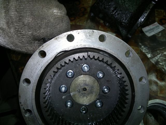

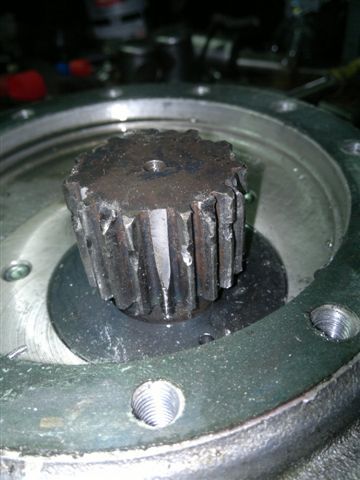

Отзыв о работе данного редуктора.
Наработка......1 час в режиме опробывания мотора и пробежек.
Выявленные недостатка:
1. Масло из сапуна выбрасывает, но до каких пор прообовать не стали, доливали.
2. Фланец винта подтягивали три раза, но он всётавно после каждой пробежки разбалтывался и люфтил во всех направлениях (осевое, радиальное, плоскостное, вращательное).
3. К концу часа испытаний появился хруст, разобрали, вото выкладываю.
4. Предполагаю что  вал винта отвалится всместе с винтом
в месте его состыковки с фланцем винта, потому что там его растягивает гайка, ломает гироскопический момент, витки резьбы для концентрации разрушающей нагрузки, и при этом, очень уж мал диаметр по первым прикидкам.

офигеть...германское качество....мля  :'(
