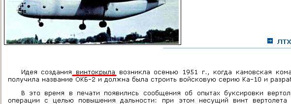

[highlight]Читайте приведенную мною[/highlight] выше ссылку про Ка-22 (№10)
Прочитал и увидел вот что:
    26,1 КБ · Просмотры: 167

Славка, Что там пишет Админ-это не мое дело.
А если прочтете чут-чуть ниже приведенного вами же отрывка, там вот что написано:
В это время в печати появились сообщения об опытах буксировки вертолетов самолетами в район операции с целью повышения дальности: при этом несущий винт вертолета авторотировал и топливо сохранялось на обратную дорогу. Заинтересовавшись такой комбинацией, я сделал некоторые подсчеты. В качестве буксировщика рассматривался самолет Ли-2. Оказалось, что он способен в полете максимально разгружать несущий винт, передавая нагрузку на крыло. Качество сцепки повышалось, но взаимное расположение самолета и вертолета вызывало сомнение. Если буксировать планер выгодно и удобно выше самолета, то буксируемый вертолет лучше располагать ниже самолета, что представлялось трудновыполнимым. Пришла мысль соединить вместе самолет-буксировщик и подъемное устройство (то есть несущий винт, двигатель, трансмиссию) и таким образом обеспечить летательному аппарату вертикальный взлет и посадку и повысить дальность за счет аэродинамического качества
Крыло на КА-22 в создании подъемной силы участвует. Думаете иначе-ваше дело.

Ка-22 превзошел своего "конкурента" Ми-6 по многим параметрам (при одинаковых двигателях). Габариты грузовой кабины также больше, чем у Ми-6. Перспективы развития Ми-6 практически сразу уперлись в предел диаметра Н.В., тогда как продолжение логической ветки Ка-22 - Ка-35 - Ка - 34 было далеко не исчерпано. По этой причине и Миль тоже обратился к поперечной и многовинтовой схеме.
Не надо искать причины неудачи Ка-22 в двух его катастрофах. Как известно Су-24 билась на испытаниях более десяти раз, унеся жизни более десяти испытателей, но это не послужило причиной к его прекращению.
